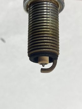

Всем привет. На ТО по плану были заменены свечи.
Пробег 30 т.км.(1 год) на 95Экто. двигатель 2.0 TSI с комбинированным впрыском (MPI и FSI). Заправки только Лукойл Москва и МО одни и те же.
 что можно сказать о состоянии свечей и качестве топлива?
@Dmitry.S согласен с @СИНТЭКС , 30000 вообще не пробег для платиновых и иридиевых свечек.
Не выкидывай их
Изменено пользователем ai_gelios
12 минут назад, СИНТЭКС сказал:
непонятно, зачем поменяли свечи на таком пробеге?
регламент VW - замена свечей каждые 30 т.км.
сейчас пробег 60 т.км. это уже вторая замена.
предыдущие 30 т.км. отъездил на ГПН 95G и 100G. свечи выглядят вот так:
1 минуту назад, ai_gelios сказал:
Не выкидывай их
на сколько их хватит?
может почистить нагар и поставить на следующей "регламентной" замене?
11 минут назад, Dmitry.S сказал:
Не знаю как в случае Вашего мотора (сложный впрыск топлива, наверняка это влияет) , но на своём обычном MPI я 90000 км уже на платиновых свечках NGK проехал, и пока всё шикарно работает. Но скоро буду менять ))) тыщах на 100. Мне кажется механически их лучше не скоблить, каким-нибудь более щадящим способом очистить, и зазор проверить и поправить при необходимости, и дальше в бой.
19 минут назад, Dmitry.S сказал:
Возможно я Вас удивлю, но я поменял свечи на пробеге около 100 ткм и они выглядели ни чуть не хуже ваших.
А Вы вообще по всем вопросам обслуживания прислушиваетесь к ОД? Какие процедуры, если не секрет, ещё на 60 ткм проводили?
4 минуты назад, СИНТЭКС сказал:
а каким бензином кормите авто?
на 60 т.км. еще замена масла в Haldex и в DSG. ремень поликлиновый менять не стал, т.к. вижу что он в очень хорошем состоянии. а вот свечи не вижу и не до конца пониманию в какой момент они начнут негативно влиять на работу двигателя.
Лукойл-95
в DSG фильтр меняли? сами видели процедуру? Есть много нареканий на то, как ОД меняют. Плохо сливают, соответственно, мало заливают...
13 минут назад, Dmitry.S сказал:
Вы это поймёте. А лучше купите какой-нибудь адаптер OBD-II и периодически наблюдайте за наличием ошибок,
