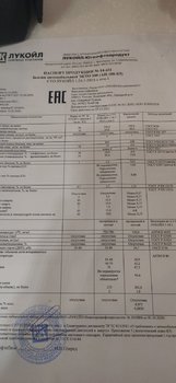

Лукойл бензин
torcon

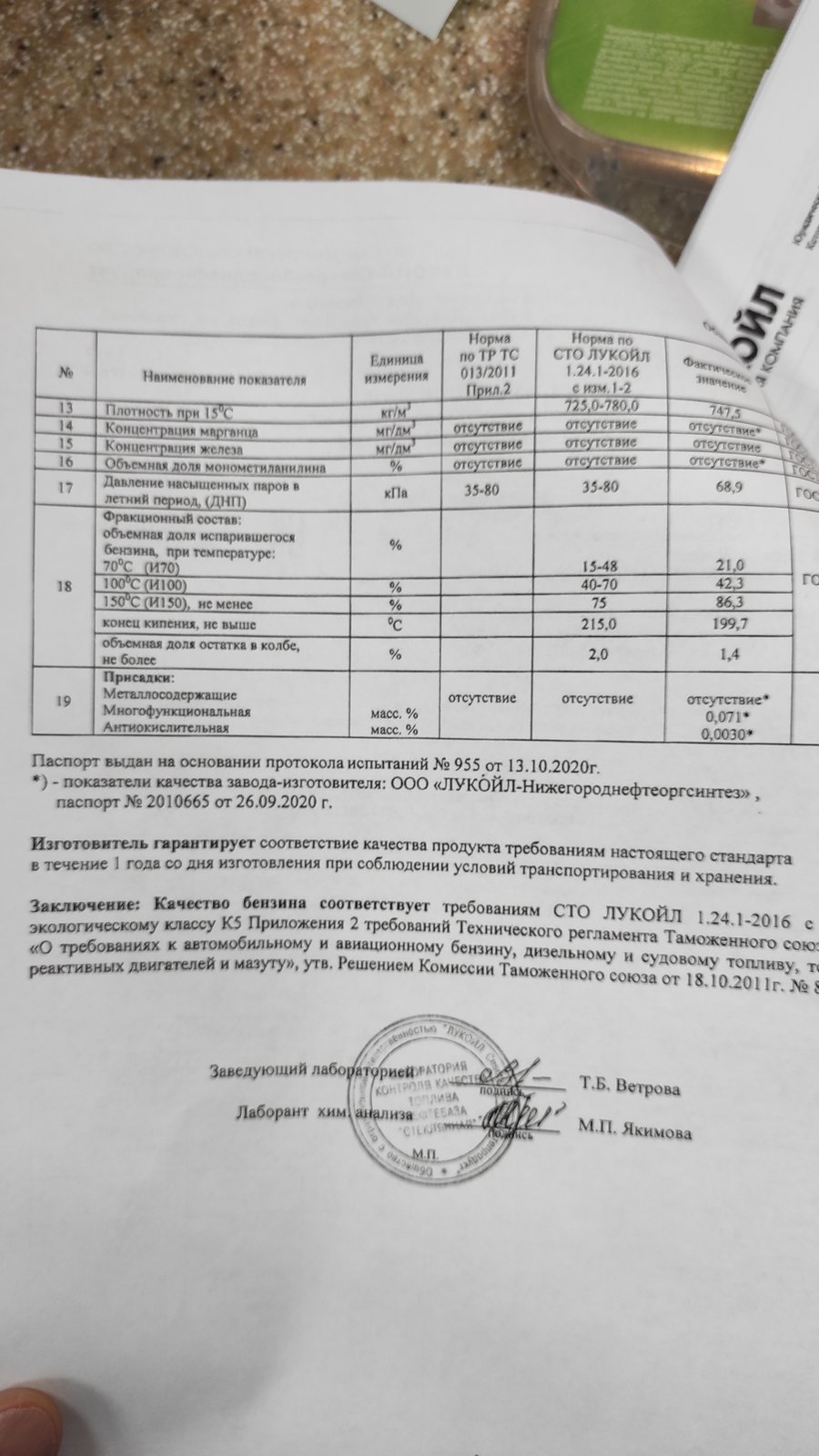

ДНП 36 :blink:   Призываю @IliaP.
В целом вместо 18ки - 20-25 и было бы норм. Я бы такое лил.  Наконец то ОЧМ 90. Как и должно быть. А не 89. Вот что МТБЭ творит.
так дурачье на лукойле, когда надо зимний вместо летнего, когда не надо "летний на краснодар" в москве/питере/мурманске
если и сварили такой то направляйте в сочи/юг
русская ошибка наверно, 63
Изменено пользователем IliaP.
On 10/15/2020 at 9:05 PM, Exebichi said:
Впервые вижу И210.
Получается, у сотого Лукойла тяжелых фракций в три раза больше чем легких.
по заветам хартии вводят-там Е130/170 введен для оценки
13 часов назад, IliaP. сказал:
Это дурачьё везде к сожалению .

Липецк, сегодня, 100.
Не плох! Еще б завестись на нем! И поехать бы! Наконец то летний подоспел! Рассея большая, далеко и долго везти.

Скорее всего ошибка
Решил я лить только ЛУкойл как 13 лет назад.
Мой 3.0 турбо едет явно бодрее на нам, даже больше рычит на нем, это даже жена заметила.
Ну а после, что за обман а G100 нет моющей присадки, а в G95 есть... ну че за бред..Танеко 100 тоже моющей нет.  А для машин с прямым впрыском моющая присадка - это крайне важно
