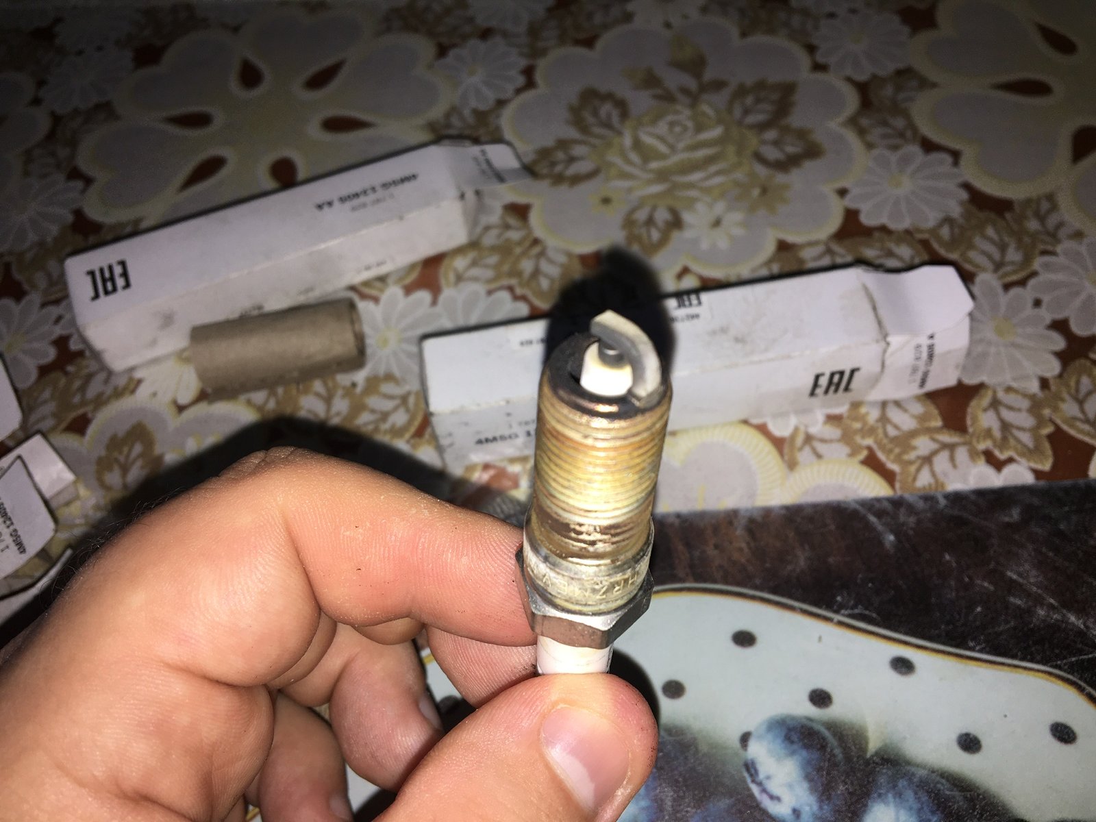

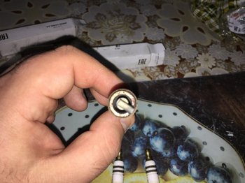

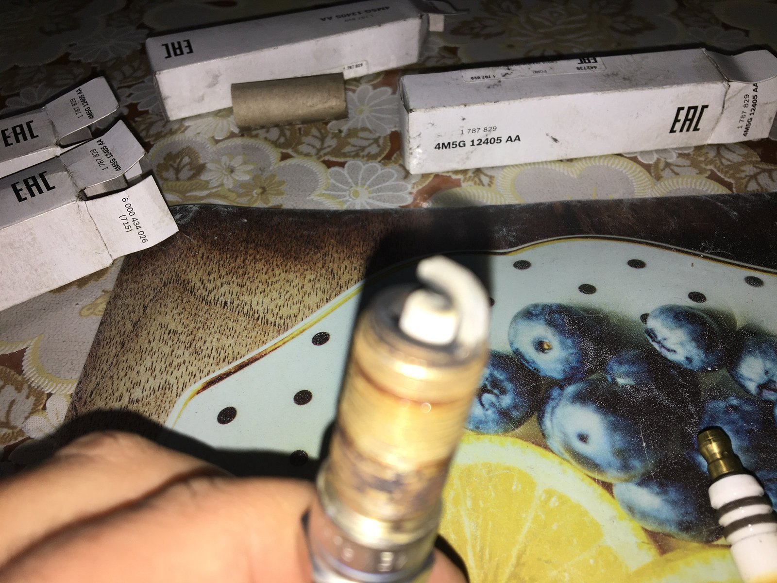

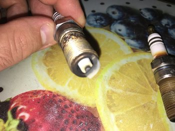

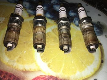

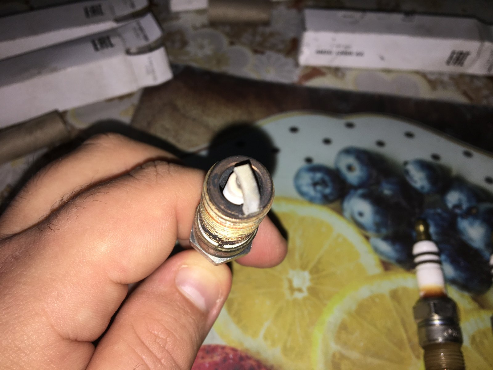

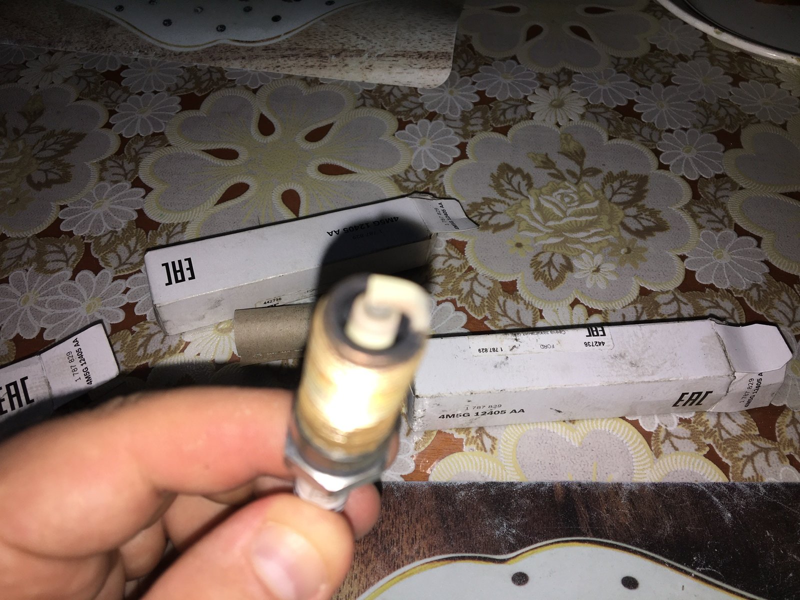

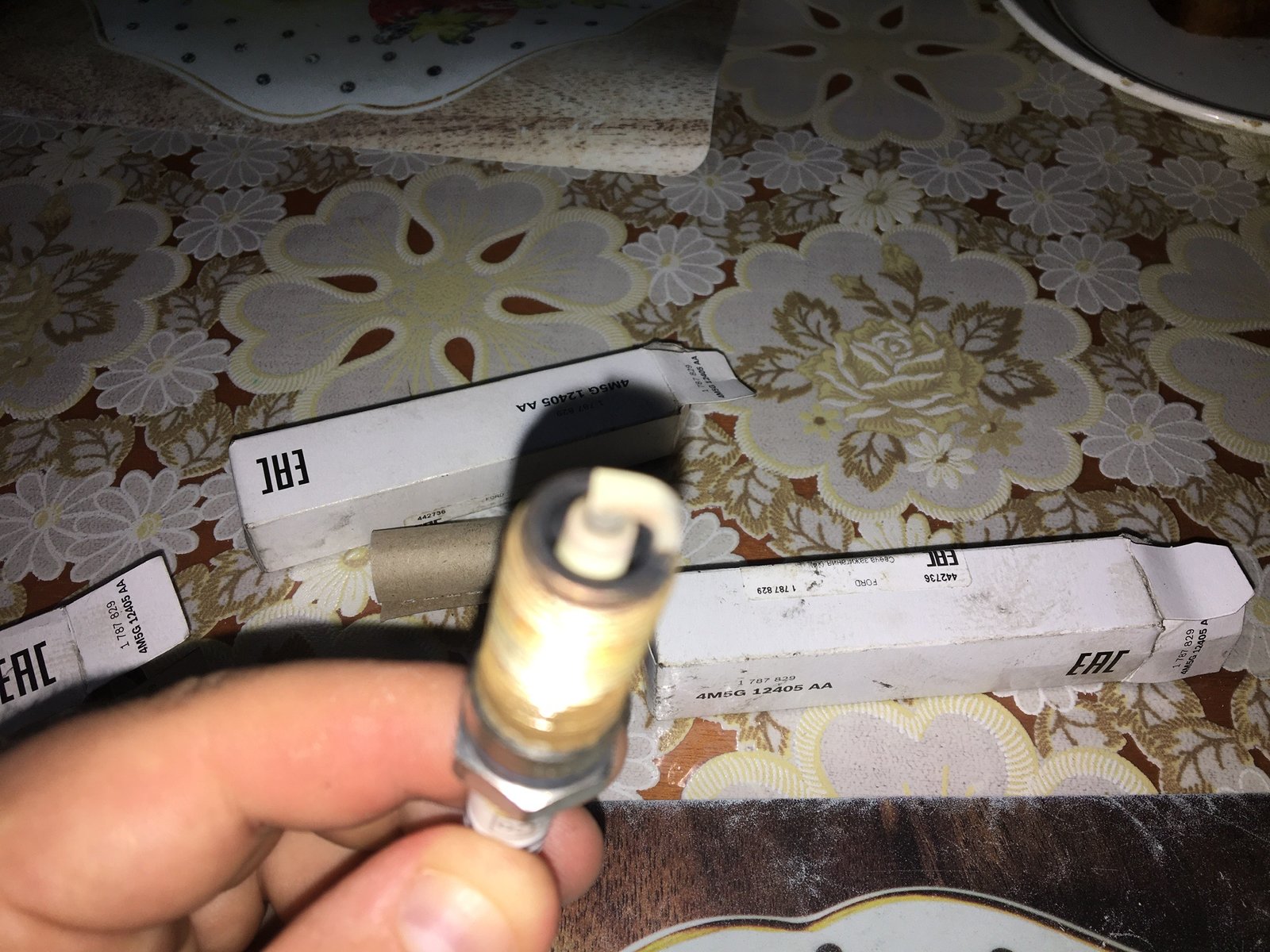

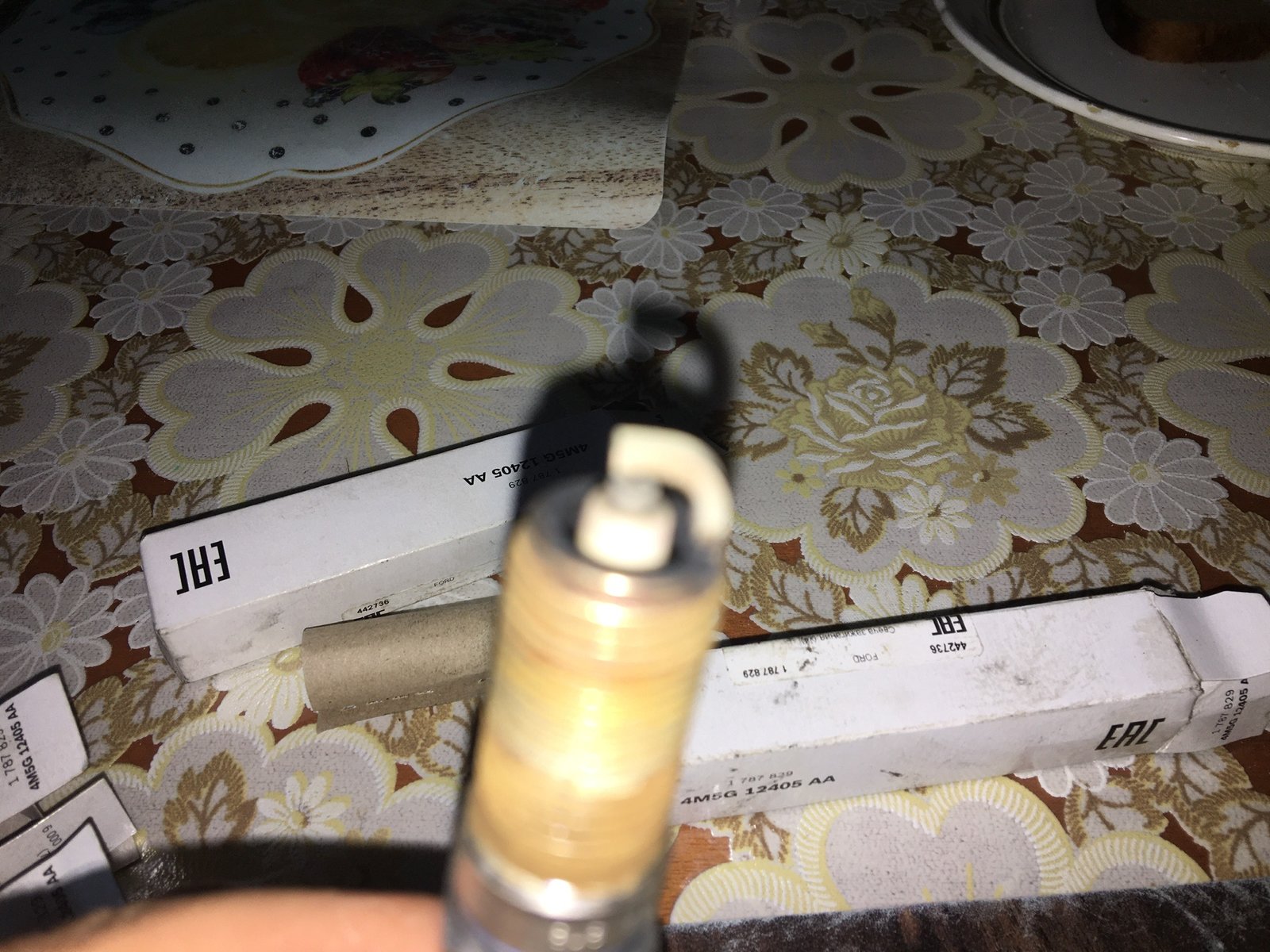

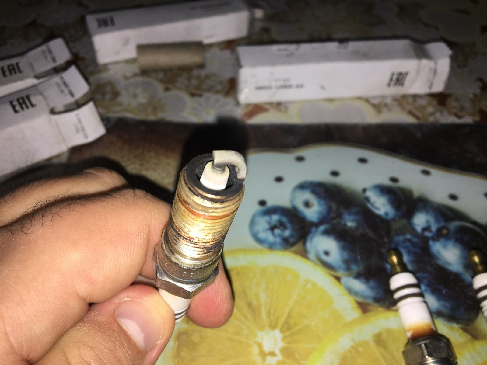

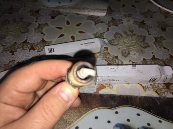

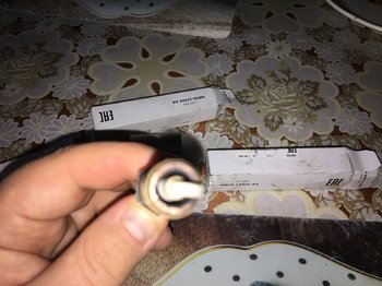

свечи на лук 95 евро(кстово) после 28-30 тыс.км. двс-зетек/дуратек 16в
фото возможно не передает, но чище чем на 95 газпром с астрахани(соседняя тема)
IliaP. Shell в Питере в 98 Vpr стабильно С5 держит на уровне 5,3 !
5 часов назад, IliaP. сказал:
свечи на лук 95

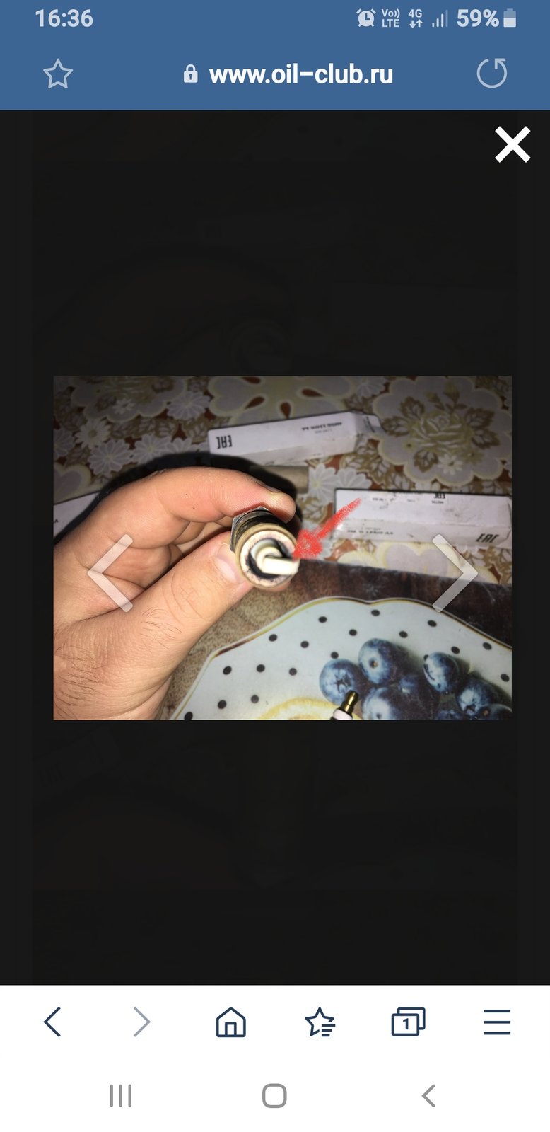

Я так понимаю белесый налёт есть ?
Изменено пользователем SVali

SVali ну ты и фотку выбрал) да нету там ничего, смотри ширше)
45 минут назад, IliaP. сказал:
SVali да, все поездки за последние тыс 5-7км ---> по городу

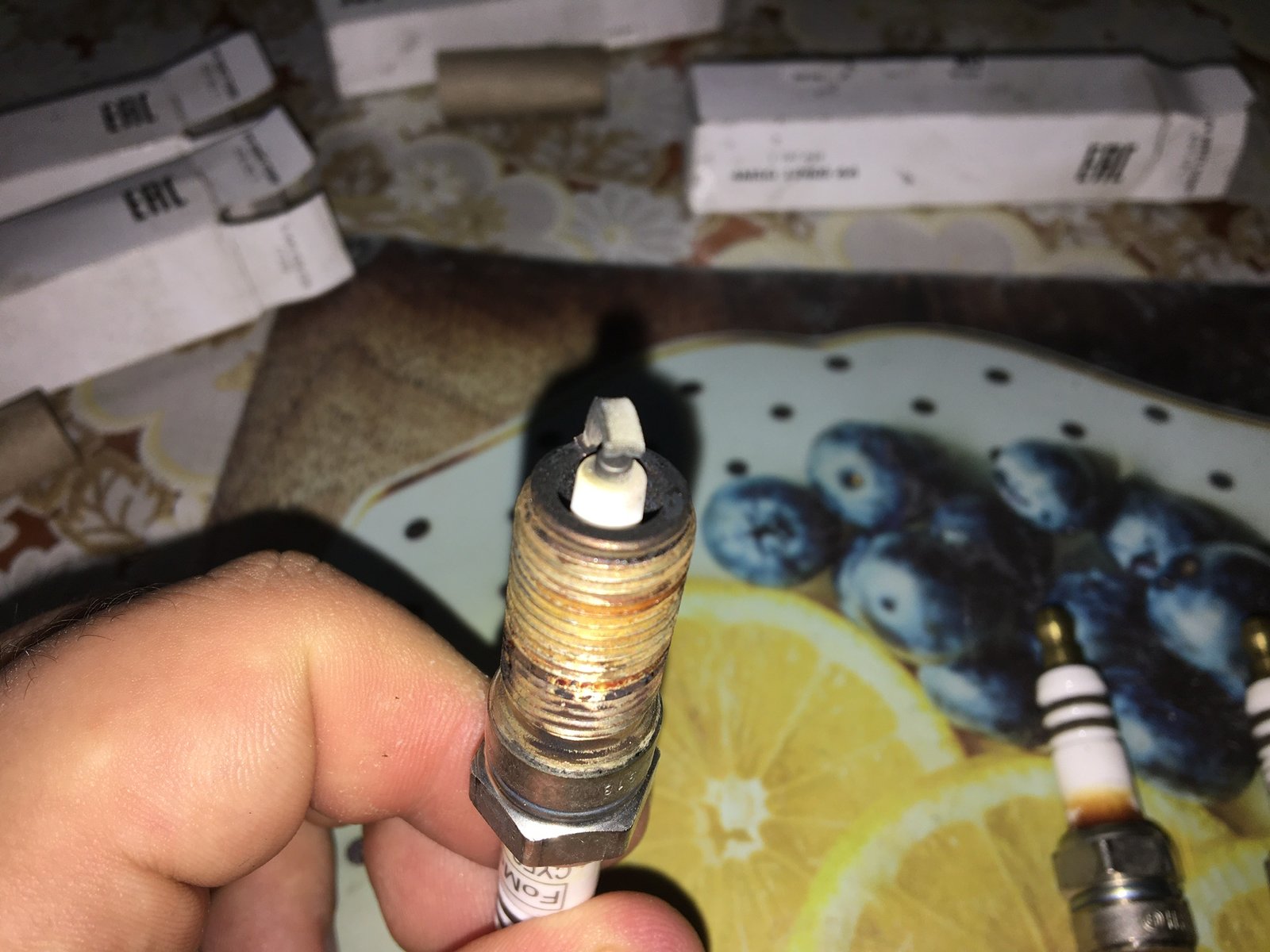

Аналогичная штука белесая и у меня будет если только на Лукошке ездить, вот только не известно от любого или то 95 или от 100 :unknown:
9 часов назад, SVali сказал:
Ну у меня от местного 95 и 100 Лука пошёл розоватый налёт.
