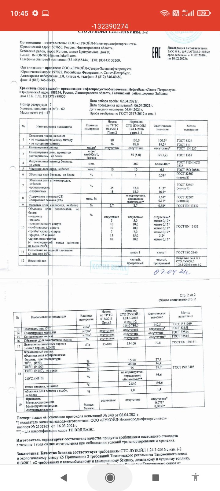

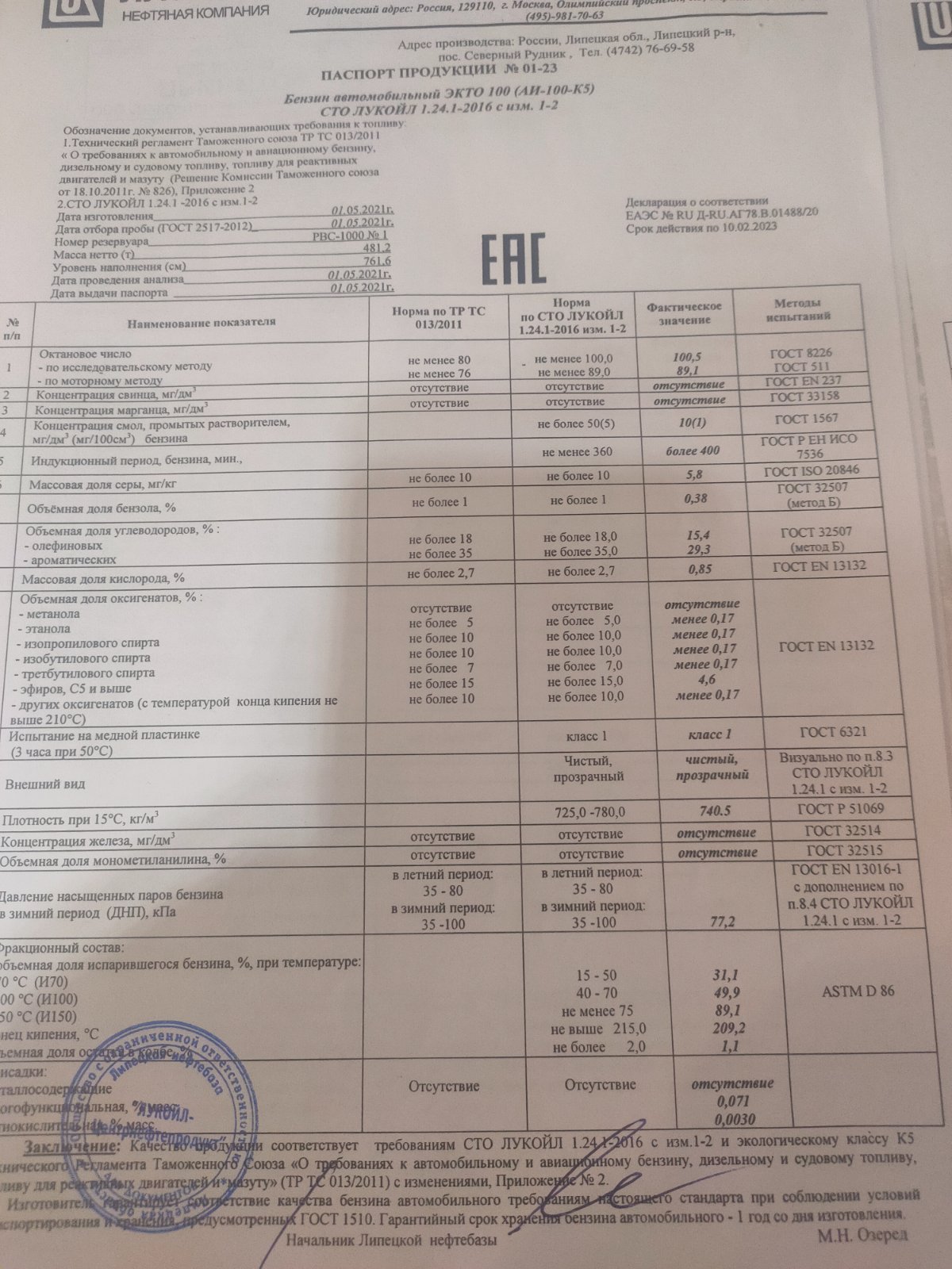

Тула. 95 Экто, Нижний Новгород. Паспорт не фотографировал, просто глянул. ДНП- 53; И70,И100,И150 - 19, 44, 82 соответственно, плотность - 747. Кстати, Тульские заправки снова относят к отделению Лукойл-Центрнефтепродукт, хотя еще месяц назад были Лукойл-Югнефтепродукт. В шашки всё играют...:D
Любопытно. Кто может пояснить? Ссылки на два паспорта Лукойла выше:
и
Почему в первом, Волгоградском, бензине 0,0561 % моющая присадка, а во, втором, Нижегородском, - 0,0480 %. Из-за наличия МТБЭ в Волгоградском и присадки больше льют?
