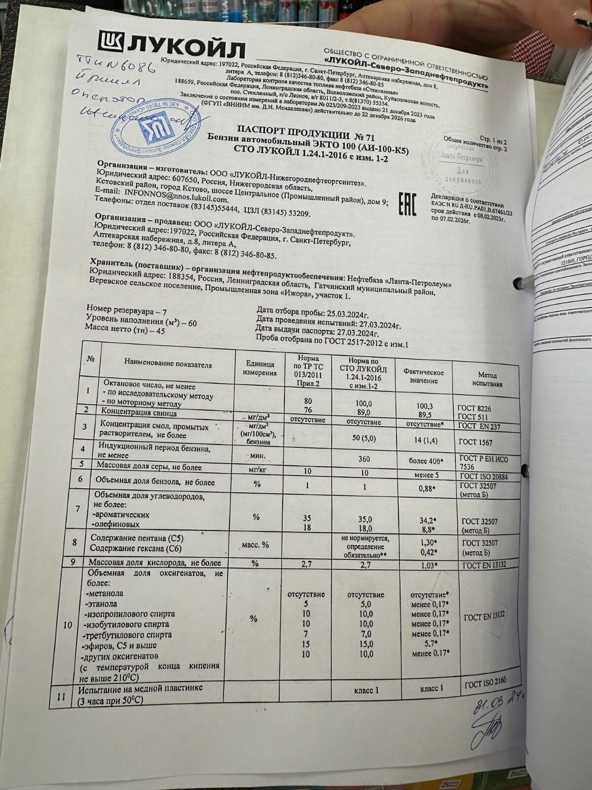

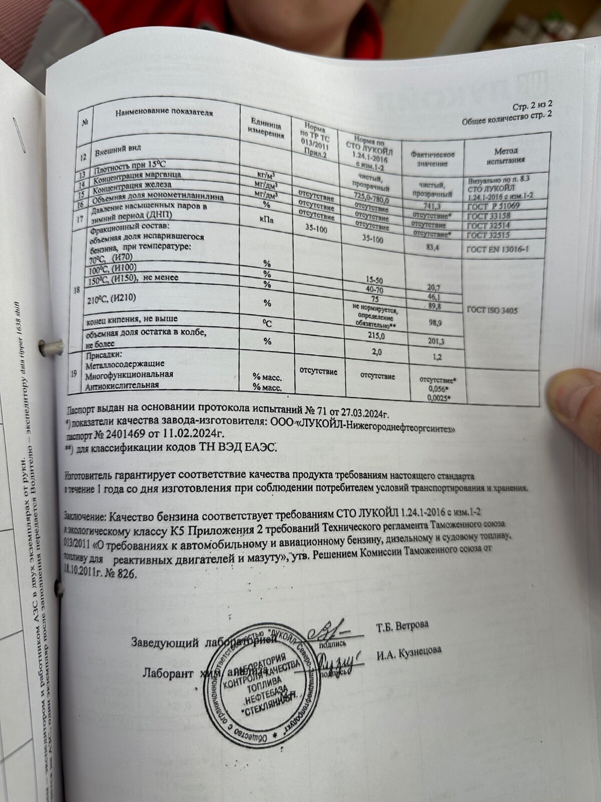

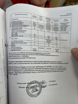

Давича спросил у кассира паспорт и говорю,у вас летний бенз привезли,нет говорит у нас всегда одинаковый, а про давление насыщенных паров она не знает походу.
Да вот что интересно у вас в 92 индукционный период 400, а в 95 1400, а у меня выше скрины делал с точностью наоборот,вообще лукоилу доверять то ещё.
Такие паспорта как у вас, у нас на Тебоиле,а так х.з какой из них лучше.
1 час назад, Оstan_kov сказал:
Камрад, не мучий операторов, они и не обязаны это знать. Совсем.  Но, когда я изучаю паспорт, то некоторые сотрудницы просят для расширения знаний провести ликбез. К их несчастью, за 5 минут никому не удавалось постичь топливный дзен:D
СПб, Северный 13
сегодня
что скажете?
Изменено пользователем Павел Хохлов
