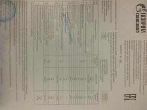

Из этих заправок по паспорту какая лучше? Зимние свойства не важны.
