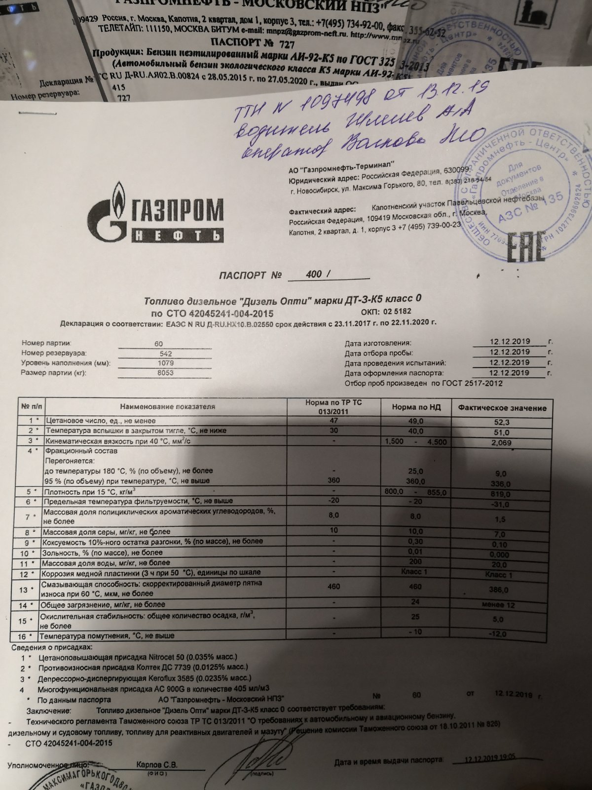

Такое дизельное топливо я сегодня нашёл на Газпроме. Москва, Сормовский проезд. Дизель Опти. Смазка отличная, но смутила температура помутнения, хотя топливо зимнее (так указано). Залил полный бак и добавил две присадки. До этого я заехал на Лукойл и даже фотографировать не стал это чудовище - цетан еле-еле - 49, смазывающая - 450 и т.д.

  12.12.2019 в 18:43, Космонавт сказал:

Долгопрудня ещё получше! См. выше;)

Не нашёл что то. А у тех, что есть смазка 390-412-430 и т.д. Но из Люберец ехать в Долгопрудный заправляться.:D А тут в 5 км от дома.

Не всегда получается... Вот последний раз ГПН залил - не кайф. ЦЧ 48, хотя  серы - не намеряли, а ПАУ - на минималочке.
Но вот как то натужно идёт.
Вообще я на своём пепелаце заметил, что попомеру хорошо когда ЦЧ 53-54
Изменено пользователем barazzok

  16.12.2019 в 09:59, Maxim_tv сказал:
Вчера в Москве. В районе Нагатинского затона.
Раскрыть
Серы не пожалели, для смазки видать=).  У меня почти такой же плещется. Токмо серы менее 5,  а СС 410 =).
  16.12.2019 в 10:11, barazzok сказал:
Серы не пожалели, для смазки видать=).  У меня почти такой же плещется. Токмо серы менее 1,  а СС 410 =).
Раскрыть
Серы менее 1?:rolleyes:
А вот опять - большая разница t помутнения и фильтруемости..
  16.12.2019 в 10:40, Dmiter сказал:
Раскрыть
Да! опять напутал. В этом паспорта сера была "по-Танэковски"  "Менее 5", конечно., а ПАУ 1,5
