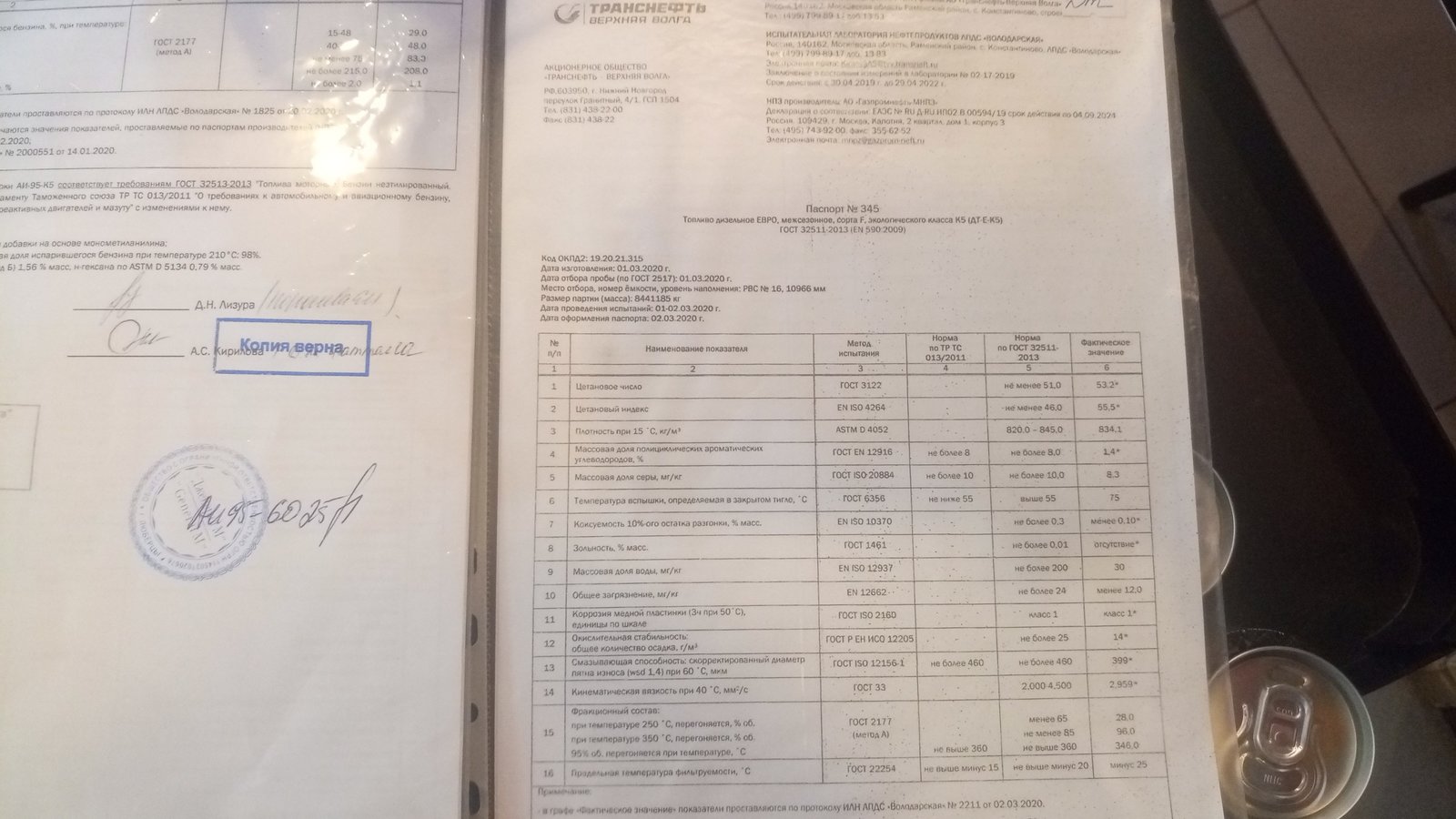

=SmiLe= моей машине нравится краснодарский лукойл, не то что в мск.Летом пару раз заливал, тихий и едет хорошо.Откуда его везут в ваши края?
ПавелТ Понятия не имею. Возможно Лукойл-Волгограднефтепереработка. Именно он указан как завод-изготовитель. Паспорт я выкладывал чуть ранее.

По характеристикам Лукойл аналогичен Танеко. Обычный ДТ на Татнефти Лукойловский.
Не спора ради, а информации для.
Уже несколько последних партий Танэко, причем конкретная зима Тпф -32 что ль - имеет в паспорте цифири ЦЧ- 51.9, смазка 380, плотность 820, сера и ПАУ присущие танэко. Разве у зимнего лука такие же характеристики?
Езжу сейчас на нём. пепелац едет хорошо.
Если не ориентироваться на попомер, а положить рядом два паспорта - какой будет лучше, при условии что и там и тут зимний ДТ?

Лукойл межсезон. Плотность 828 при 20 и 831 при 15 градусах. Смазка 404. Фильтруемость -28. Сера менее 5. ПАУ 1,8%. Цетан 52.
Зачем нам при +20 в Краснодаре зимнее ДТ ?

Межсезон. Плюс другой НПЗ.
Если отмотать на две страницы назад - можно посмотреть и сравнить зимние ДТ (за неимением другого среди ВИНКов в Москве).
Нужно наверное теперь сноску всегда делать, что именно в Москве  - Лук ЭКТО один из самых тухлых (если не самый)
Я думаю, сказать :"лучок и танэко примерно одинаковые" - при всём желании не получится.

1. тем что зимний танэко имеет такой же ЦЧ как межсезон Лука, и как то так сложилось, что у зимнего ДТ, ЦЧ редко больше 50 бывает. Подождите, сейчас межсезон Танэко завезут, на котором тут можно было всю зиму отъездить не беспокоясь, так там ЦЧ за 55 будет и Тпф хрен знает какая зимняя, там лето до -20 не мерзнет.
2. А почему тогда вообще не упразднить межсезон? всем же проще будет. Лето, либо зима.
3. И главное, предлагаю спор не разводить. Глядя на паспорт который Вы выложили -у меня вопросов нет, я бы залил -  Хороший ДТ. Но я предлагаю Вам всё таки посмотреть на паспорт московского Лукойла (ссылку я дал)  и постараться найти ДТ хуже (по паспорту). В сравнении хуже, сопоставить параметры.
Ещё раз подчеркиваю, я не говорю, что ваш краснодарский лукойл гамно. И я так же не говорю, что наш московский лук гамно. Я говорю, что при прочих равных (зимнее, летнее, на данный момент), в Москве -  ДТ ЭКТО по паспорту - проигрывает ГПНу и Танэко почти всегда, а остальным частенько.

1. Вопрос к производителю, как он варит зимнее и межсезонное, но ЦЧ именно - в зимнем, как правило меньше 50 (редко больше).
2. Сравнивайте пожалуйста, раз так.. Тогда сравните московский ДТ - лучок и танэко например. Не глядя какое оно. И ответьте пожалуйста тут - какой лучше чисто по паспорту. Неужто - лучок не хуже и "почти такой же по характеристикам" ? Сера - на пределе, ПАУ больше чем в краснодарском луке почти в 5 в раз (не берусь судить много это или мало) и тоже на пределе, ЦЧ 49, смазка более 400. Ну да плотность только 831, а хорошо это или плохо (для зимнего топлива) - вопрос.
Заправился сегодня в Люберцах на GF межсезоном и добавил смазывающую присадку Тотек Евро-4.
