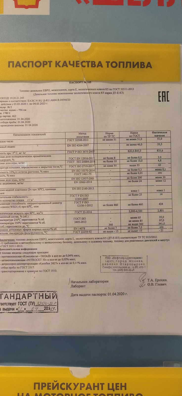

Немного помогу земляку. Вот Шелл, Липецк, сегодня.
2 часа назад, Евген 48 сказал:
По-моему, ничего выдающего, это мягко говоря.

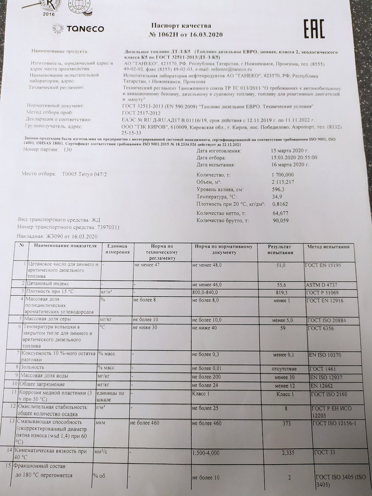

На Лукойл несколько месяцев не ездил, альтернативная сеть АЗС работает с Татарской Танеко
У нас дт "ЕВРО" с Танеко вот такое:
17 часов назад, Bitty сказал:
Я бы не стал таким заправляться.
Зря. Обычное ДТ. Не лучше и не хуже других. Д-Опти и то чуть хуже. Если оно стоит в районе 43-45р то спокойно можно заливать. Конечно если рядом ТАНЕКО есть примерно за эту же цену тогда оно лучше конечно, как минимум, чище на серу и ароматику, тогда лучше Танеко конечно.

Смазка - 436, цетан ровно на нижней границе регламента. Я уверен, что в Липецке можно найти лучше.
Плюс, как я понял, стоит дороже, это характерно для всех Шеллов.
И я хочу подчеркнуть, что привязываться к конкретному бренду нет смысла, все меняется от партии к партии, это касается и условных noname заправок. Поэтому, смотрим паспорт перед заправкой, и сравниваем, почти как помидоры на рынке.

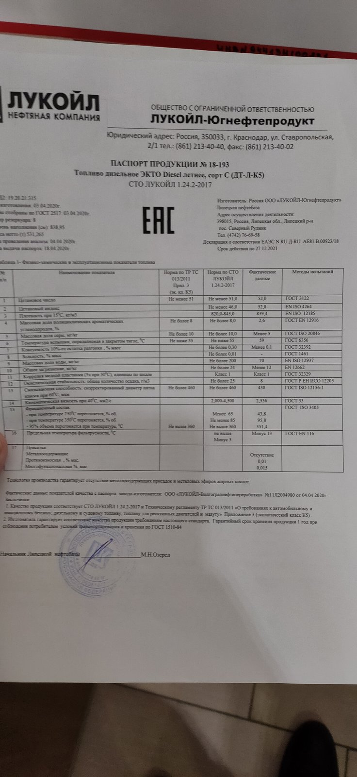

Добрый день,
Какое лучше заправить — летнее Лукойл или зимнее Танеко. Заправки рядом.
Лукойл чуть выше ЦЧ, а у Танеко вроде все другие показатели лучше.

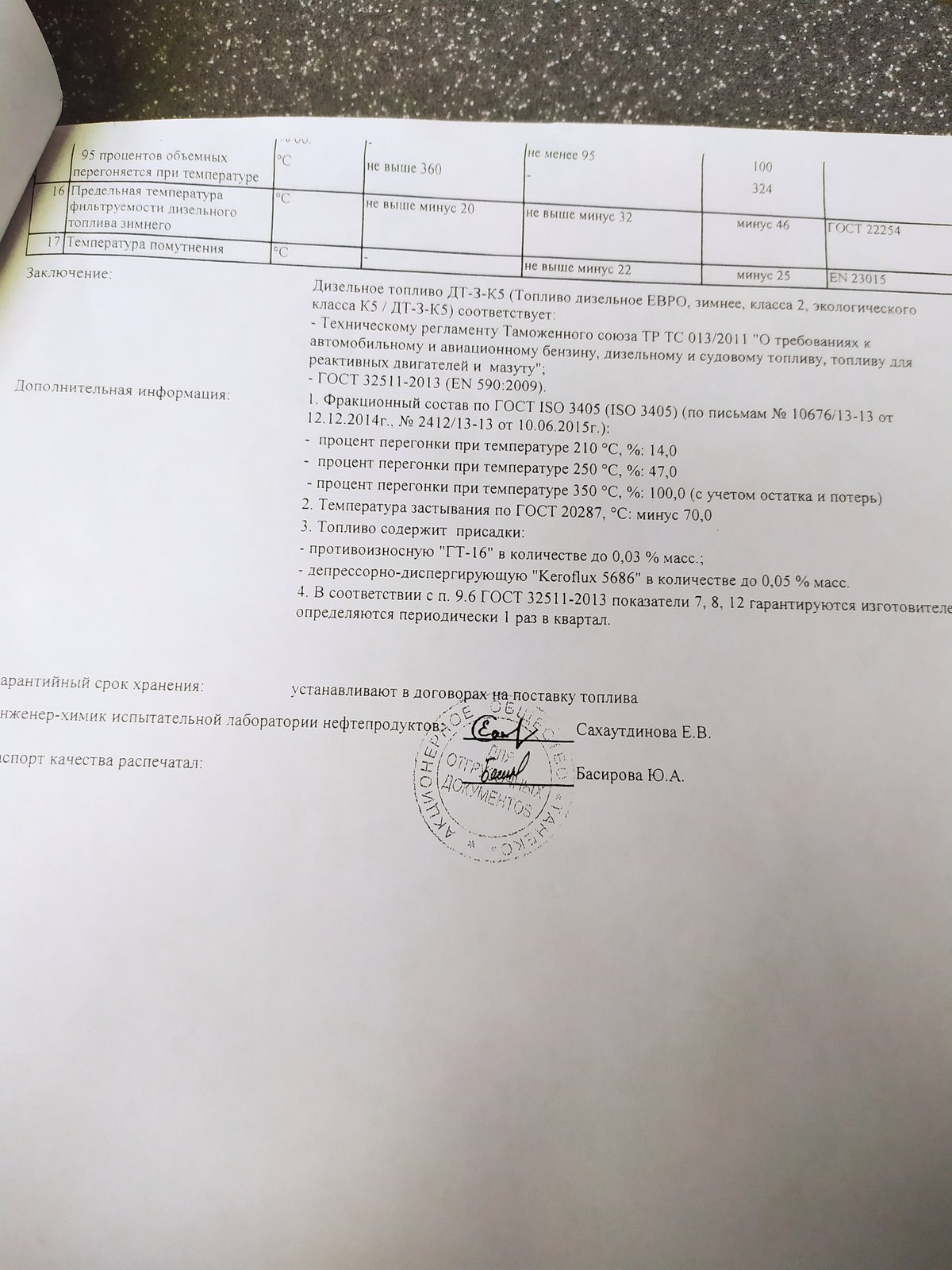

Правильно  понимаю, что в данном случае лучше выбрать зимнее ДТ
По Танеко приложил полный паспорт.

Танеко гораздо лучше.
Смазка у лукойла 460 - это верхняя планка регламента. У танеко 338 - почувствуйте разницу. Разница в 0,4 десятых у ЦЧ погоды особо не сделает.
Мне вот, другое интересно, глядя в паспорт Танеко, зачем 14 апреля продолжать делать зимнюю солярку?
51 минуту назад, Bitty сказал:
А если бы она называлась летняя параметры этого Танеко вас устроили бы ? Какая разница как называется - зимняя или летняя,- если по параметрам вас всё устраивает?

Если всё в Татнефть устраивает, АЗС их под боком с таким оригинальным (именно) топливом, заправляйтесь ТАНЕКО, отличное топливо. Летнее д.б. с цетаном 55-60 от партии, по идее должно быть заметнее, машинка резвее должна стать на таком.
