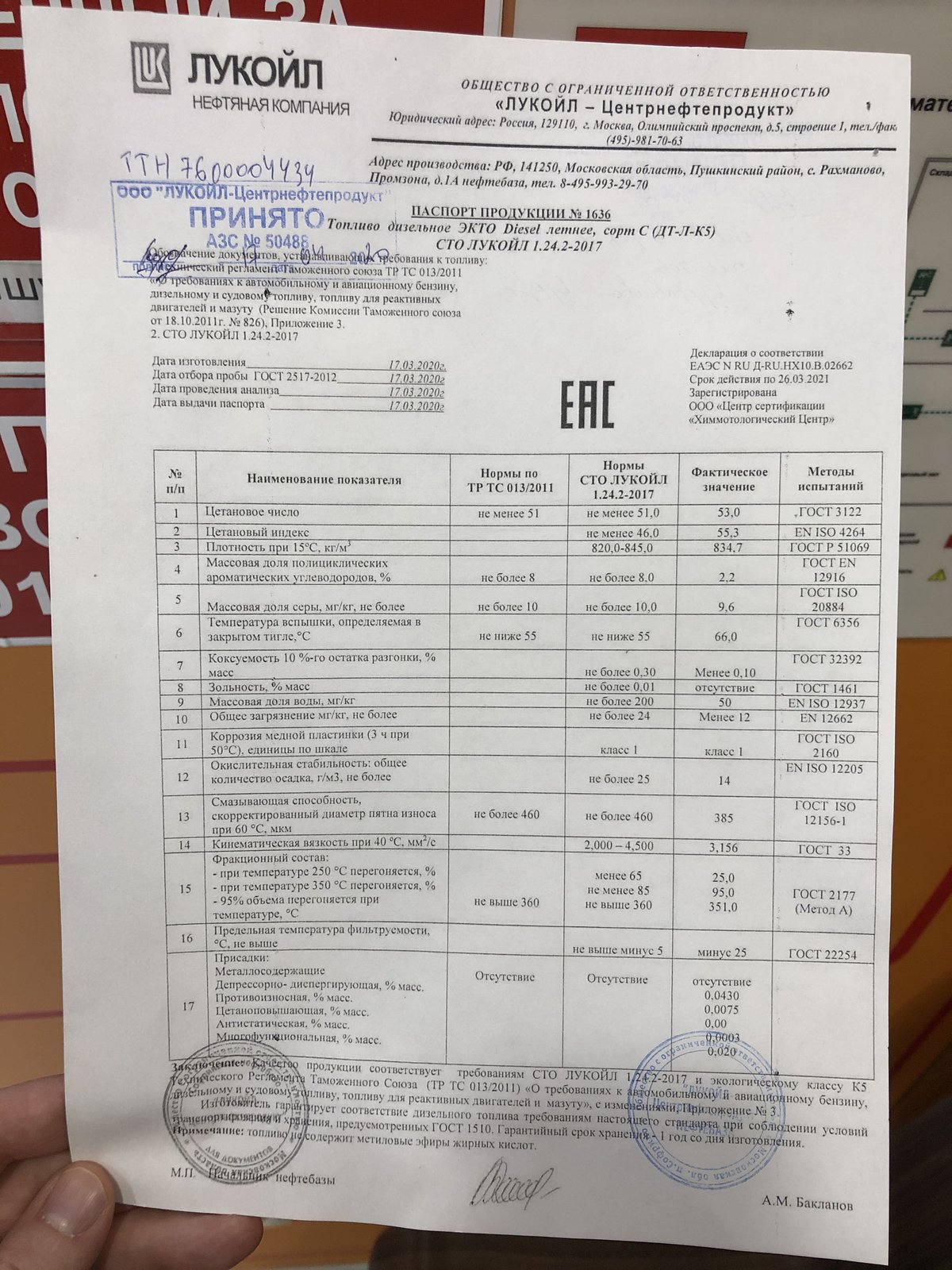

Это сравнение крайнего летнего паспорта с гпн, выложенного здесь, и лукойла из Липецка.
А касаемо Танеко, у меня нет никакой предвзятости в предпоследний раз я заправлялся именно им. Оно было лучше в момент моей потребности.
Просто еще раз, в чем смысл изготавливать 14 апреля зимнюю солярку? Но это уже больше риторический вопрос, тут его уже не раз задавали до меня. Я просто хочу ездить на летнем Танеко, больше чем на зимнем.
Хотел сегодня заправиться Танеко, но на двух разных азс ( на симферопольском шоссе и на юге мкада) была только зима. Решил плеснуть лукойл, очень давно его не пробовал, тк в основном заправляюсь на гпн. Лукойл оказался уже летним и данный экземпляр машине очень понравился.
