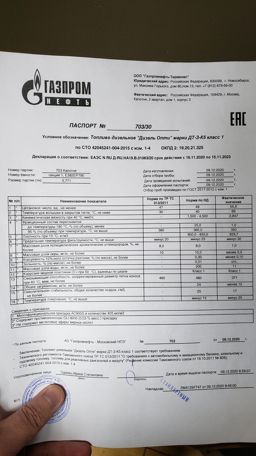

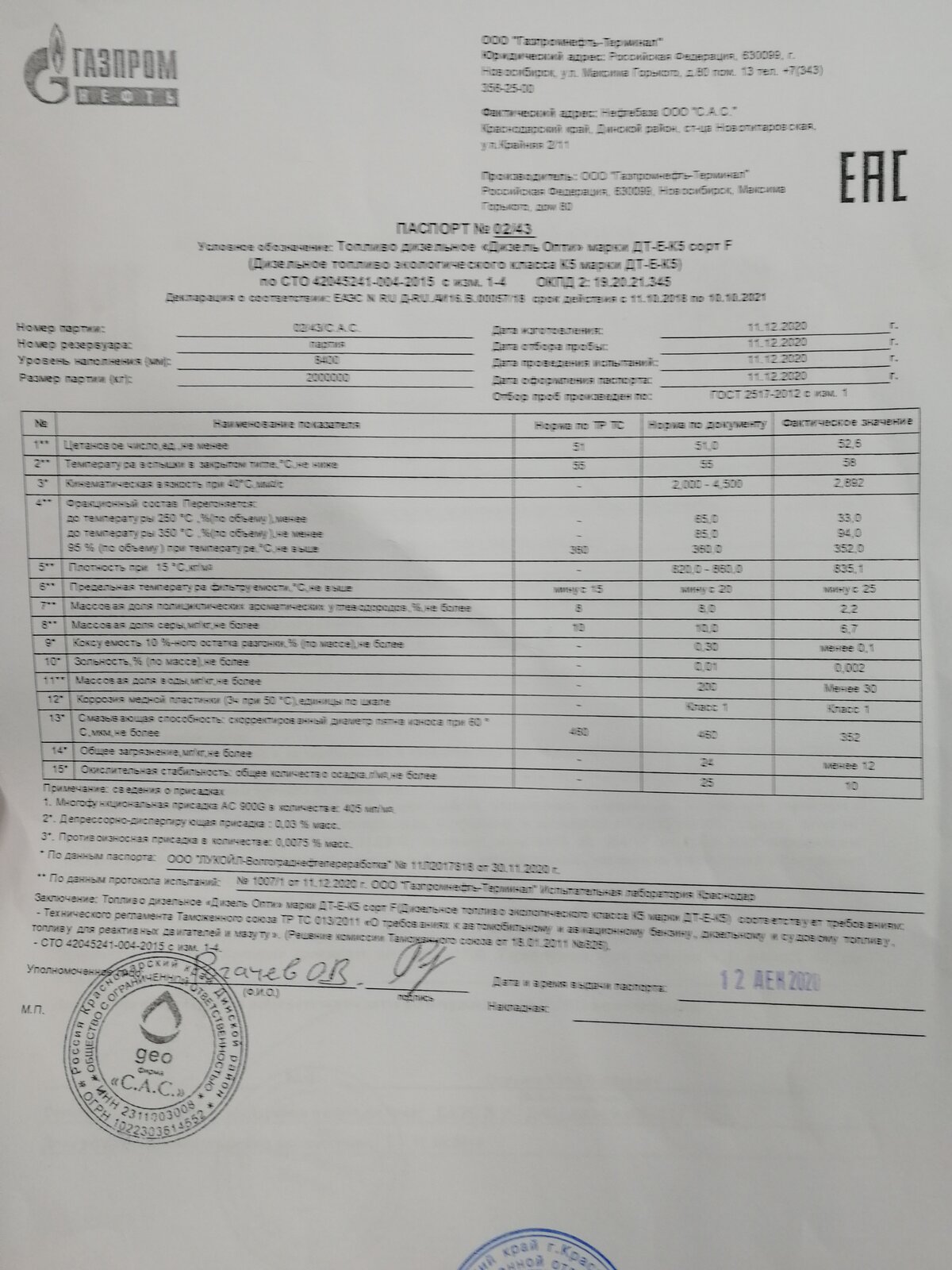

  13.12.2020 в 13:02, disco3000 сказал:
из этих сортов газпромнефть выглядит предпочтительнее
Раскрыть
  13.12.2020 в 13:18, Игоряныч сказал:
Оба паспорта так себе
Может ещё поискать/подождать?
Раскрыть
Остался только Лукойл. Заеду туда, возьму паспорт.
А что плохого в этих паспортах?
  13.12.2020 в 18:35, Андрей2021 сказал:
Раскрыть
Низкое цетановое число, плохая смазывающая способность. У первого образца и плотность средненькая. Поищите ещё АЗС. Хорошая солярка всегда есть и вы найдёте её, я уверен.:bye:

В сноске * написано по данным паспорта "ЛУКОЙЛ-Волгограднефтепереработка"....
Чёт падазрительна: ГПН продает топливо конкурентов?))
