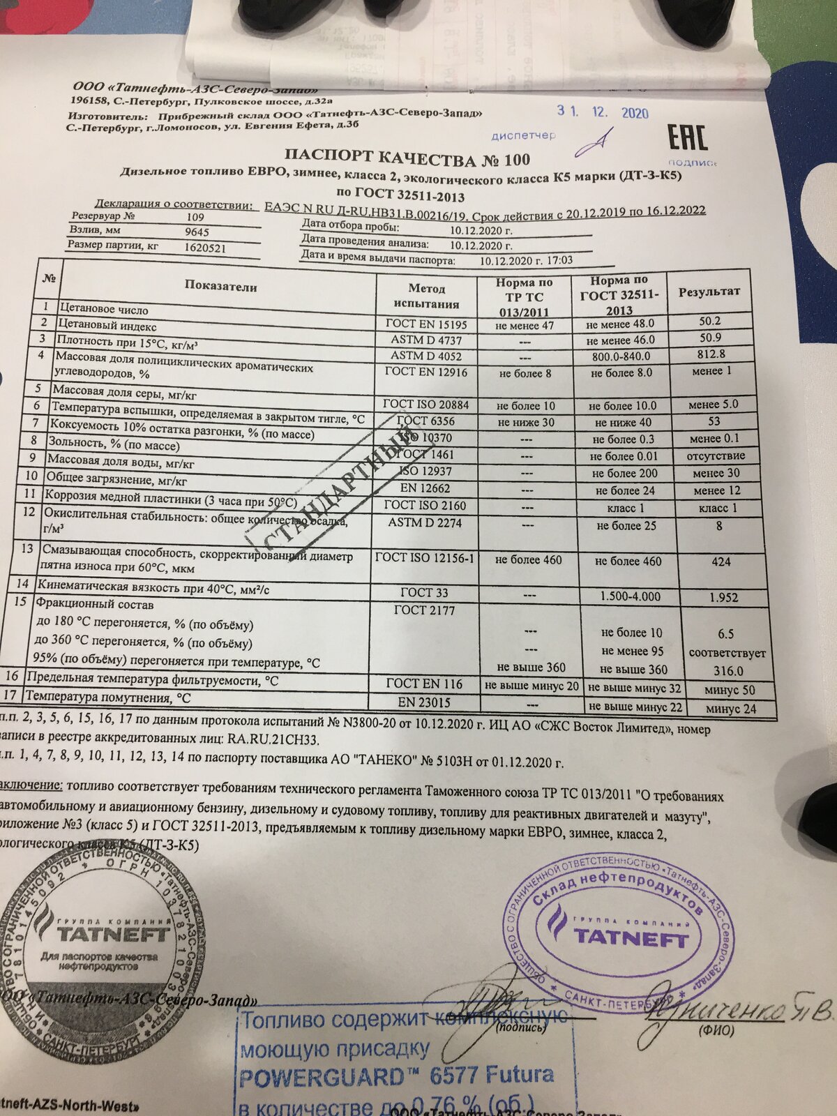

06.01.2021 в 21:39, Mashinist78 сказал:
В Питере и ЛО такое, в Новгородской должно быть аналогичное....80D536D5-3F5E-4182-A825-4880529FCEF2.thumb.jpeg.ac019d98b3dc9d8aa2c464588d53cc95.jpeg
Спасибо. Грустного конечно, но в округе примерно тоже самое. Думаю где заправить от Чудово до м11. По сути там neste, гпн, киришиавтосервис и сургутнефтегаз только
