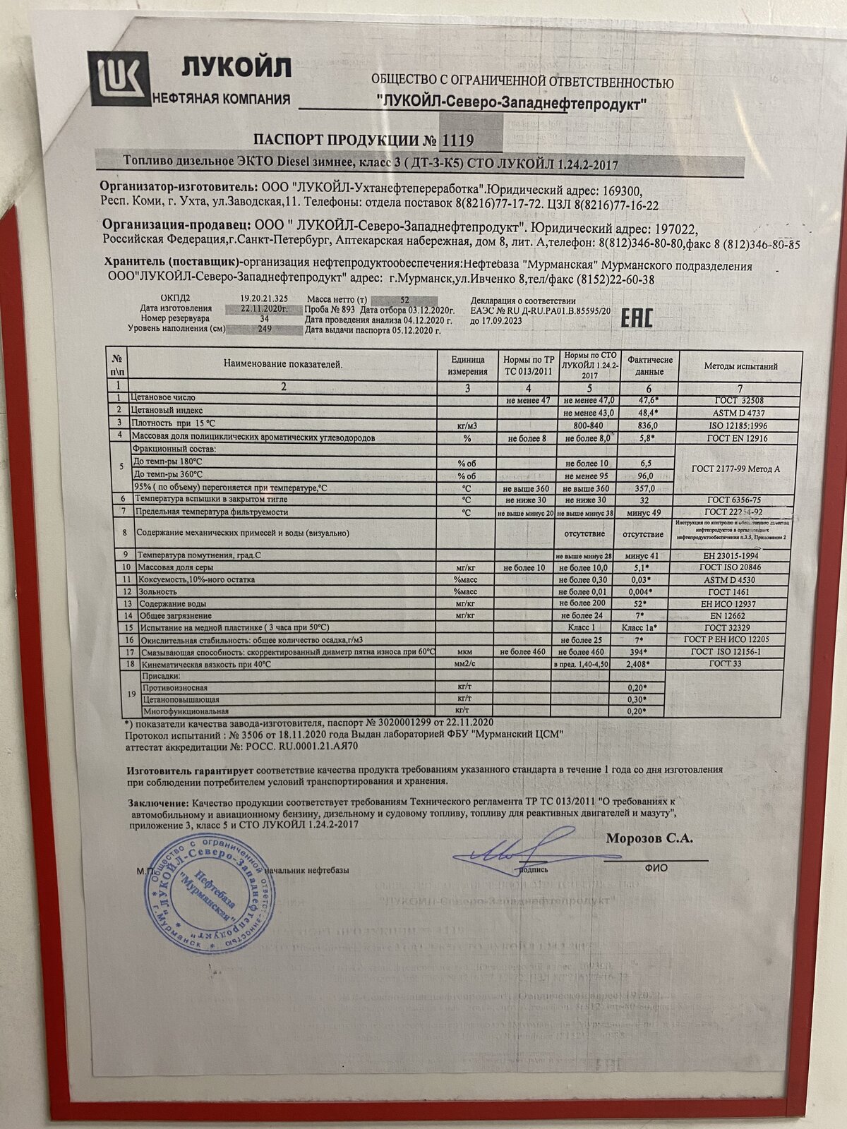

1 час назад, g00dwinru сказал:

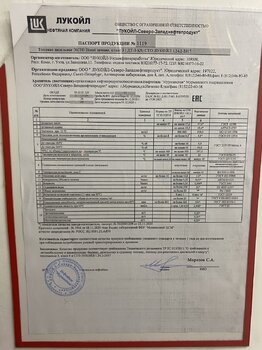

Вот такое ДТ заливают на АЗС Лукой , Москва, Азовская улица вл 32Б
Сера для смазки, смазывающая на пределе, цетановое и так сойдёт:) плотность, вязкость, вспышка от зимы и не понятно, что присадками улучшали...Это видимо стратегия такая Лукойла:) Но ехать будет, обещаю...

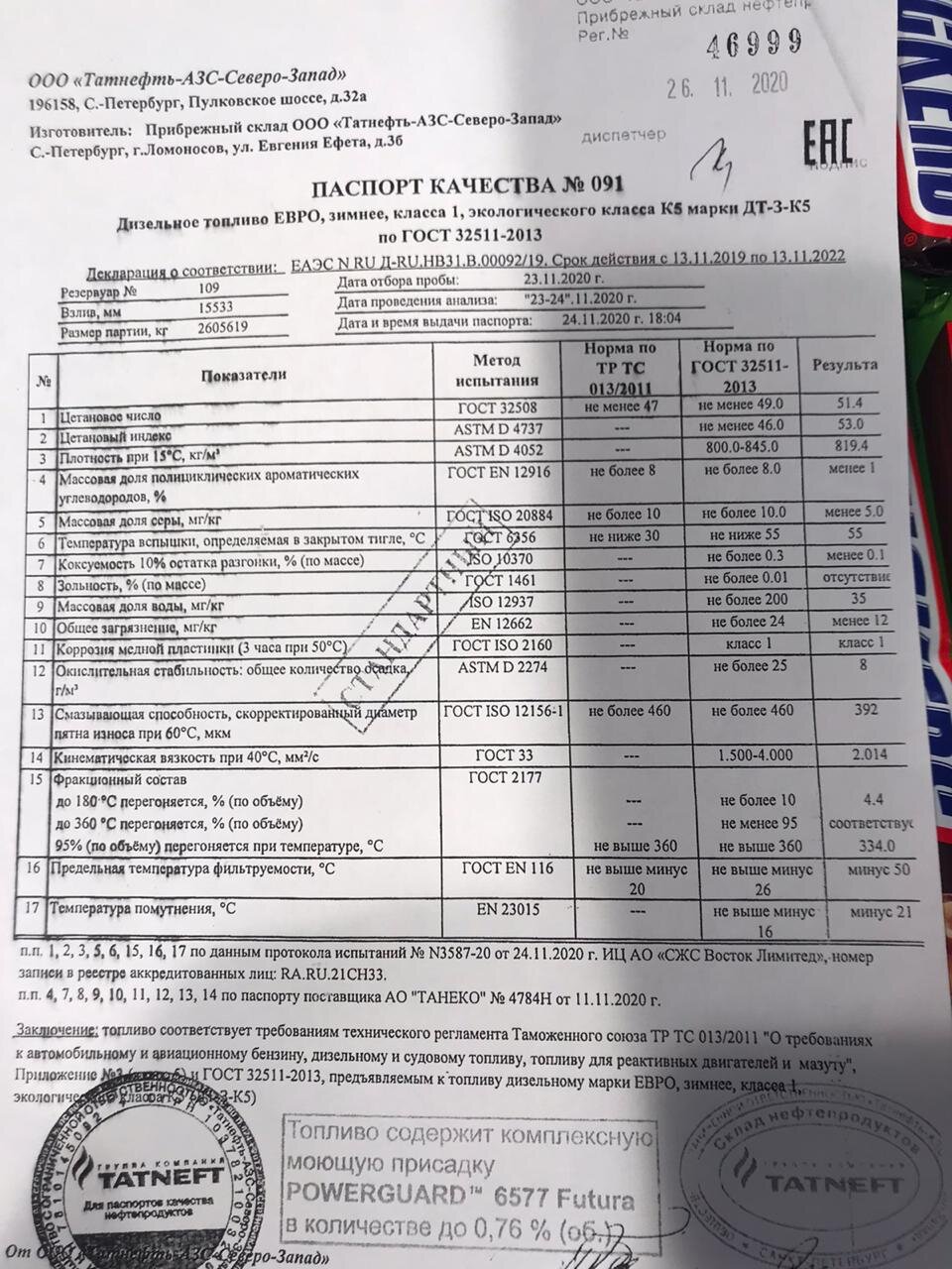

14 минут назад, guestincity_ya сказал:

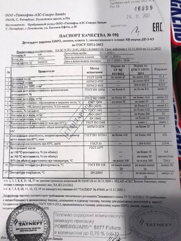

Сегодняшний паспорт с ГПН АЗС №1 Одинцово:
Такие надо Лукойлу пересылать...вдруг стратегия поменяется:)

Я высылал примерно такой же паспорт продукции на офсайт Лукойла и получил официальный ответ, что все в пределах разрешенных допусков...:Connie_cleaning-glasses:
Mashinist78 Температура -21 и -50. Часто такое вижу. В -30 оно будет плохо прокачиваться?
58 минут назад, Mashinist78 сказал:
И какой смысл там заправляться, если и цена минимум на рубль выше конкурентов, и цифры в паспорте совершенно не вразумительные?

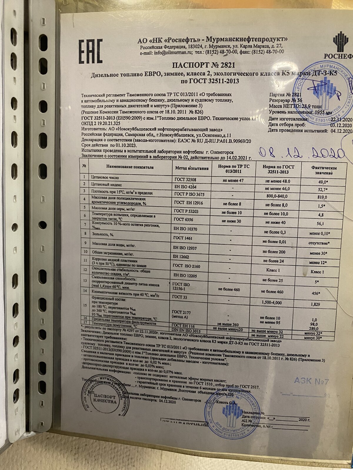

Роснефть, г. Москва, Киевское шоссе 23 км., заехал как говорится по нужде и заодно глянул паспорт ДТ. Посмотрите специалисты как топливо?

Хорошо смотри вязкость и плотность...

А так хотелось в ответ получить, мы задумались подтянемся:)
Да и чих пых их в одно место, реклама вывезет.
P.S. Кстати, в Москве, года 4 назад, Лукойл периодически ГПН продавал на своих азс.

Главное, что выбор есть...Конкуренция, плюс есть ещё дизеля и евро 2,3....топливная под другой цетан настроена.
1 час назад, Evgenii 444 сказал:
Цетановое для мотора евро 4 и менее потянет, плотность выйдет за пределы госта при тем. ниже -14 (влияет на прокачку), аротатических в идеале быть не должно (1 и меньше отлично) влияет на нагар, серы нормально (не отлично) влияет на дымность засерание ЕГР, вспышка по цифре и не зима и не лето влияет на запуск в мороз, смазывающая на грани допуска (у конкурентов в сравнении зима меньше 400, лето около +/-350) вязкость зимняя влияет на правильный впрыск, полноту сгорания.....
12 минут назад, Mashinist78 сказал:
Спасибо за ответ. Как то дело было  покупал у человека напрямую с азс по хорошей цене ДТ этой сети, думал почему автомобиль плохо разгонялся...
