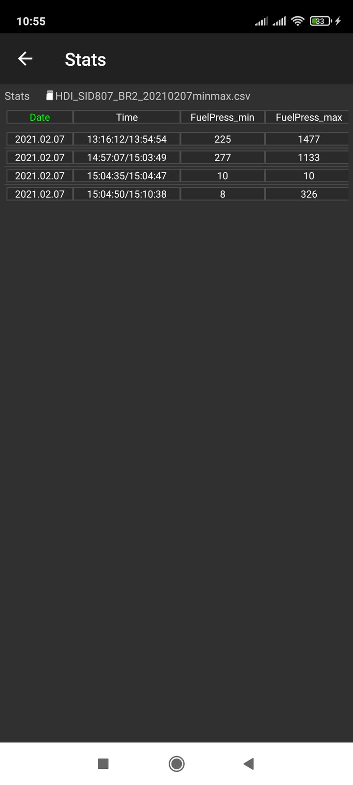

  07.02.2021 в 09:32, Xaff сказал:
 А летом, температура в баке может достигать 70 градусов, что есть плохо.
Раскрыть
Чем так сильно греется топливо?
  07.02.2021 в 15:23, Андрей2021 сказал:
Раскрыть
Сам двигатель нагревается, летом его рабочая температура как правило от 90градусов, топливная рампа греется, форсунка стоит в ГБЦ и тоже очень сильно греется + само топливо от трения в форсунке нагревается, там же давление бывает больше 1000бар. Все это течет по обратке в бак, если есть радиатор - то немного остывает, если в баке много топлива - это улучшает ситуацию, т.к сам бак играет роль радиатора, особенно на трассе. В глухих московских пробках температура топлива быстро растет.
Вчера специально снял логи, было минус 15 в Москве. 5 минут прогрева и затем около 10км в пробках. Сумарное время 38 минут. Температура топлива за это время выросла на 20 градусов (от -15 до +5).  Смотреть первую строчку.Screenshot_2021-02-08-10-55-14-065_com_fap.c_fap.thumb.jpg.2d948e92abd693800d31031ba2178ac7.jpgScreenshot_2021-02-08-10-55-58-727_com_fap.c_fap.thumb.jpg.3216829ed5a0bfdc2b8161e63be63fd4.jpg

  08.02.2021 в 08:00, Xaff сказал:
Вчера специально снял логи, было минус 15 в Москве. 5 минут огрева и затем около 10км в пробках. Сумарное время 38 минут. Температура топлива за это время выросла на 20 градусов (от -15 до +5).  Смотреть первую стро
Раскрыть
Там что так много топлива циркулирует? Рампа, форсунки это горячее, но там же не много топлива по объему. Насос подкачивающий качает, но сильно не греет. Это зимой положительный момент конечно, но что то сомнительно не смотря на ваши вставки. У меня вообще температура топлива никак не мониторится.
Изменено пользователем Андрей2021
  08.02.2021 в 14:13, Андрей2021 сказал:
Раскрыть
Топлива циркулирует достаточно много: если когда-нибудь надумаете чистить форсунки Лавром или Винсом (что кст раз 30тыс км рекомендую делать), то отсоединяется подача из бака и обратка - обе трубки опускают в банку с промывкой и гоняют по кругу. В этот момент, отлично видно какой поток обратки циркулирует в системе.
И да, у вас так же есть датчик температуры топлива, 2940090020 - стоит судя по всему в корпусе ТНВД. Просто, что бы увидеть его параметры - надо взять диагн. сканер. На приборке, само собой этих данных не будет.
В любом случае, не берите в голову - инженеры на заводах не зря хлеб едят)) Все продумано - и зимой, и летом. Но то, что зимой в баке температура растёт - я вам показал наглядно на примере моего 1.6 E-hdi. Единственное, что я бы еще посоветовал - это добавлять промышленную смазку в топливо. Я уже 20тыс.км лью 15мл Kerokorr LA99C на бак и сплю спокойно.
