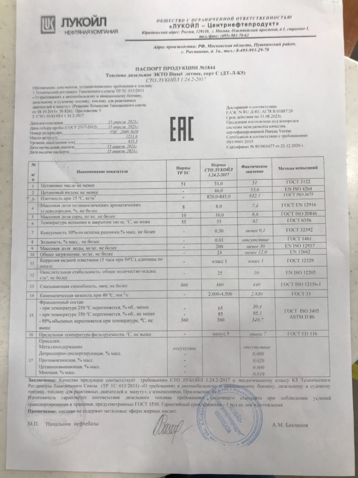

Заехал на Лукойл.  Сегодня завезли лето. В емкостях смесь зима -лето. Паспорта сфотографировал.

Никого не раздражает, что нормы качества ДТ сравнивает по СТО ,,Лукойл", а не по ГОСТу ?
Вот в паспортах ГПН, например сравнивают с нормами по ГОСТ
П.С. Увидел в паспортах ГПН ещё нормы по НД
Это что?
Изменено пользователем Игоряныч
20 минут назад, Игоряныч сказал:
Это что?
Нормативный документ
