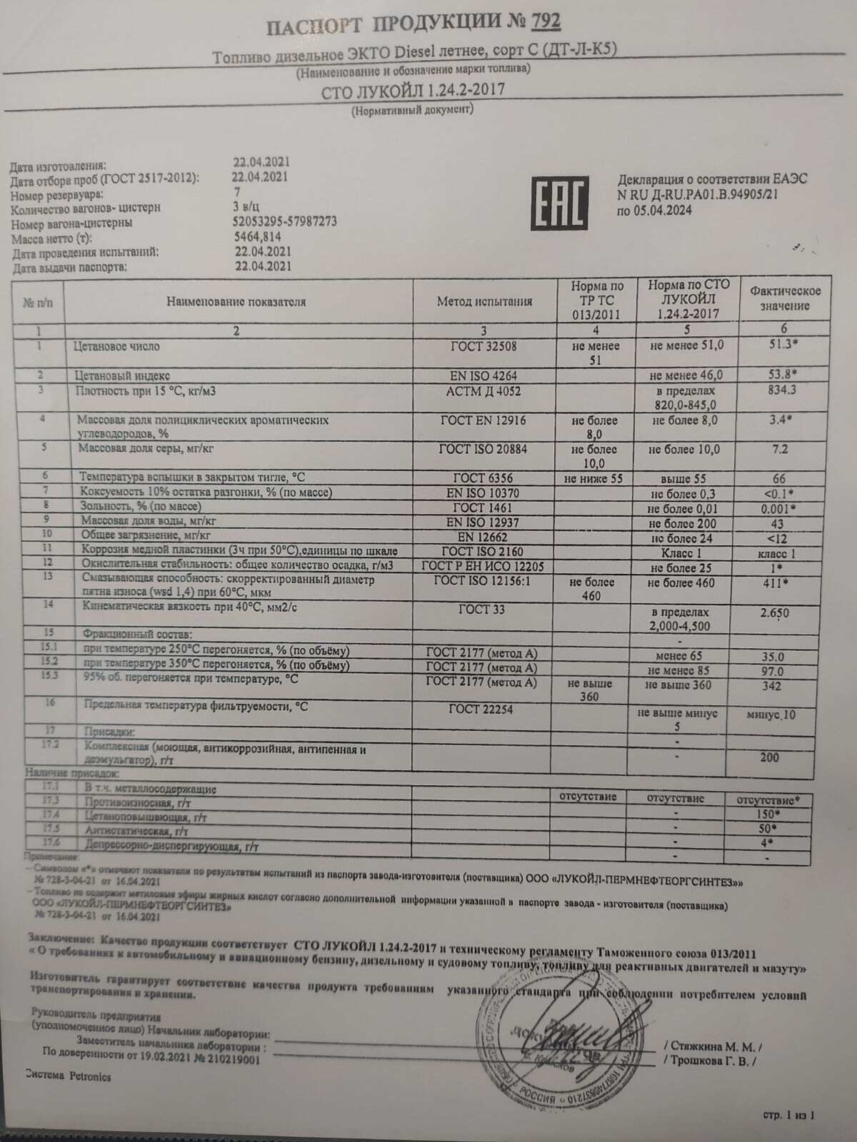

Сегодня решил залить РН. До этого лил ГПН.
Раскрыть
В Питере топливо РН, ВР, ГПН, Шелл как правило с Ярославля НПЗ СлавнефтьЯнос....отличие в присадках и честности персонала....То есть грубо, вы заправили, то же самое, что заправляли до этого на ГПН:)
Опти ГПН (Реутов), недели полторы был  похожий паспорт. По умолчанию)) добавляю промышленную химию от BASF (99с и 5634).
Отмечу, что крайние две заправки, сколько ДТ купил, столько его и залили. Ранее 2-4 литра "гуляли" в пене.
Кто в курсе, какое отношение к «заводу производителю» имеет ООО Лукойл-Транс? Это всего лишь крупный перевозчик продукции Лукойл. Может ошибка в записи паспорта продукции (человеческий фактор) и халатность?

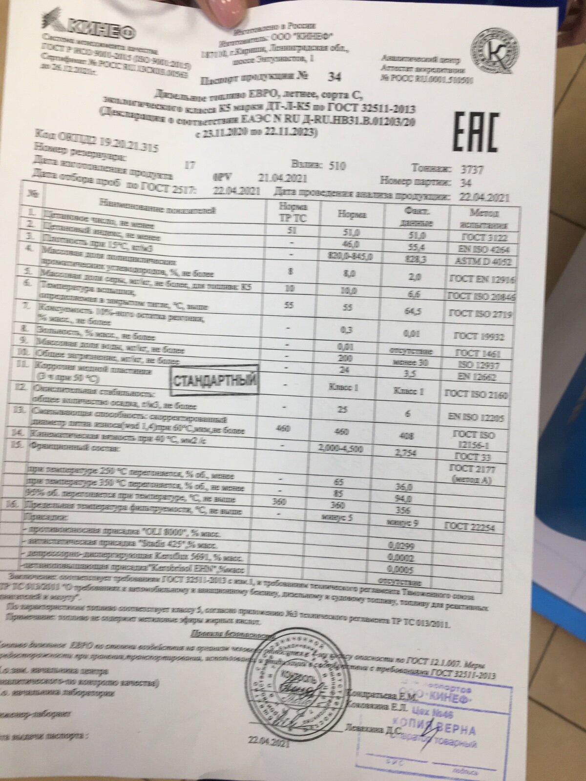

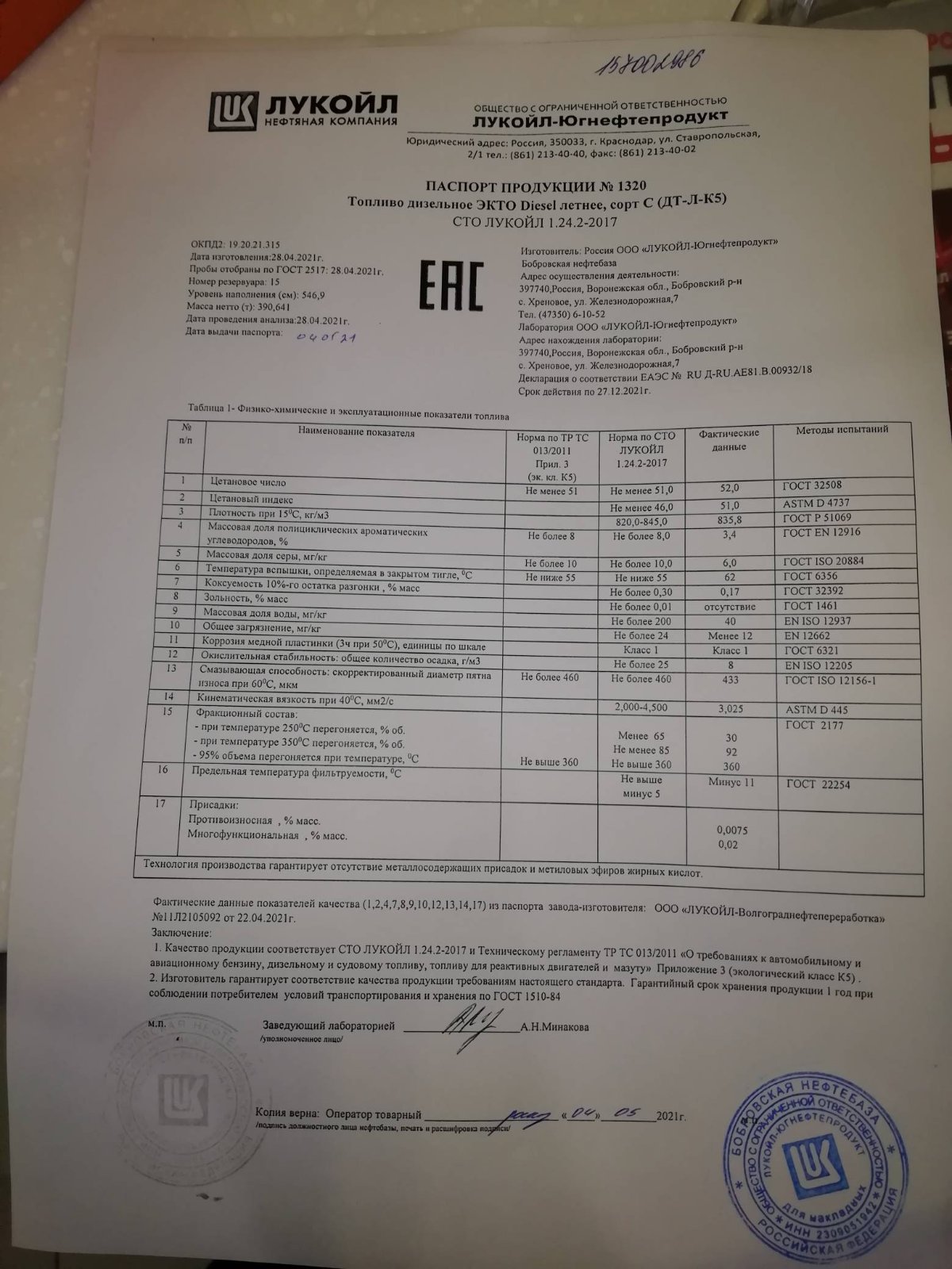

Заправился на Лукойле. По пасспору не очень, попомер пока ничего не отметил, налил 20 литров на полбака. рано пока.1620493584780.thumb.jpg.3483d7f1bc522b11b13da590e685bf8a.jpg
  07.05.2021 в 10:18, Сергей С. сказал:
Совсем не похоже. У бензина причина "звона", как правило, октановое число. ДТ можно заливать с цетановым числом и 49 и 60 - такого эффекта не будет. Какие-то другие ф.-х. показатели. В очередной партии на НПЗ схалтурили или осознанно сэкономили. В паспорте этого может и не быть, либо паспорт не имеет отношения к продукту.
Раскрыть
Вот и не понятно, что это.

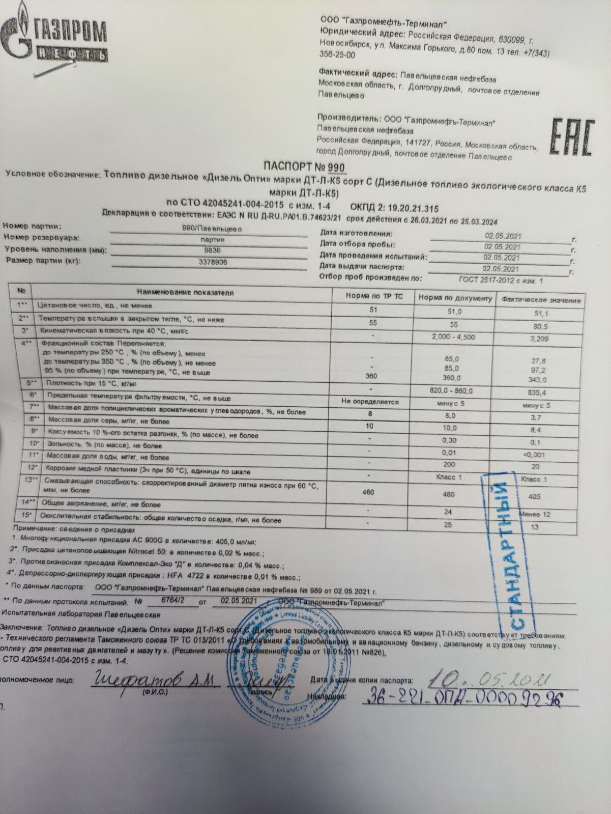

Спасибо интересная информация:)....Вот исходный вариант на Киришах...Без присадки...3A4CF5D7-C1B6-4693-952B-6CA4C0312142.thumb.jpeg.2fa4203dd922e18e793dddca0a62eb47.jpeg
