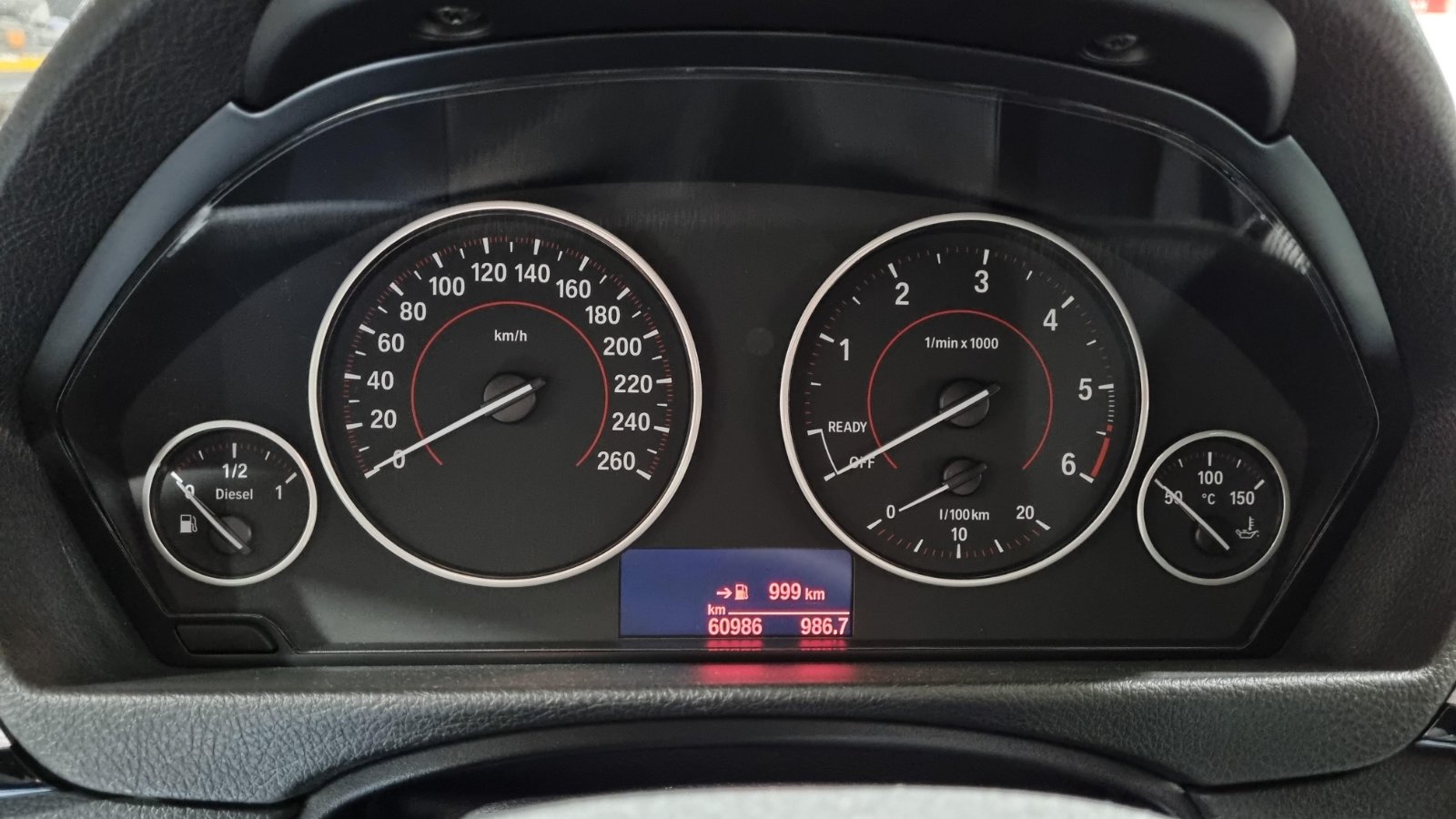

  14.10.2021 в 12:30, azl сказал:
А, ну тогда всё сходится, в целом: 1,5 литра объем, 80% трассы - может и реально.
Я на BMW с мотором b47 только по трассе мог более 800 км на баке 55л проехать.
В Москве с пробками и прогревами средний расход 8л
А после заправки (если до неё овощем тошнить) машина тоже оптимистичный запас хода на полном баке показывает
Раскрыть
