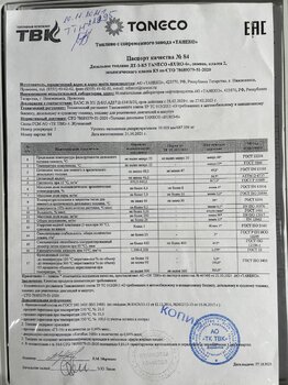

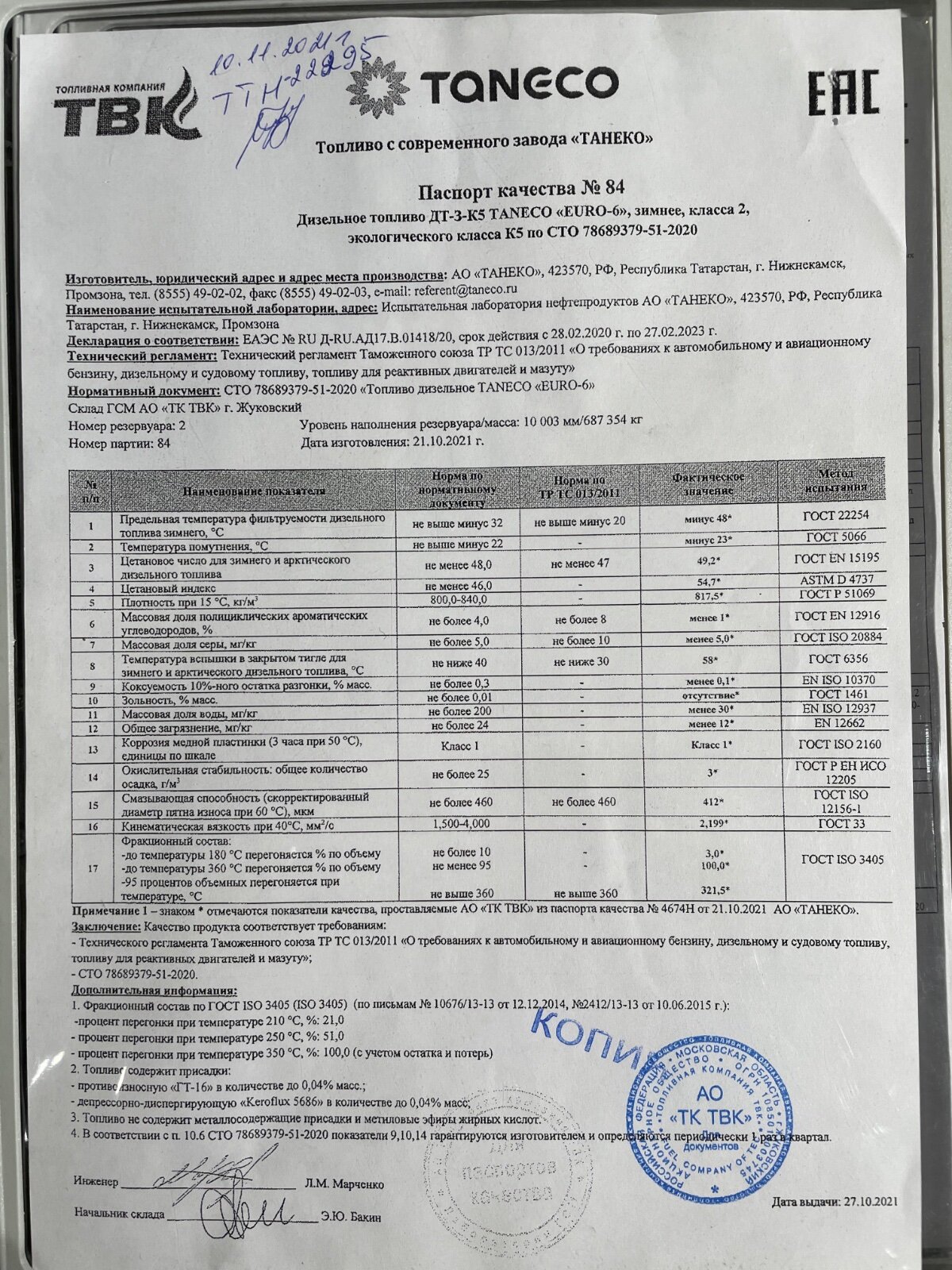

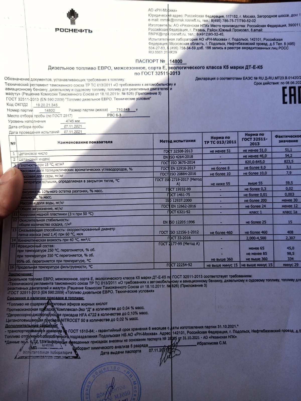

А что «отличного» в топливе Татнефти? Лично я ничего «отличного» в ДТ Танеко не увидел: цетан 50, плотность 816, смазка 400, так себе, средненькие ФХП.
А паспорт ДТ с ГПН есть, чтобы сравнить и рассуждать «за что 2₽» разница?

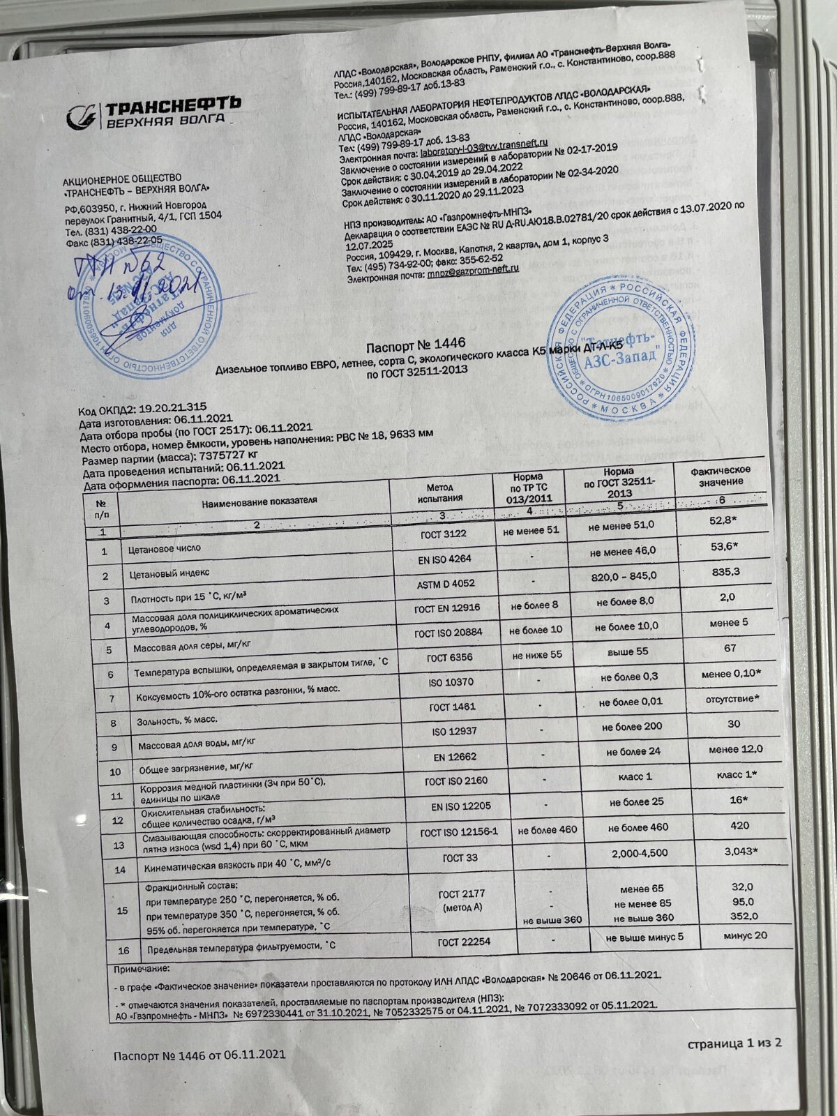

On 11/10/2021 at 7:36 AM, Алекс Тейлор said:
Татнефть в Москве по прежнему не очень в плане цетанового и смазки. Азс на пересечении МКАД и Ленинградского Ш. В Москве. Хотя паспорт подозрительно старый на танеко.

У меня там полбака танеко плескалось со смазкой 346, если перемещается нормально будет...
19 минут назад, Алекс Тейлор сказал:
Смазки нет, но цетан конечно...сейчас заправлялся
О, мегазима пошла)) Смазка в следующей партии может быть и 350, тут как и у летнего разброс...
