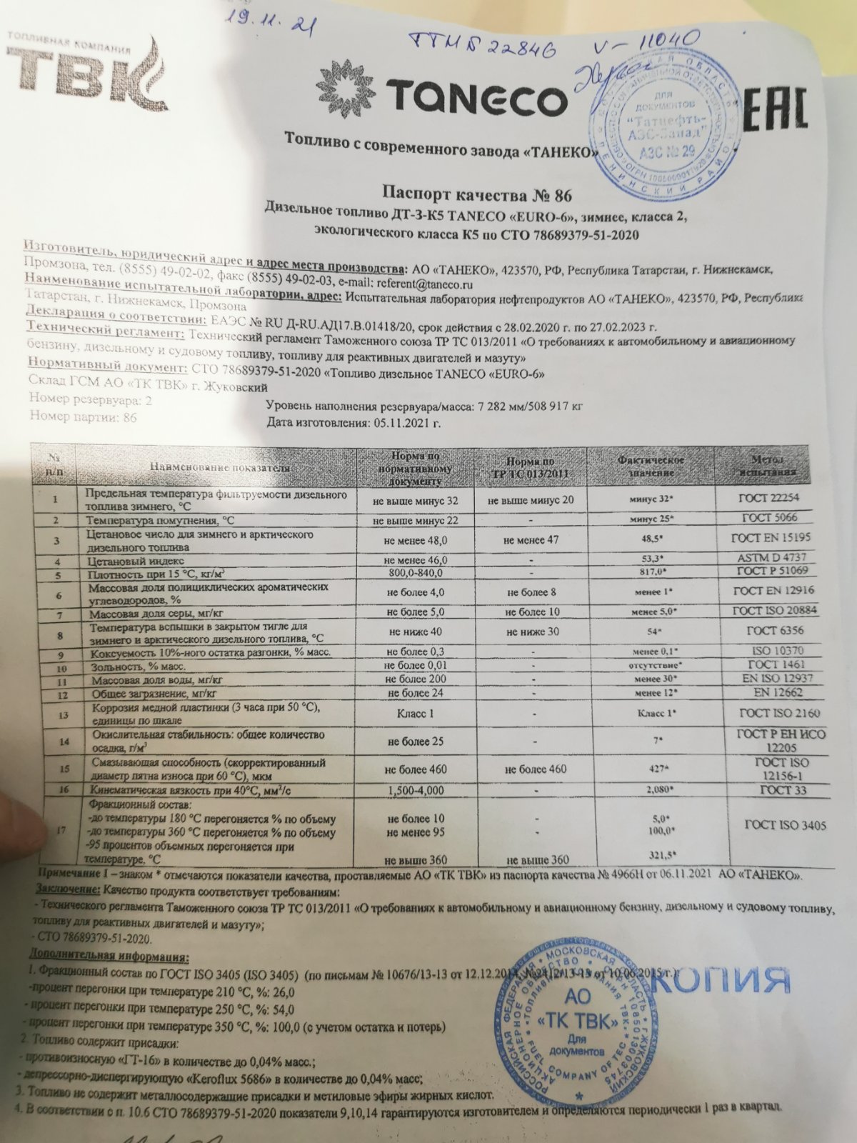

Танеко в МосквеIMG_20211128_213826.thumb.jpg.8b9343e1ede08e3ebd81626dc4c99a11.jpg
IMG_20211128_213804.thumb.jpg.919b7cd4d8b576fcf1e89801b1b73593.jpgобычный ДТ на заправке Татнефть, как видно с Газпрома закупают и вдобавок летний, хотя на стенде с ценами снежинка была))))))

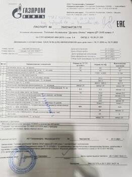

IMG_20211128_230417.thumb.jpg.d923028b0be515873fe75b794c6d7a62.jpgГазпром в Москве.
что-то Танеко стал огорчать( вчера заехал заправил бак Танеко, как всегда под горловину, проехал немного и комп показывает выбег 800км вместо 1000 на летнем Танеко. что походу подтверждает , что цетаноое действительно как в паспорте-низкое. удивил цетан на ГПН 58,7!!!! летом даже на Танеко такого не видал) интересно правда ли такой как в паспорте, может они туда жестко присадку налили цетаноповышающую. Следующий полный бак заправлю на ГПН посмотрю какой выбег на баке покажет компьютер. и еще видно что все ДТ "сухие" все смазывающие за 400+, летом такого не было, Танеко заправлял 380 примерно была смазывающая. вообщем походу зимнее ДТ у нас в стране пока еще так себе.
