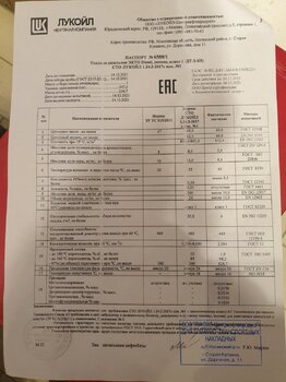

Сера меньше 5, отличная смазка ниже 400, ЦЧ и ЦИ выше, - паспорт всем лучше, чем "московские" паспорта Лука, но и цена за литр почти на рубль выше, чем в Новой Москве и на трассах Подмосковья.

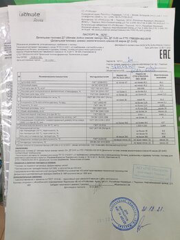

добрый день. кому интересно, зацените мои любительские опыты с ДТ Газпром и Танеко.

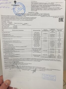

2) Дальше азс Роснефть. Доступная цена - 52.+ ,  средние, в принципе неплохие показатели ЦЧ и хороший ЦИ для зимнего топлива- ЦЧ - 49.1 и ЦИ - 54.6 !
Смазка получше, чем у Танеко - но тоже далеко не лучшая: 426

4) "Любимый" мной Лукойл. Худшие показатели смазки - 445!!! и худший показатель цетанового индекса - ниже, чем ЦЧ - 48.8 , хотя такого, как я понял, исходя из постов профессионалов форума,  не должно быть, - цетановой индекс, если топливо "правильное", - всегда должен быть выше ЦЧ. (Вот ток забыл почему. Буду благодарен, если напомните).
Зато самая доступная цена - 51.69 за литр топлива.
Лукойл автоматически мимо - никогда на нем не заправляюсь. Пусть льют фанаты Лука с 10-15 летним стажем. (Жаль, что они не знают про этот форум и убеждены, что Лук - лучший. Часто приходится слышать от погонщиков автомобилей с дизельным двигателем: "Заправляюсь только на Лукойле!!!!" - И так сука гордо они это говорят.... - хотя топливо, если судить по паспортам и верить данным в паспортах - самое дно на московском и подмосковном рынке из винков.

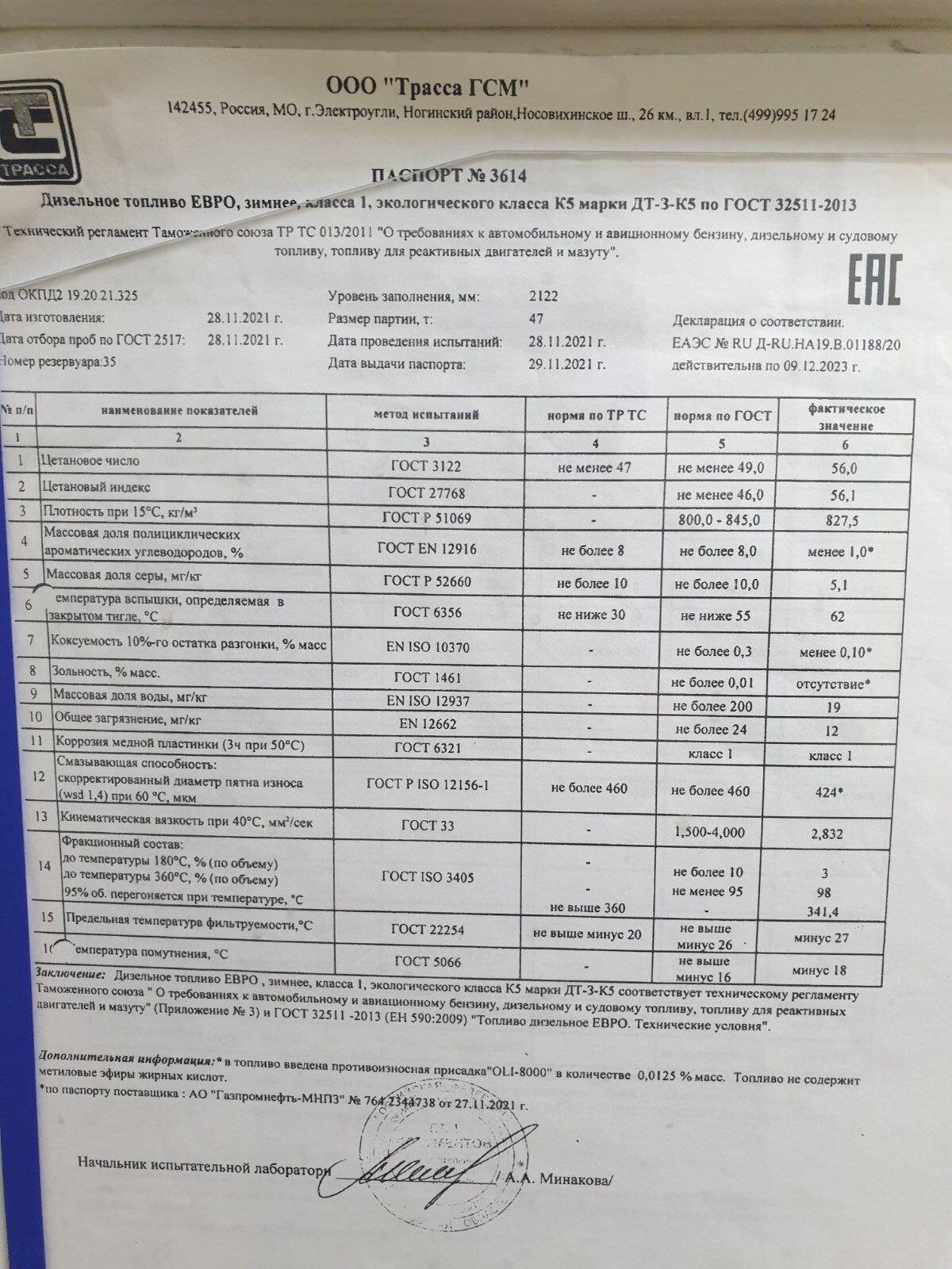

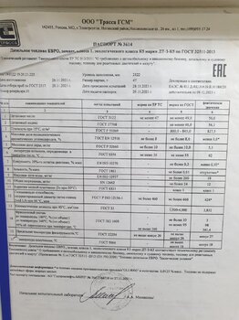

5) азс Трасса. Паспорт неплохой, - оно и неудивительно - поставщик Газпромнефть, высокие показатели ЦЧ и ЦИ - 56 и 56.1, но какой-то уж очень старый паспорт - от 29 ноября, а паспорт поставщика данного дизельного топлива- от 27 ноября, - такое ощущение, что плохо идут продажи дизеля на азс Трасса.
Смазка как у всех 400+
