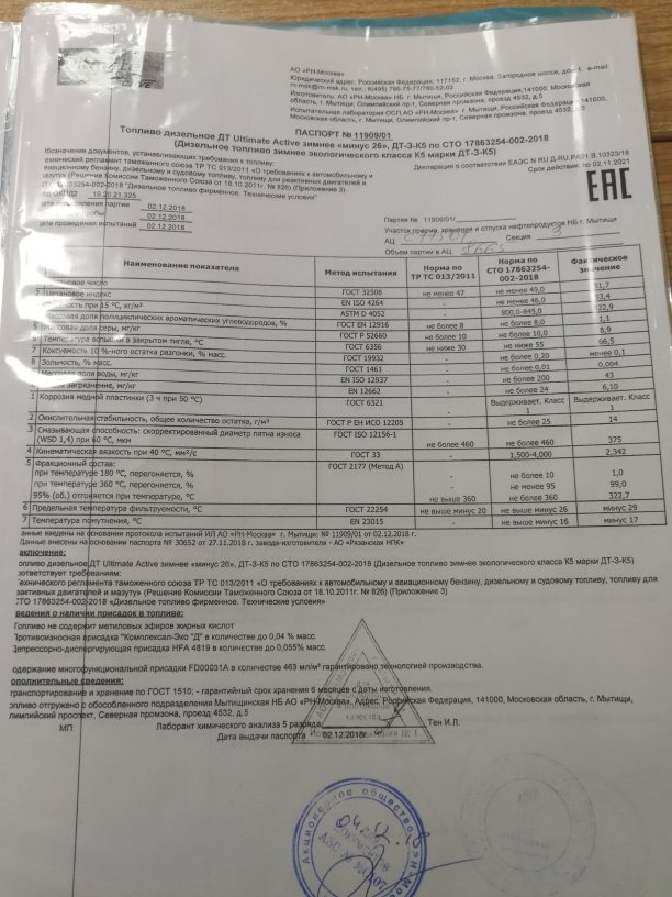

Недавно заправлялся зимним на Лобачевского 37 , вроде ничего . ЦЧ выше чуть , а смазывающая чуть хуже.
