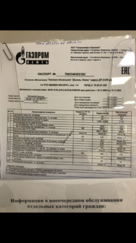

А можно как-то на паспорт этого топлива Пермского НПЗ поглядеть?

Смотри
4 часа назад, ValeRus сказал:
Смотри
Нищий цетан, сера по верхней границе - ну такое себе. Для тракторов евро2 пойдет, но себе бы без присадки не залил.
Только смазка норм

Нищий это когда 49. По всем параметрам в Евро5 вписывается. Да, не шедевр, но вполне себе нормальное топливо…

Зимой обычно 47. У Газпрома 48-49. И все равно на Лукойле работает мягче, ест меньше. Думаю у Лукойла просто паспорт честный, а  Газпром приукрашивает. Не разбавляют же поголовно на АЗС топливо у Газпрома.

Вы ничего не путаете? На Газпромнефть зимой меньше 56 не видел.
Не сфоткал, питер, нефтебаза "Гладкое",  на второй азс опти на грани по верхам. ЦЧ 51,2, сера 8,6 и т.п.
