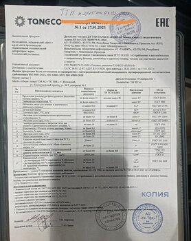

Вроде как паспорт не плохой .
Красивый паспорт, лучше Танеко, который уже почти месяц на всех АЗС Татнефти в Москве висит
Aleksszlat действительно неплохо 315, Танеко таким последнее время не балует
QP0000000916_SH0000025691_YQ4HOYYeLG.pdf 704 \u041a\u0431 · 3 скачивания
Зато цитановый индекс  55,5 много о чём говорит. :good2:
Aleksszlat у ГПН ДТ Опти я видел там аж 68 был, как буд-то бы это еще лушче, особенно для современных турбовых дизелей

scout01 я попутал, я это посмотрел на вспышку))) привык, что ЦЧ и ЦИ рядом пишут

С сегодняшней заправки паспорт
