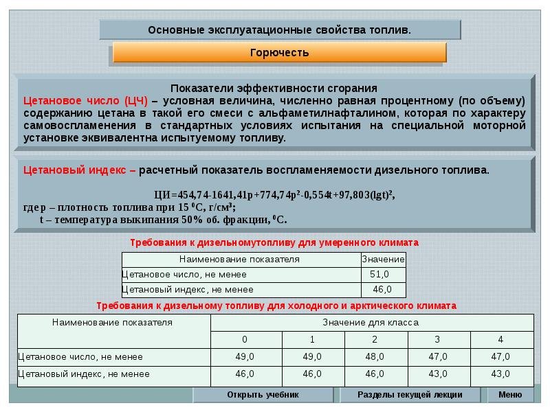

разве не наоборот, ведь ЦИ, всегда выше ЦЧ
ЦИ это то какое должно получится топливо исходя из всех компонентов, а дальше его догоняют присадками. Ну если я правильно помню.
39 минут назад, benyamin сказал:
тут я не соглашусь по факту дизель который пойдет и лучше будет для тракторов условно и для современных авто разный ДТ, и по хорошему их должно быть несколько, по итогу делают что-то среднее и не тем и не тем)
В чем отличие дизеля от трактора и современного авто по требованию к топливу? Если не брать трактора 70-80х годов.
5 минут назад, Андрей2021 сказал:
Есть такая интересная зависимость, из учебника.
