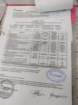

Вот чем заправляться надо! Особенно умиляет в летнем ДТ ПТФ-50... Всю зиму -25-30 было!
Паспорт хорош !!!
Только зачем ПТФ -50 ?)))
7 часов назад, kap сказал:
И ведь не проверишь)
20 часов назад, Евгений1945 сказал:
Паспорт хорош !!!
Ну старожилы дизелисты подтвердят, что это и была одна из главных фишек Танеко когда он только появился на рынке (особенность синтеза такого дизеля). Заливай такое летнее вначале зимы и езди спокойно (и ведь народ проверял, тут на форуме в -10 ездили на летнем Танеко). А зимнее Танеко так вообще было как Арктика при этом ЦЧ было 51+. А прошлой зимой и особенно этой явно набодяжали с обычным...
Другой вопрос правда ли в паспорте написано и то что привезли, не думаю что восстановили цикл качественного синтеза, а через 5 дней опять херовый выпустили, вон следующий паспорт похуже и ПТФ спрятали... Может просто лаборант откапал паспорт с 2019 года, сменил дату, партию и отгрузили так...
На сегодня разочарован и в Танеко и в ГПН. Паспорта часто не вяжутся с выхлопом...
Танеко не тянет на Евро-6: появился цвет, запах, сажевик прожигается часто как на ДТ Евро-5 (не как на Евро-6), в городе вибрация заметна и иногда пинается DSG. На трассе уже не так весело едет, порой добавишь цетаноповышающую присадку и ведь норм летит. В паспорте бывает красиво (ЦЧ и смазка норм), а не едет или насос вебасты громко работал.
Гипотеза: упало качество на НПЗ + бодяжат при перевалке с обычным ДТ. Качество упало т.к. ДТ Евро-6 некому продавать, раньше всё шло в южную Европу, а нам просто менее удачные партии отгружали, теперь реализации нет...  и на внутреннем рынке на Евро-6 нет спроса, поэтому смысл напрягаться? Но зато есть спрос на топливо у военных, поэтому возможно НПЗ Танеко снизил качество в угоду цены и объемов. А ещё же Татнефть купила заводик шинный у Nokian (а ранее АЗС Neste) нужно же балансы теперь восстанавливать.
ГПН: замечательно пока не сожжешь пол бака, потом хуже и хуже.
Теория: варят простой ДТ уровня Роснефти, а показатели догоняют новой "отечественной" присадкой с катализатором, которая оседает и просто выгорает в первую очередь.
Вон АЗС Трасса и та честнее с их ДТ Спорт. В паспортах честно пишет низкие показатели, но и едет также.
Сейчас для эксперимента залил Лукойл и готовлюсь залить ещё пару баков Лукойл/Тебойл откатать. Цифры по паспорту грустные (но ПТФ -25), но в городе едет интереснее и мотор мягче чем на Танеко или ГПН (что меня сейчас сильно удивляет). Присадки дополнительно не добавляю.
Остаётся разве что попробовать Роснефть ДТ Пульсар :))

ПТФ до -50 Танеку полезно зимой для долгого хранения и отгрузки на юга, где зимы почти нет и не желают переплачивать за зимнее.
Кстати отчёта за 2022 нефтянке и газовикам запрещено публиковать. Как и за 2023 вероятно будет. Но вот отчёт за 2021 год, почти 60% это на экспорт (к сожалению в отчетах нет разделения, что из этого дизель и бензин). Но всё равно становится ясно насколько Татнефть зависима от внешних покупателей. А с этого года половина покупателей выбыли и я бы не видел особого интереса и желания стараться варить супер топливо учитывая что по тех.регламенту разрешено Класс 5 в ЕАЭС.

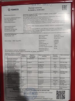

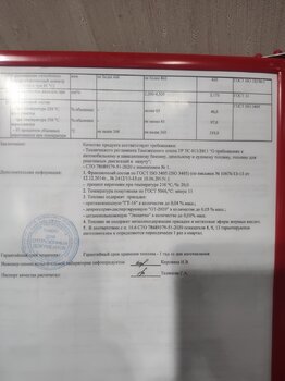

Недавний паспорт супер Танеко выпущена в очень малых объемах. Менее 800 тонн и адрес производства сам склад Санкт-Петербурга :) даже не указали Татарстан... эксклюзив какой-то.
А если смотреть другие типичные паспорта и других регионов то там от 5 000 тонн и все же указывают Татарстан производителем. И если посмотреть паспорта 2019 года картинка похожая, самые супер партии это малый тираж до 2000 тонн, а "среднячек" по 6500 т. Не наводит ли на мысль, что было изготовлено например 6500 тонн отличного Танеко, но нам отгрузили допустим 2000 (по паспорту) а остальное куда ушло? :)
