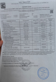

АЗС Трасса
МО, Кощейково (в Москву)
Перед Вами ДТ Спорт...
ДТ обычный
МО, Красногорск
Росснефть ДТ Пульсар
ну и самое вкусное
ГПН ДТ ОПТИ
на МКАДе, 84ый км (внутри кольца)

Ну, на "трассе" давно понятно что можно покупать только двойной руле. Ну может мочевины еще, кому нужно.
У Роснефти все стабильно.

Я что-то не понял, зачем они по 800 PPM депрессорно-диспергирующей сыпят в летнее ДТ? Там что на выходе сущий парафин летом, который как-то надо растворить и продать?

spieler я на татнефти заправляюсь танеко.
Тут просто в туалет заехал и заодно паспорт сфоткал. Уже привычка как на заправку заезжаю фоткать паспорт. Видимо я дизелист в душе уже:D
Я сам в Сестрорецке живу. У нас газпром есть тут. Заеду на днях сфоткаю.

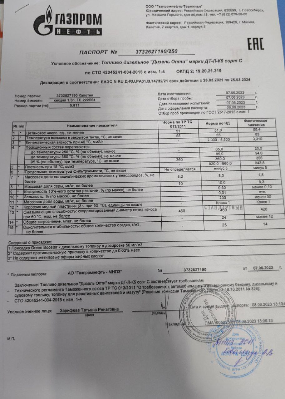

ГПН ДТ ОПТИ
МО, г.Сергиев-Посад
ЦЧ и плотность огонь машина помчала(правда что будет через 3 дня... может цифры забустили присадкой)
Смазки маловато. А серы много, но пао очень мало (может сера от присадки... раньше ГПН с этого завода часто стремился к 6)
Татнефть
МО, г.Сергиев-Посад
ЦЧ и ЦИ у обоих дизелей совпадают
не заправлялся
в Танеко даже присадку Экоцетан добавили... видимо партия по ЦЧ/ЦИ вышла хуже "простого" и решили хоть так выровнять цифры
