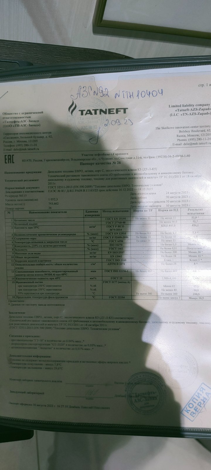

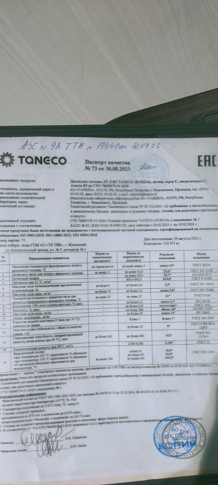

10 минут назад, koler2 сказал:
М-7, Балашиха
Первое Танэко Евро6 серы 5 вторая обычное Евро5 серы 10.
А цитан то тютилька в тютильку!
