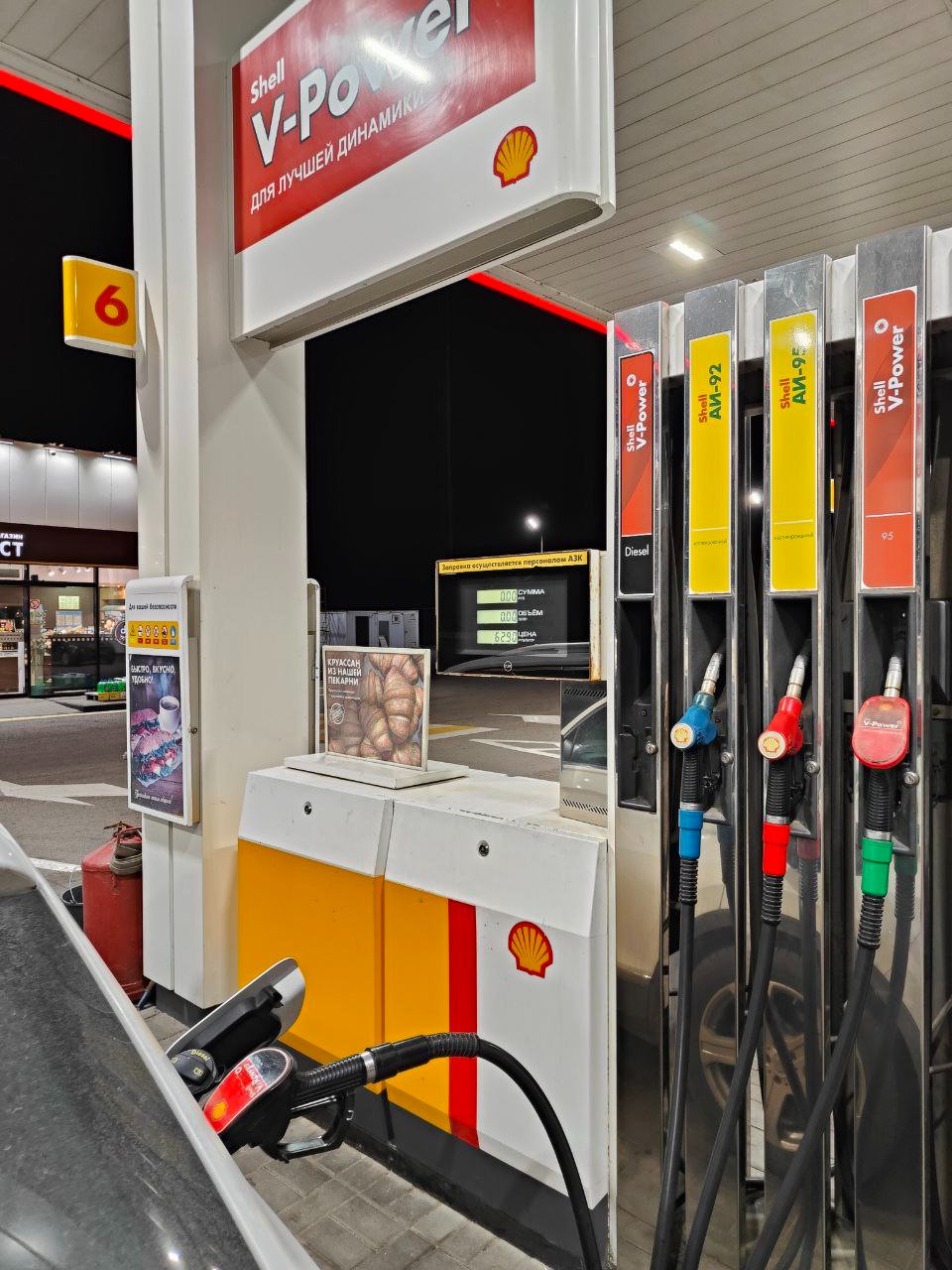

А в Ростове-на-Дону Shell V-Power Diesel с Nemo 2015, но мне кажется концентрация в разы меньше (надо бы найти старые паспорта)... Странно что его тут не выкладывали. Некоторые франшизы ещё живы, пока действует договор... Пока заправил разбавив с 1/3 Танеко (выше). Покатаю и потом попробую ещё залить на обратном.
Касаемо паспорта V-Power есть вопросы:
1. Меньше ли присадки кладут чем раньше? а может и вовсе по факту её там нет или аналог, хрен проверишь... по звуку и то как в пробках ведёт впринципе замечу, помню как раньше мотор приятно мурчал. Но может кто уже пробовал и имеет мнение.
2. Серы меньше 5? ПАО тоже очень мало, летнее, но -18... ЦЧ маловато, но ЦИ прилично. Откуда базовое топливо?... по признакам будто Татнефть Танеко с чем-то смешали (для чистого танеко плотность высокая). Хотя мне казалось раньше на Шелл юг отгружалась Башнефть...

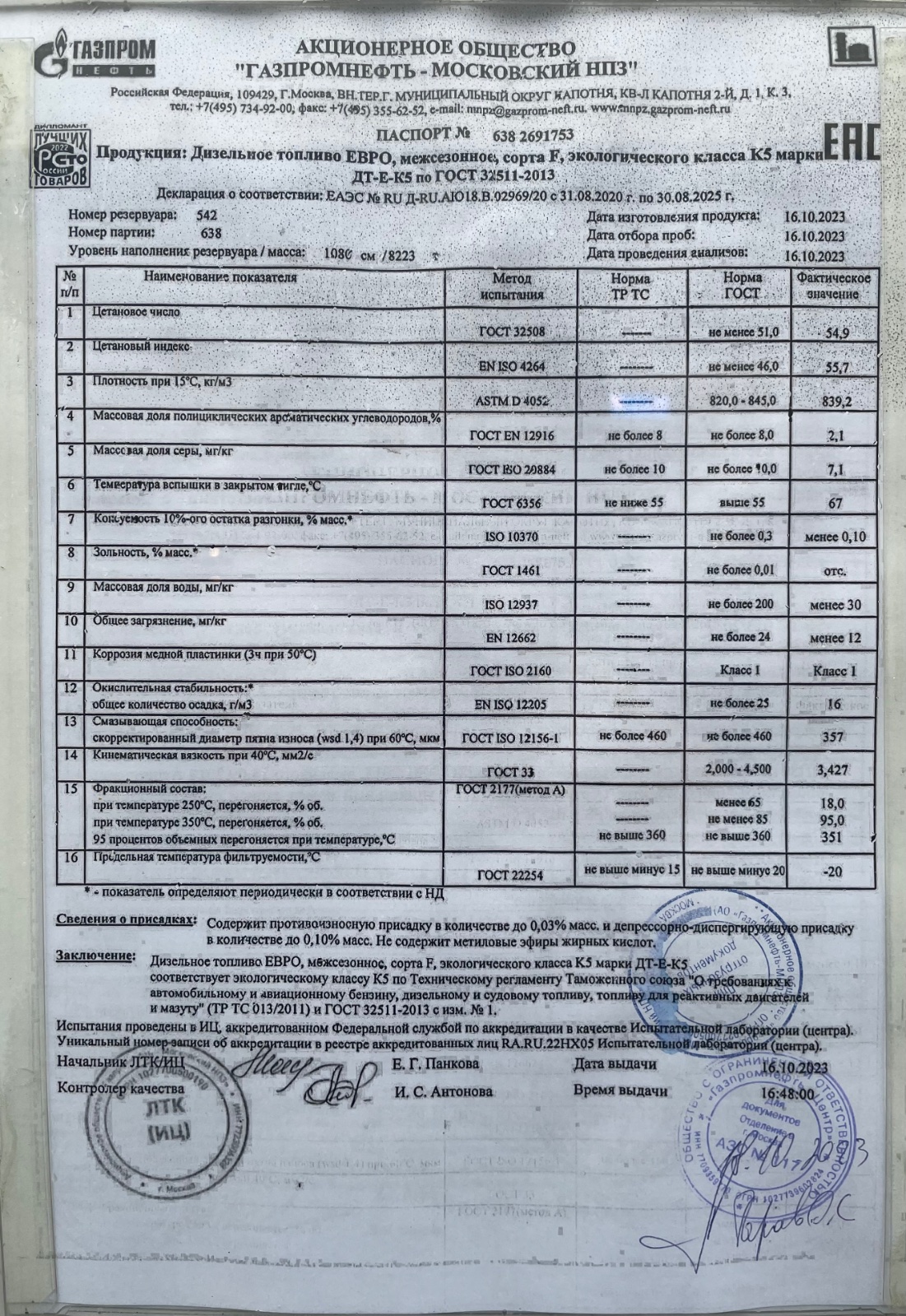

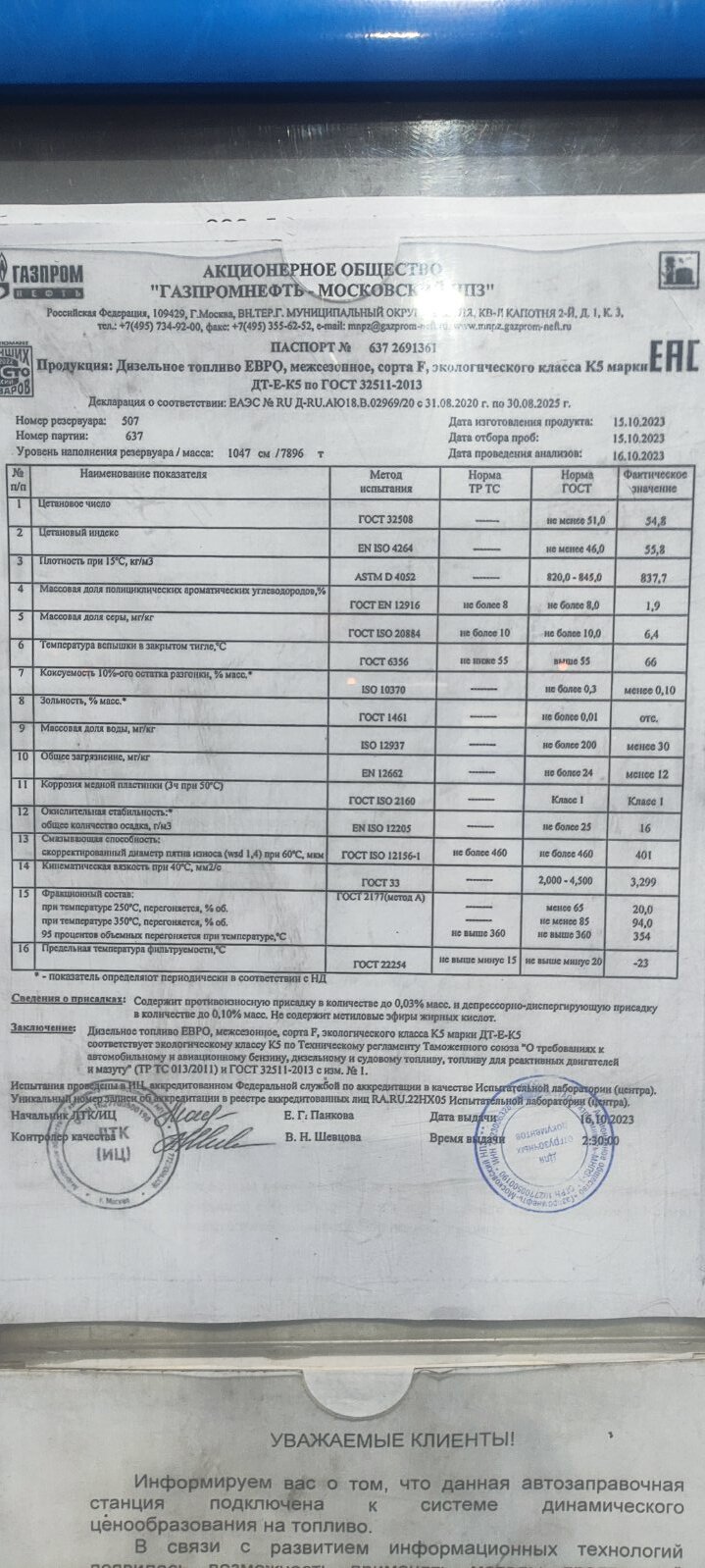

Обзор на красного, голубого и желтого поставщиков ДТ.
Такое чувство что все перевернулось – у Роснефти как никогда достаточно неплохое топливо, хотя их писатели лаборатории не гарантируют наличие моющей присадки)))). ГПН вовсе перестал класть) а Лукойл как всегда – топливо для тракторов)

9 часов назад, spilner сказал:

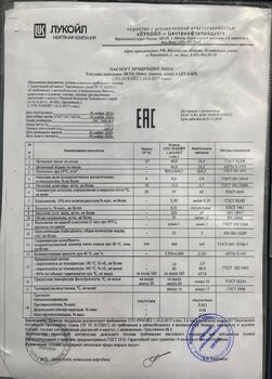

Лукойл уже зимнее
1 час назад, Leshiu сказал:
Лукойл уже зимнее
Это простительно для ЦЧ, ЦИ и плотности.... но не оправдывает ужасную смазку... однако по опыту даже если у Лукойла смазка 450 то мотор работает куда помягче чем такая же смазка у Танеко или ГПН, возможно присадка влияет.

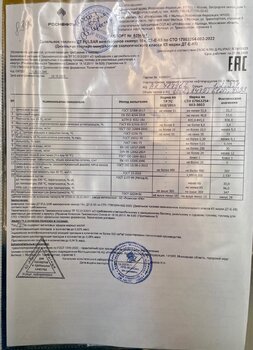

У Роснефть хоть и межсезон, но -28... это явно зима.
Роснефть Пульсар похожий лил кстати, после Лукойла не удивил.
Хм, а вот ГПН без присадки надо будет попробовать... И посмотреть как будет везти себя авто через 3 дня, если цифры не врут то будет отличной альтернативой Танеко. Но только в Москве и области.

Паспорт посмотрите. Добавлен Экоцетан присадка. Нижний левый угол в паспорте, где доп.информация см
