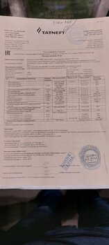

  14.11.2023 в 11:26, Medical Waste сказал:
Сера менее 3,0??? И как сера +2 внезапно ожелтила танеко? :) К вопросу о доверии паспорту
Раскрыть
Ну погрешность 20% допустима :) Я уже отмечал, что до 2019 года Татнефть умела делать экспертизу меньше 3 серы, а потом вдруг разучилась... Скорее всего тогда делали Евро-6+ для Европы и нам крохи отгружали, потом "расширили" производство и вот нам теперь предлагают Евро-5.5
Там ещё ПАО сильно выросло... и другие загрязнители есть. И опять же замеры на НПЗ делают, а потом везут в грязном вагоне, потом грязный бак фуры после обычного ДТ вот и пришла желтизна. Но с тем же успехом можно взять любой ДТ другого бренда и там в логической цепочке тоже будут загрязнители...

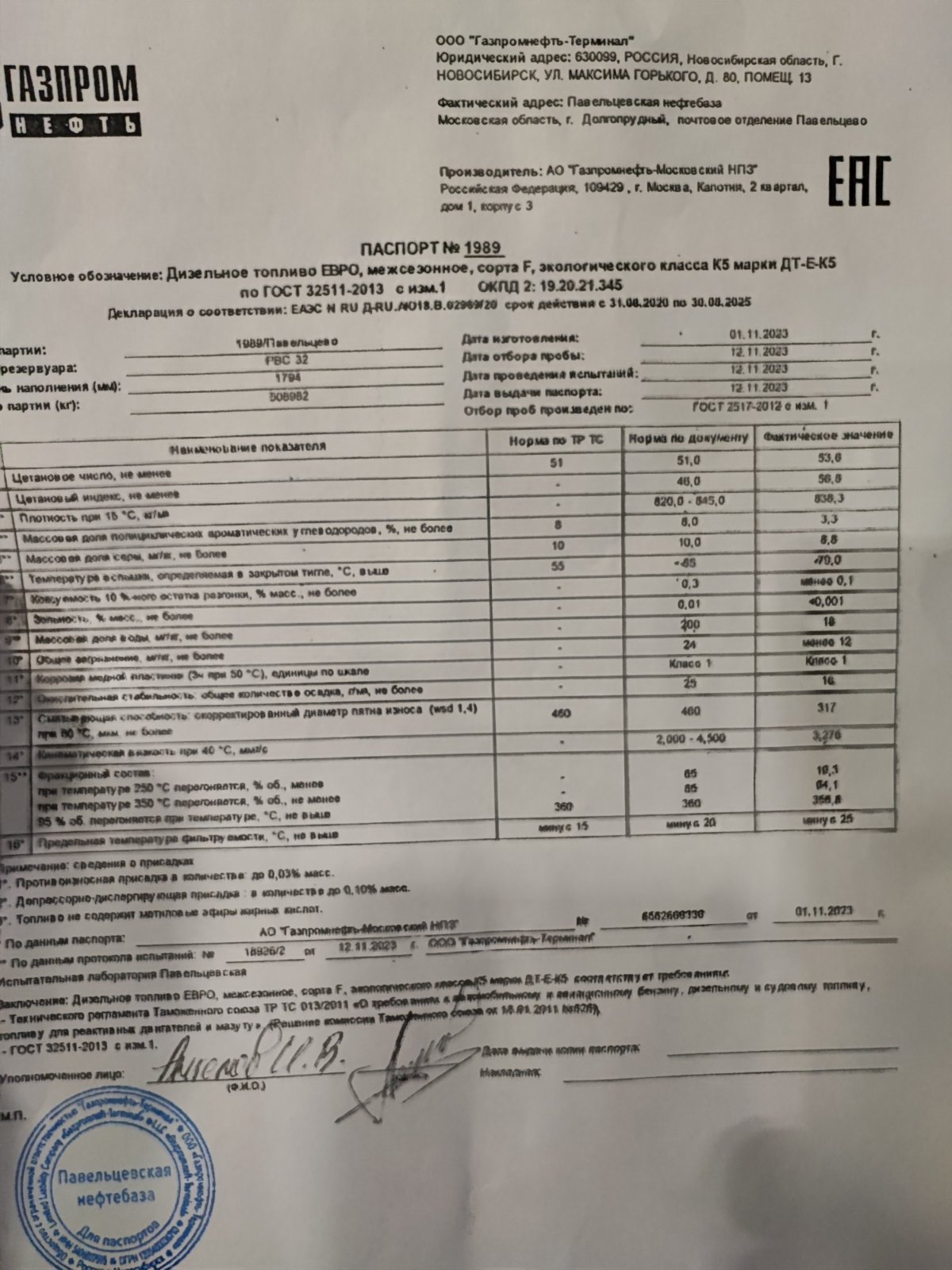

ГПН сейчас почему-то пошёл из Павельцевская НПЗ
  16.11.2023 в 09:10, scout01 сказал:
Раскрыть
Фига смазка 317... ЦЧ и плотность тоже хороши если паспорт не завышает. И как едет?
  16.11.2023 в 12:36, djinaik сказал:
Раскрыть
Нормально прёт. Но с Капотни на этом немного лучше
