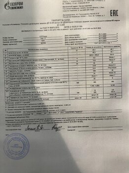

В Омске на ГПН топливо очень даже хорошее, если не смотреть на цетановое число. Даже без депрессорно-десприргирующей присадки обходятся

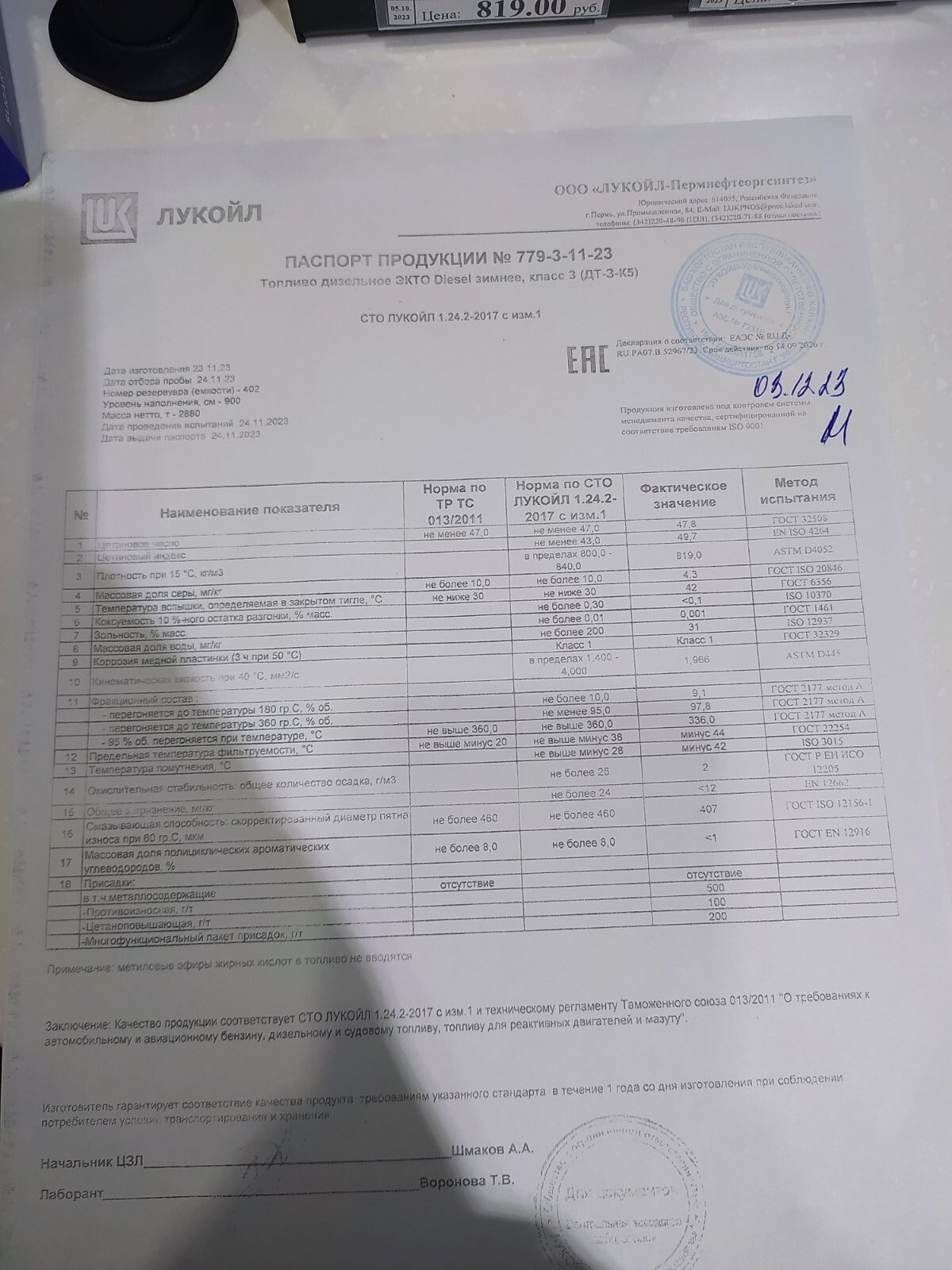

    Тоже самое и с торговой маркой ДИЗЕЛЬ ЭКТО от Лукойла. По сути она нафиг не нужна, если выдерживаются параметры по табличке в паспорте.

А у Лукойла кстати BASF присадки вроде были? Так вот если залить Роснефть с таким же паспортом, но без присадки, то машина не едет... А с экто и даже чуть хуже посмотрим едет, чудеса.
У Роснефть ДТ пульсар тоже пошёл. Но название присадки даже не пишут. пару раз пробовал не понял, а была ли?
Заправлялся в преддверие холодов чтобы разбавить топливо в баке. Цена подросла до 64.4 руб, качество стало хуже.
14 часов назад, Андрей2021 сказал:
качество стало хуже
Время добавлять "улучшаторы", не смотря на то, что это фирменное "экто".

На Татнефти как специально межсезон. Только сегодня заезжал. Темп. замерзания - 27, а темп. помутнения в паспорте нет - межсезон!
Если самому прикинуть, то это в лучшем случае - 17. А завтра в ночи уже обещают - 18.
Продавщицы сами руками разводят - не везут!
Пришлось ГПН залить.
