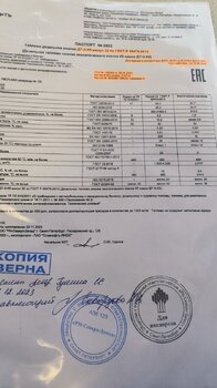

Это сарказм, надеюсь? Что в нем прекрасно кроме смазывающей?
Вот прекрасное:

Не сарказм.
Окромя ЦЧ, остальное достойно, фракционка норм, да и для зимы этого цетана вполне.
ГПН, что для сравнения, имеет другой класс (1), да и с такими характеристиками в паспорте здесь встречается нечасто.

Если циферки в паспорте совпадают с тем что заливают , то это шикарное топливо от ГПН.

Я бы сказал самое лучшее ГПН, какое я видел за последние лет 5. Примерно такое же было на заре ТАНЕКО. Сейчас паспорта у ТАНЕКО намного скромнее этого, но едет на обоих очень хорошо, заводится в мороз тоже отлично.

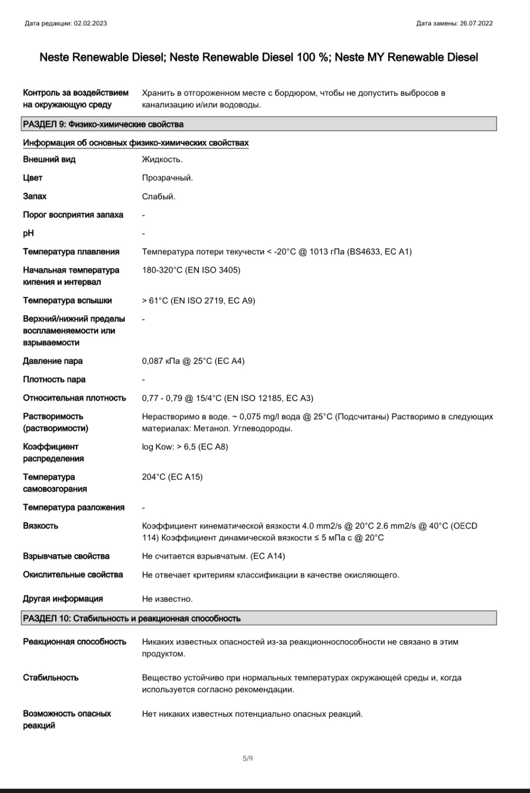

Всем привет! Как относитесь к этому топливу, стоит ли доверять? https://www.nestemy.ee/ru/
Пошел 3-ий бак! Мотор работает тише, динамика как будто лучше, разгон бодрее! Расход не заметил,  использую родной доп отопитель, раньше от другого диз топлива был запах, сейчас его не чувствую!
Заливаю в Škoda Octavia 2016 г, дизель, 2.0 135 kw, сажевый родной на месте! Производитель пишет что цетановое 70! Где то вычитал что слишком высокое цетановое число вредит мотору! Топливо прозрачное как вода, ничем не пахнет! Не содержит FAME - RME!
Расписано от производителя красиво! Но че то стремно заливать в долгосрочной перспективе!

Взято у них на веб странице
https://www.neste.ee/sites/neste.ee/files/13898_neste_renewable_diesel_neste_renewable_diesel_100_neste_my_renewable_diesel_02.02.2023_rus.pdf
Плотность какая то не дизельная...
И не цетана, ни пау, ни серы, ни смазывающей.
