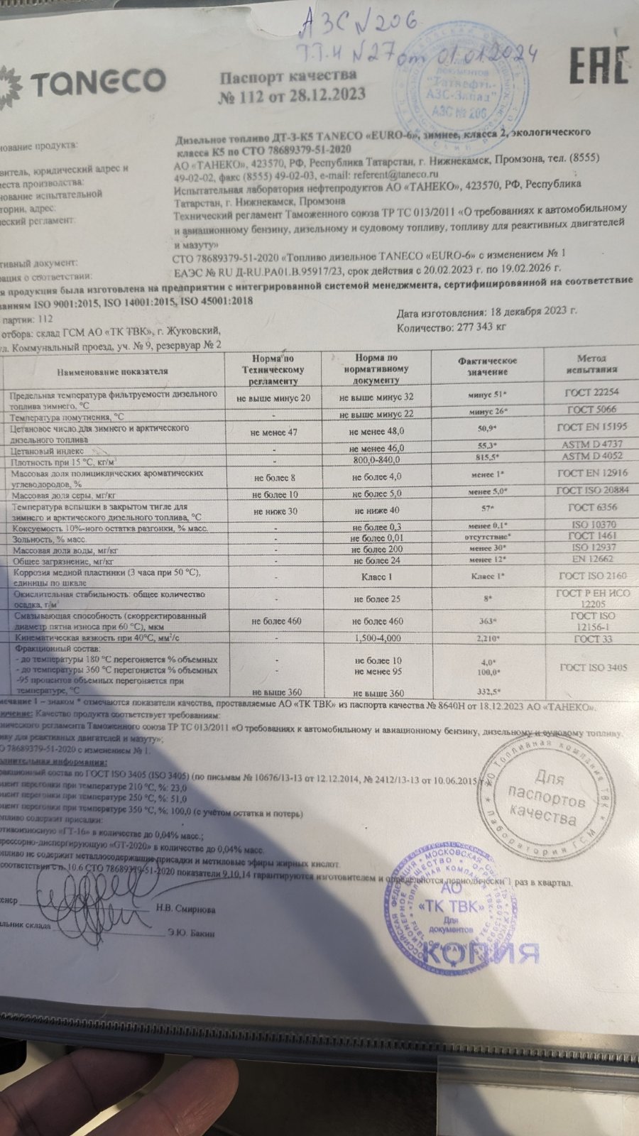

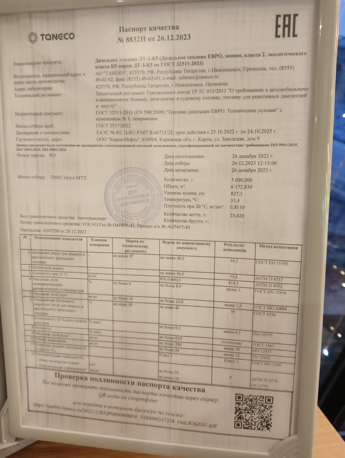

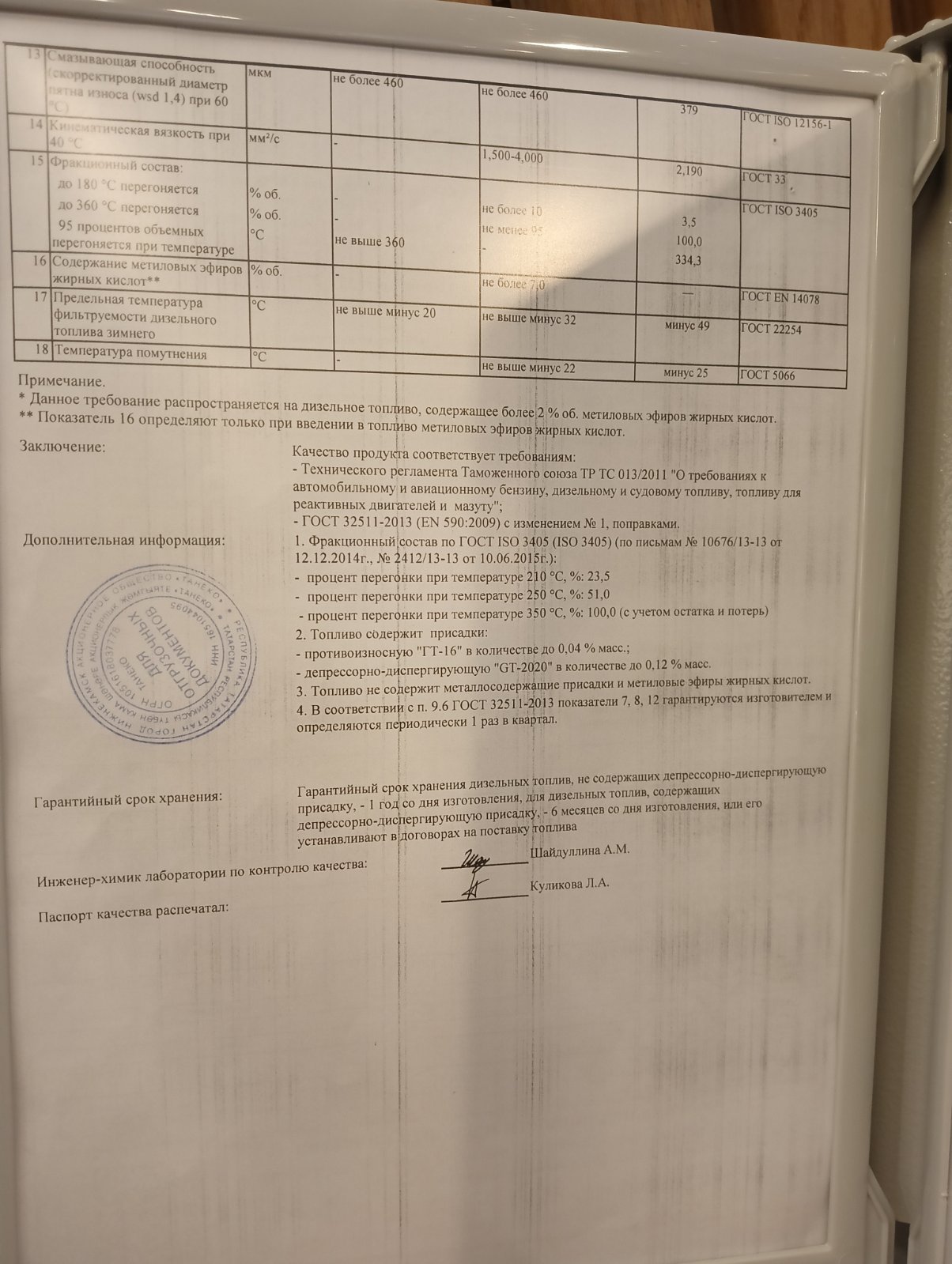

Сейчас в Москве -20 и выше, залился до краев  ДТ Танеко на АЗС#206 напротив БЦ Румянцево, все заводится нормально, уверенность есть ,что если будет до -30 то заведу без проблем.
