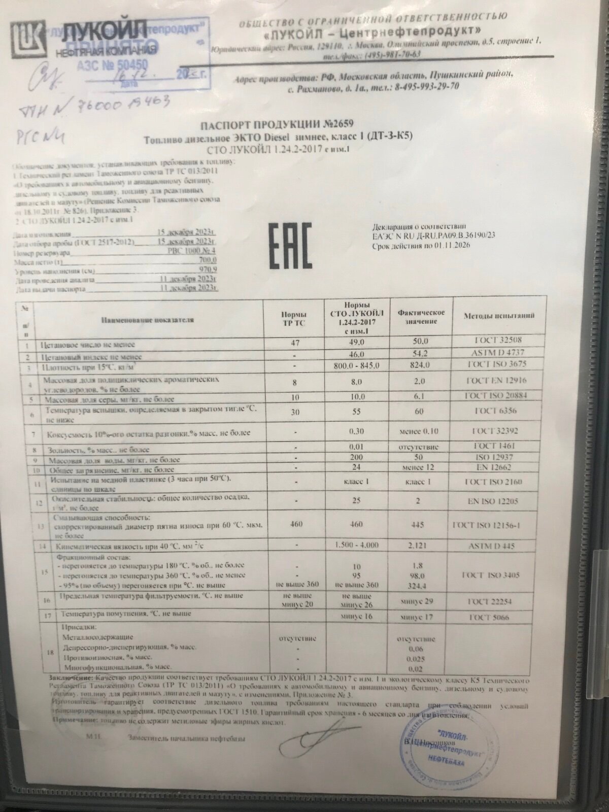

Вот такое топливо Лукойл лил в столичном регионе в декабре, пока была оттепель успели заработать на маржинальности, потому что фактически это межсезон, ну и соответственно просто так при температуре -25-27  завестись на нем было невозможно.

  09.01.2024 в 14:39, NikJ сказал:

Ну нифигасе ты сказал - межсезон с t фильтруемости  -29С. .... Зимнее, класс 1, более чем достаточно...

Я так сказал, потому что реальная ПТФ (для автомобиля) у такого топлива будет -20-22, а при -29 оно уже в резервуаре АЗС замерзает из-за того что там компот из разных поставок, то есть в бытовом плане это "межсезон".  Заниженные у нас конечно стандарты, учитывая хитрость производителей. В современных условиях (высокотехнологичные авто) "Зимнее, класс 1" должно быть с помутнением -25 и птф -35.
