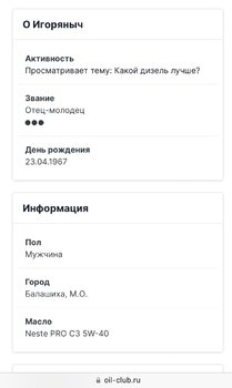

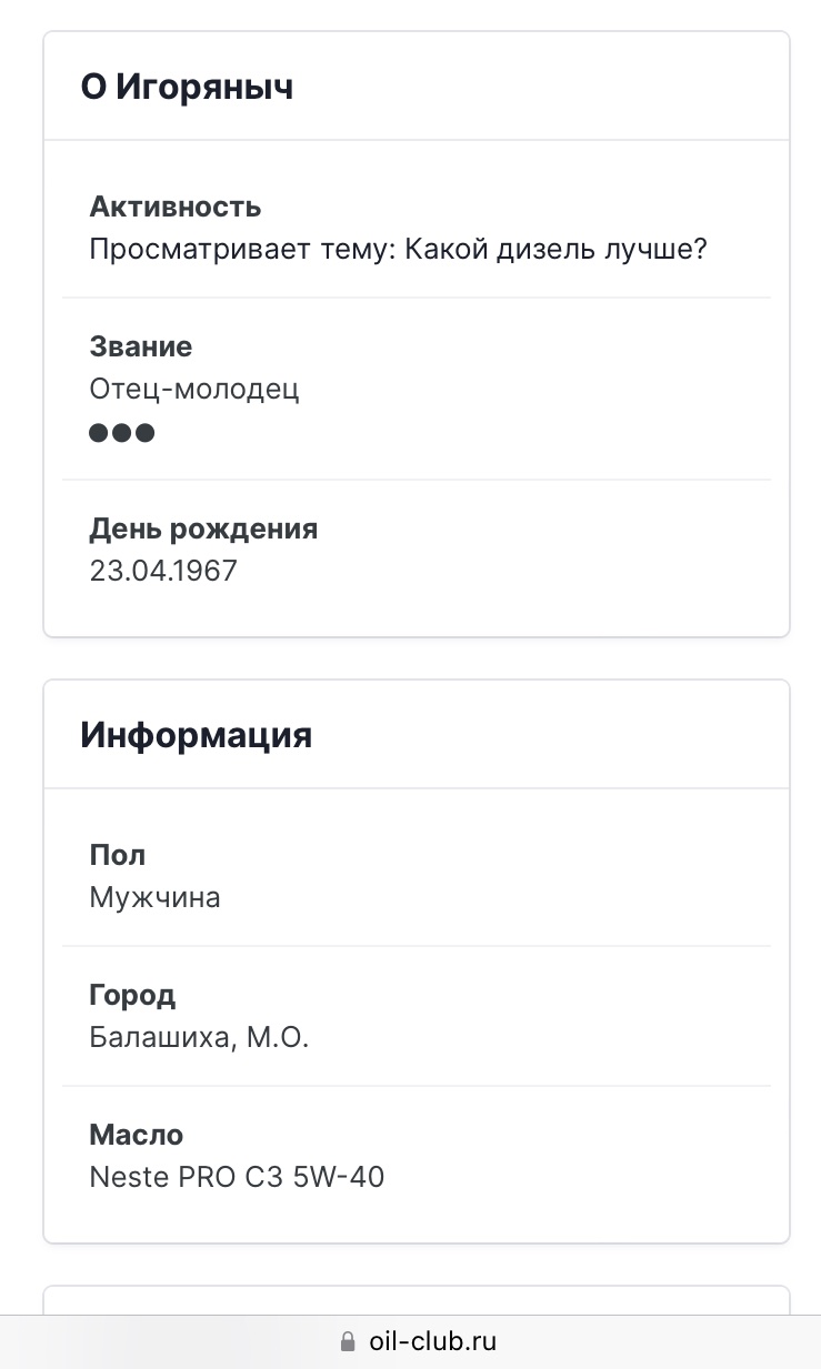

На аватарке все есть.
Это на компе
При просмотрах на смартфоне нет никакой инфы
10 минут назад, Игоряныч сказал:
Это на компе
Ты не прав, я тоже с Айфона смотрю и жамкаю на твой ник и мне выдаётся информация, что ты из Балашихи, МО. Пробуй, не стесняйся…:bye:

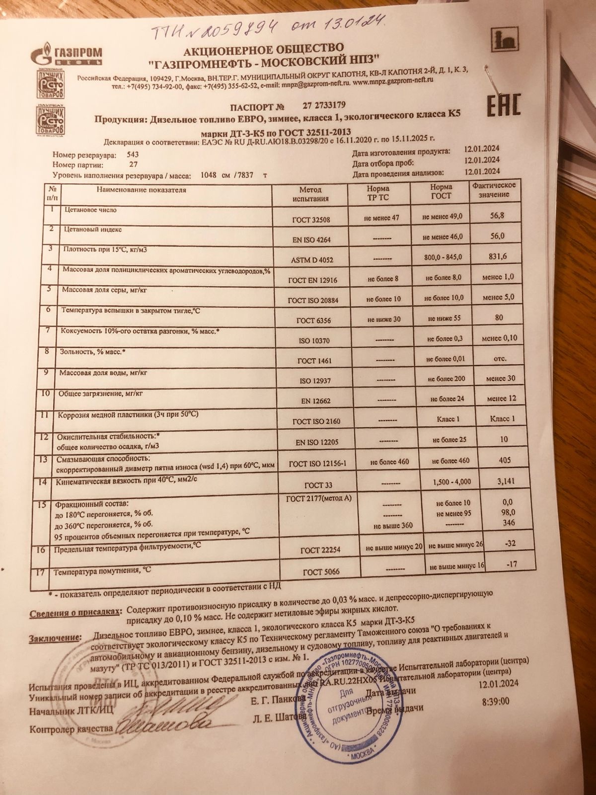

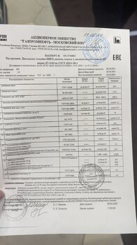

4 часа назад, NikJ сказал:
Leshiu Неактуальный паспорт, ТТН от 13.01
Это мне такой прислали по запросу. Азс автомат, паспорт не бегал не искал
Залил вчера у себя на районе. Машина вроде стала бодрее,но расход сразу вырос.
6 часов назад, andrew0489 сказал:
Да, спасибо, про расход у меня тоже вырос в городе было 7.3 сейчас в районе 8, а я аж переживать начал. Это из-за топлива
5 часов назад, Kotov_VaS сказал:
кто-то говорил, что топливная какое-то время должна адаптироваться к новому дт. может надо поездить хотя бы пару баков,  а потом видно будет ,что по расходу , изменится в меньшую сторону или нет.
1 минуту назад, andrew0489 сказал:
Не, это порядка 5, max. 10км., в зависимости от объёма топливного фильтра.. .:)
11 часов назад, andrew0489 сказал:
А чо вы хотели, избыточное цитановое ...
10.02.2024 в 14:32, Aleksszlat сказал:
а на что влияет этот избыток?
5 минут назад, andrew0489 сказал:
1. лёгкий/легче пуск.
2. "выше" мощность.
3. повышенный расход.
Фракционный состав не под низкие температуры (требуется больше компрессии для воспламенения) - снижается полнота сгорания топлива и как следствие повышается расход топлива. Не подходит оно по составу слабофорсированным двигателям без проточного подогревателя. Им этот цетан избыточен, а температурные характеристики (температура вспышки) как у летнего.
