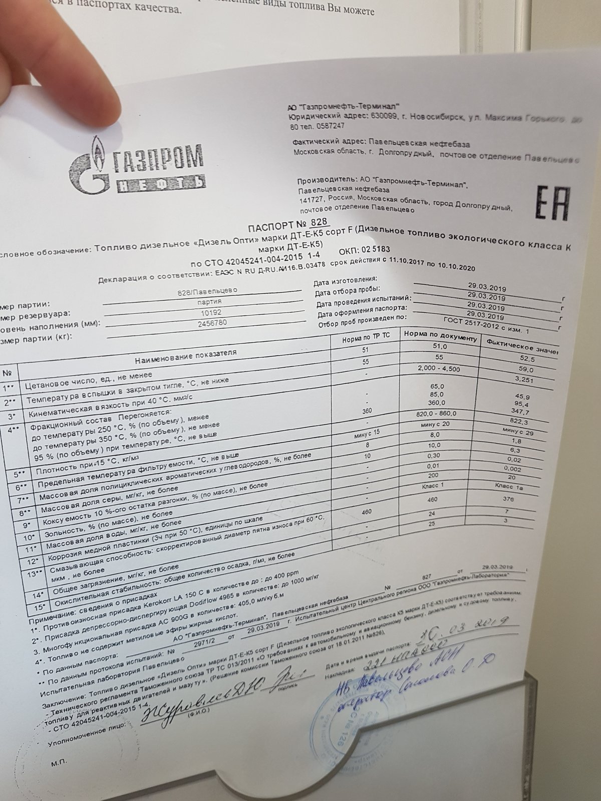

Вчера с экскурсией заезжал на татнефть совхоз Ленина, что на каширке. На роснефть в видном. ГПН пересечение мкад и подольских курсантов.
Вывод:
Татнефть. Если вы за танэко - проезжайте мимо. За 50р литр там будет партия зимнего, посредственного ДТ (только серы не много менее 5, ЦЧ 49,5 смазка 445, плотность 810). Паспорт от 30.03.2019, партия топлива от 20. 02.19. Такое ощущение, что межсезон они не делают, только зиму и лето, поэтому сливают остатки зимы.
РОСНЕФТЬ. ЦЧ 51, Плотность 839, серы 7, смазывающая 415.
ГПН. ЦЧ 53,5; серы 9, плотность 830 с небольшим, смазывающая 380.
Заправился на ГПН.

Паспорт от 30.03.2019, партия топлива от 20. 02.19 - это как?
