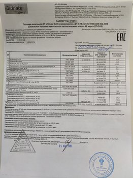

Я так понимаю таурег 2.5 1го поколения с 5 цилиндровым мотором?
Мое мнение:
Если мотор успел получить Евро-4 (вне зависимости от живого ЕГР, катализа и т.д.) да и ещё с чипом. То он уже настроен на более высокие обороты, а значит и ЦЧ нормальное захочет, хотя разницы между ЦЧ 54 и ЦЧ 59 он не заметит так что за ним не гнаться. Тут бы найти баланс, чтобы ЦЧ был 52 - 54 и плотность хорошую, в этом плане ГПН Опти и BP хорошие партии выпускает. Танеко лить при условии, что вы помчите по трассе и вам нужно часто обгонять.
Если мотор Евро-3 то для него ЦЧ выше 51 никак не скажется. Ему действительно плотность важнее, тупо следите где лучше плотность. Кстати у этого Евро-3 может быть слабоват насос на износ (если ещё родной), предпочтение отдавать там где лучше смазка и больше серы (меньше пятно износа). В итоге вам Танеко наоборот надо избегать :)
Мой пример, мотор Евро-5+чип (190 л.с.):
В городе Танеко чуть больше ест, действительно нехватает плотности на низах.
А вот на трассе ситуация меняется, высокое ЦЧ с оборотами выше средних дают драйва и чуть экономичности. Но на данный момент Танеко везде ещё зимний с паршивым ЦЧ... я сегодня залился BP межсезоном (МО, г.Пушкино, Ярославское шоссе) и как в рекламе этого топлива: якорь будто сняли после Лукойла и Танеко....
ЦЧ - 52.2, ЦИ - 54.6, Плотность - 832, смазка - 340!, до -20
до этого был лукойл "псевдо летний"  разница ощутима: ЦЧ - 51, ЦИ - 49.7, Плотность - 831, смазка - 436, до -20
так вот, я предполагаю: если у вас Евро-3 и вам залить лукойл, а потом также BP... то вы не должны заметить разницы по динамике и расходу, только на лучке мотор громко работать будет и вибраций больше

Больше - лучше.
Вот Танеко зимний/межсезон сейчас 810 - 820, а летний подтянется с трудом до 825.
Лукойл и BP Ulti, которые я выложил ранее имеют плотность 831 и 832. Вроде бы разница копейки (между 815 и 832)... но эти какие-то "жалкие" +2% народ замечает, если почитать отзывы этого же форума. Большинство обладатели "старых добрых" двигателей как раз Евро-3, возможно на V образных даже эффект больше заметен особенно в расходе топлива :)
Помню в 2016/17 годах были рекламные буклеты Танеко, где красиво заявляли, что низкая плотность это преимущество... в свежих буклетах и на сайтах эту информацию подчистили...
Экспериментируйте, сделайте фото паспортов "плохой" и "хорошей" АЗС. Мы диванные эксперты разберемся :)

IMG_20190329_104531.thumb.jpg.b7e368e65bf34835257c0609c1fd98a3.jpgIMG_20190408_144817.thumb.jpg.ff0fce0e9284a2365b7db5b23a5354e7.jpg

Привет! Не выяснил ещё, что за нефтебаза?
  09.04.2019 в 05:04, Finik сказал:
Раскрыть
Тык я вчера на той АЗС заправлялся.
Вот смотри паспорт,
после 16 строчки таблицы: .... завода-изготовителя АО "Рязанская НПК" (на карте)
там варят и присадки добавляют, в лучшие партии добавляют присадки BP и гонят на АЗС BP, те продают под брендом Ulti Active.
Партии попроще на АЗС Роснефть и частникам т.к. на некоторых этих АЗС тоже указывается этот завод, но паспорт похуже.
вот свежие новости от 4 марта 2019 г. про завершение модернизации Рязанской НПК: https://www.rosneft.ru/press/news/item/193923/
"... Была введена в эксплуатацию установка гидроочистки дизельного топлива, после реконструкции которой,  существенно возрос уровень экологической и промышленной безопасности...."
Там теперь гонят почти чистый 98ой бензин, одного пункта не хватает, считай конкуренты Танеко бензину теперь. Хотя на выходе они его добивают МТБЭ присадками, чтобы получить 100ый.
в Мытищах хранилище и контрольная лаборатория (об этом написано в конце паспорта)
Finik  к вопросу о мытищинской и подольской нефтеналивной станции.Неделю назад общался с руководством этих двух комплексов.Так вот - они просто хранят и разливают.Им всё равно что привезли - они сохранили и разлили.Поэтому нужно смотреть кто производит, а все эти нефтеналивные никакого отношения к качеству не имеют.

А где это смотреть в паспорте?
