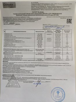

Илья optima Некоторые производители пишут, но большинство - нет.Поэтому и живет эта тема, что постоянно разная соляра, даже у танеко.Сейчас вот тенденция на хорошее топливо у Бипи с мытищинской(там в основном с Яноса оно).Сам уже откатал два бака(тут вот есть последний паспорт межсезон), говорят с рязанского завода соляра неплохая, но в паспортах не указано кто "варит".Так что ищем тихую и приемистую, делимся очучениями и выкладываем паспорта.
Весь прошлый летний сезон на Капотне отъездил - нравилось всё.Залил тут межсезон от них на нефтьмагистрали-словил "тупняк".
Ну раз живет тема, значит ответа на вопрос, чей дизель лучше, нету.
Соответсвенно лей любой известный бренд, а лучше что то из четверки: бипи, лукойл, газпромнефть и танэко.))
1 час назад, ПавелТ сказал:
В паспорте, что с Мытищинской базы, указан Рязанский завод!
