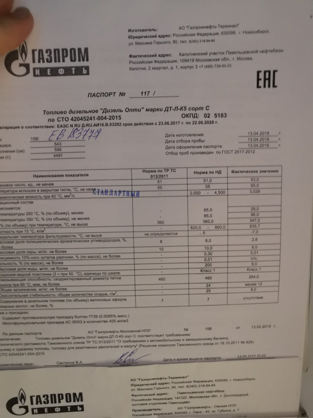

В воскресенье залил полный Бак ГПН дт опти.
Не плохо вроде. И попомеру нравится.
Смазывающая 284:good3:

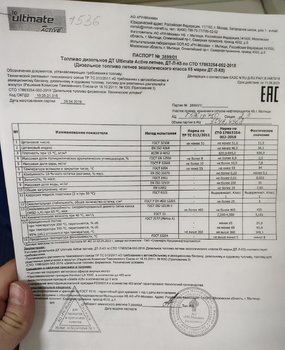

Вот паспорт с Пушкино BP (Мытищинской нефтебазы), завезли унылое лето с Ярика:
А вот пример... это было лучшее из BP, что я заливал за эту зиму и весну:

Да ладно, норм в принципе. Конечно СС довольно большая, однако ЦЧ примерно то же (и это без цетаноповышающей присадки), плотность повыше, серы меньше. Ездий-наслаждайся))
