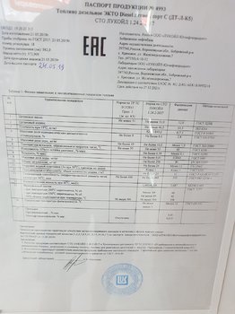

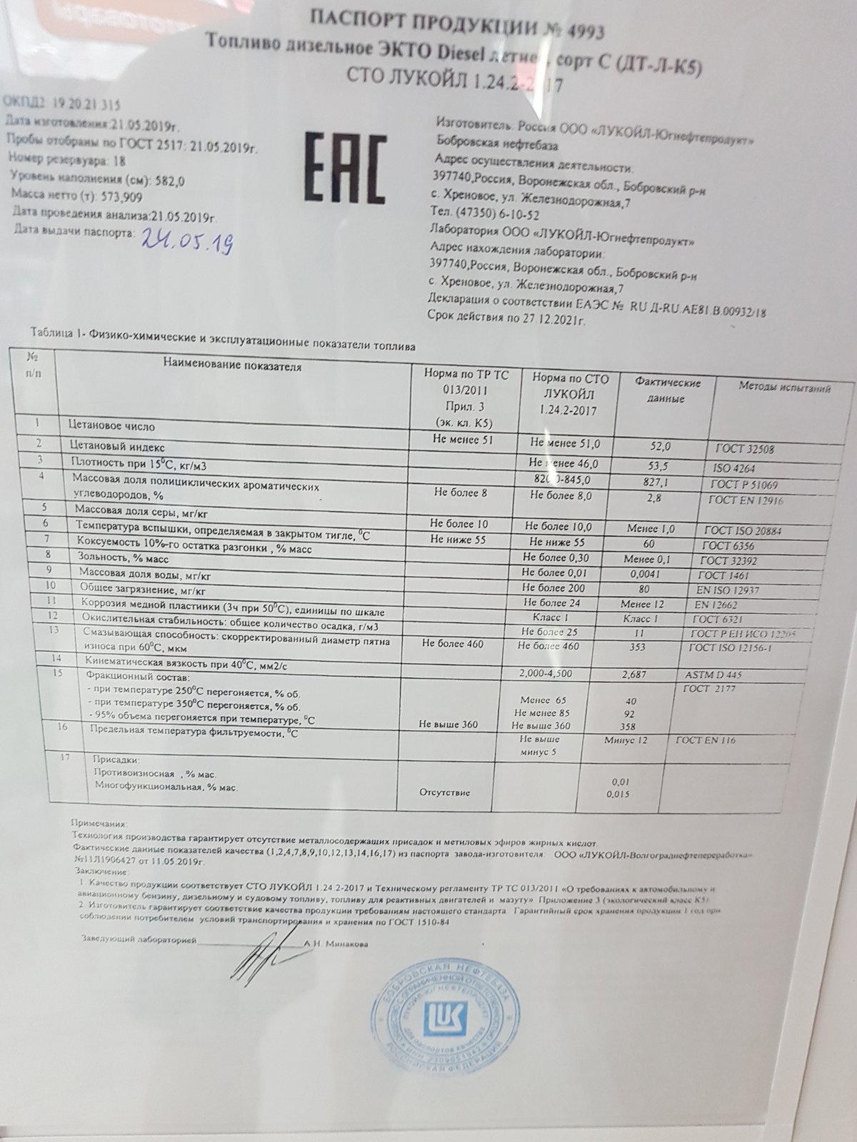

Лукойла что то давно не было.
Азс на м4 после Воронежа из Москвы. Хоть нефтебаза в Хреновом, топливо таковым назвать трудно. Такое же было и в Ростовской области
5 часов назад, disco3000 сказал:
Интересный лучок. Похож на танэко. Только выигрывает по смазке, но проигрывает по ЦЧ))
Вся Воронежская область на этом луке. Норм соляра, тихая и едет.
В 26.05.2019 в 04:32, disco3000 сказал:
Сера меньше 1... ну-ну:))
10 минут назад, koler2 сказал:
Да , только Танеко может делать топливо с серой менее 5 ( Жуковский ) , с высоким числом  смазывающей, и отсутствием плотности

разговор про серу, а не про СС и плотность !!!
Сера менее 1мг/кг - это ввод потребителя в заблуждение...

Тоесть Лукойл вводит в заблуждение , а Танеко нет???
Скажу больше , Танеко еще больше вводит в заблуждение потребителя своим разным дизелем с Татарстана и Жуковского

Именно по сере Лукойл вводит в заблуждение т.к. пишет менее 1 мг/кг (измерить не возможно менее 5), а танеко нет т.к. пишет менее 5 мг/кг
по поводу дизеля с Татарстана и Жуковского у меня нет доказательств, что дизель разный. Если у Вас есть они (кроме личных впечатлений от езды на конкретном автомобиле), то пожайлуста выкладывайте.
