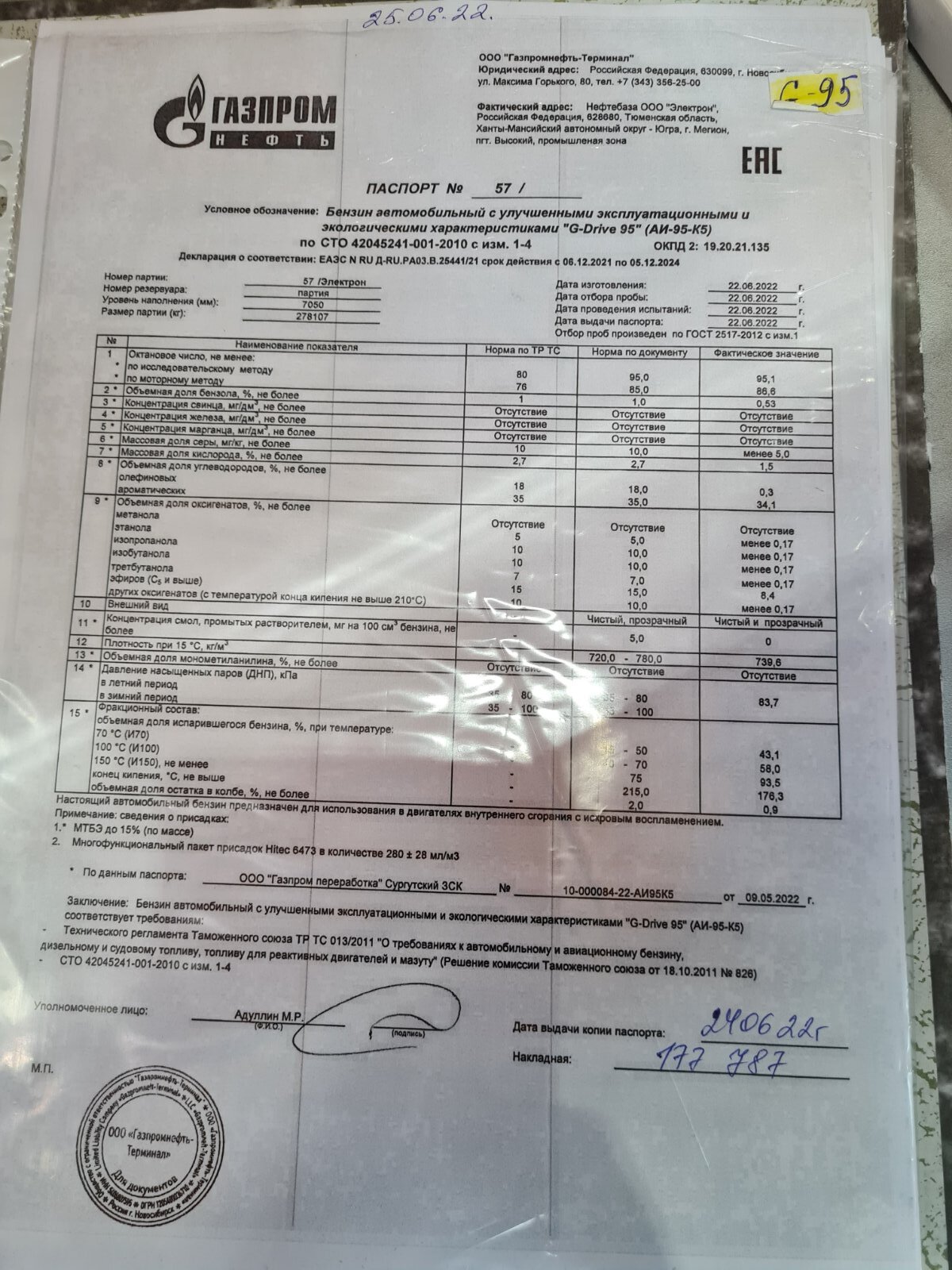

Всем привет. Выкладываю фото паспортов 95-го, G95 и G100 с АЗС Газпромнефть №448 в г. Ханты-Мансийске на Восточной объездной. Если правильно понимаю - бензин не очень?
В Москве такого классного 95-го нет ! Ни у кого из ВИНКов ! 100-ка неплохая
14 часов назад, CEA сказал:
 100-ка неплохая
Неплохая?:unknown:По бумажкам она весьма зачетная, на Нефтьмагистрали сейчас фактически такую же сотку (собственно, Вы паспорт и выкладывали, на днях на М4 была та же партия) с ЯНОС продают.
7 минут назад, Exel сказал:
Вы правы, пересмотрел паспорт, по бумажке все вполне красиво, еще и плотность вполне :good2:

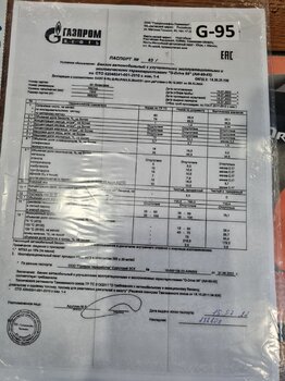

Липецк, сегодня, 95 G Drive
Субъективно, хороший, на трассе, на высоких, даже получше, чем Лук 95, а на низах чуть хуже.
21 минуту назад, Евген48 сказал:
ДНП - 80
И150 - 80
КК - 214
Капотня в своём репертуаре…
6 минут назад, CEA сказал:
ДНП - 80
И150 - 80
КК - 214
Пофиг, ОЧ тащит:D

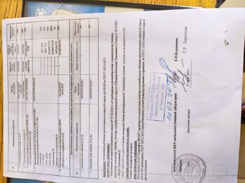

Вот такой бензин в Тольятти на ГазпромНефть. А стоит ли переплачивать за 95?
Если двигатель требует 95, то да. Тут вообще вопросов нет. А то, что 92 чище, так это прописные истины.
Возможно, ярославский ГПН по причине какого-нибудь ремонта в Саловате. Залетный, в общем, и так себе, середнячок. Сера по верхней границе.

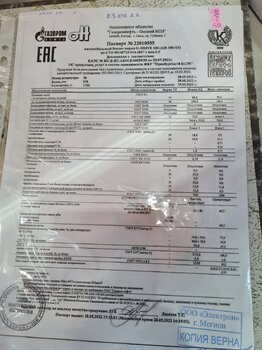

Паспорт бенза G-drive 95 с АЗС Газпромнефть в г. Сургуте по ул. Югорский тракт, 42 (в субботу). Похоже из конденсата, такой же как обычный 95-й вот тут + чистящая присадка
Изменено пользователем Алекс86
Сейчас расскажу вам интересную историю, итогов которой я пока и сам не знаю.
Мой автомобиль Citroen c4 Sedan 2021 года выпуска, паспортный объем топливного бака моего автомобиля составляет 60л. На момент написания этого сообщения, пробег на автомобиле около 6750км.
Сегодня 27.07.2022 я на своем автомобиле заехал в городе Санкт-Петербург по адресу Пискаревский проспект дом 4 на АЗС Газпромнефть, и заправил практически полный бак, а именно 48,92 литра бензина G-Drive 100, индикатор в автомобили показал, что бак полный. К этой АЗС никаких вопросов и нареканий у меня нет.
Далее в течении дня я перемещался по разным адресам и на момент посещения мной следующей АЗС сети я проехал приблизительно 92км. И так, следующая моя заправка была по адресу г.Санкт-Петербург, поселок Парголово, Ленинградская ул, 89 д., А, на этой АЗС я заправлялся на колонке №2 топливом G-Drive 100, до отсечки заправочного пистолета, в результате чего по чеку и индикатору на колонке в бак было залито 8,19л. Далее я пошел на кассу оплатить топливо, после возврата к автомобилю и включения зажигания я обратил внимание, что индикатор уровня топлива показывает, что бак не полный. Я отогнал машину, чтобы не занимать колонку и направился к кассиру, чтобы сообщить о возникшем инцинденте. Кассир сказала, что такого быть не может, и что мы можем проверить колонку мерником. Но, я предложил для начала, еще раз попробовать заправить свой автомобиль, что собственно и сделал. Я снова подъехал к колонке №2 и вставил заправочный пистолет с топливом G-Drive 100 в горловину банзобака, и залил в бак 3,01л. после чего прекратил заправку. После этого я вернулся на кассу, чтобы оплатить заправку и сообщить кассиру, что заправка бензина свыше физических возможностей бака выглядит странной. На что я потребовал у кассира паспорт и сертификат качества на данное топливо, в случае, если мой автомобиль выйдет из строя иметь фотографии документов на реализуемую продукцию. Пока кассир предоставляла мне данные документы, к колонке подошел заправщик и без моего присутствия налил в мерную емкость топливо, затем пытался мне что-то демонстрировать, но т.к. процесс отбора топлива происходил без моего присутсвия я данную процедуру не признаю.
Любопытный момент, передо мной на кассе стоял мужчина, у которого были аналогичные вопросы к АЗС, и заправщик к какой-то колонке также бегал с мерником, но на это я обратил внимание, уже когда сам с таким столкнулся.
Кроме этого, меня смутила разница в предоставляемых чеках, ранее я получал чеки непосредственно от ООО "Газпромнефть-Центр", на данной же АЗС чеки мне пришли от совершенно другой организации ООО "Стопэкспресс".
В службу поддержки ГПН я написал. Паспорта на "заправленное" мной что-то прикрепляю.
