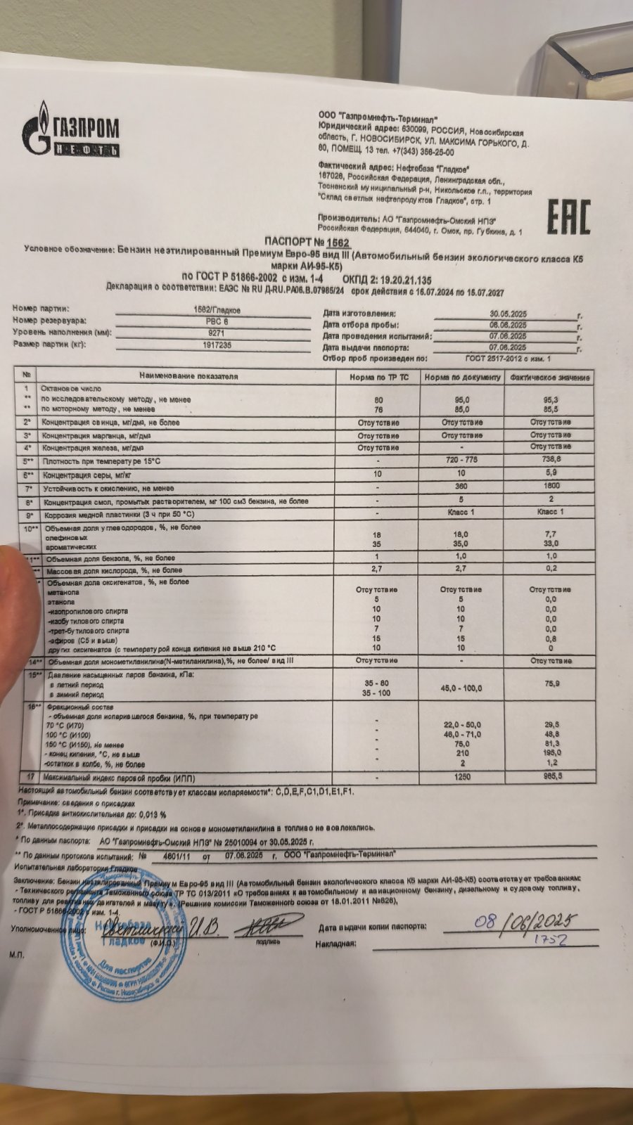

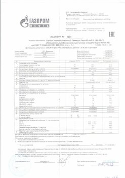

Сейчас используется одна из присадок на фото в зависимости от НПЗ.
60 тысяч проехал на G-Drive95,запраляюсь только в одном месте на фирменной заправке ГПН. Бензин с модернизированного Омского НПЗ. Качество отличное. Сейчас присадка МБ6341а, согласно паспорту качества Омского НПЗ.
Эксплуатация автомобиля 100% город-мегаполис без трассы. Двигатель 1,6 литра, распределённый впрыск. Топливная система чистая, заслонка чистая, форсунки чистые- ничего не чищу и чистить не собираюсь.
Требуйте на АЗС паспорта качества топлива от завода изготовителя. Внизу этого паспорта находятся сведения о присадках или присадке в G-Drive95.
Раскрыть
Вот в описание первых двух (наших) присадок есть фраза про стабилизацию топлива и косвенно на катализаторы горения намекает улучшенный запуск зимой. А у Aftona нет про горение ничего. Возможно сейчас его используют, а возможно наоборот. В общем горит G-drive теперь как обычный. То что чистит, как и ЭКТО - не подвергается сомнению (нет опровержений).

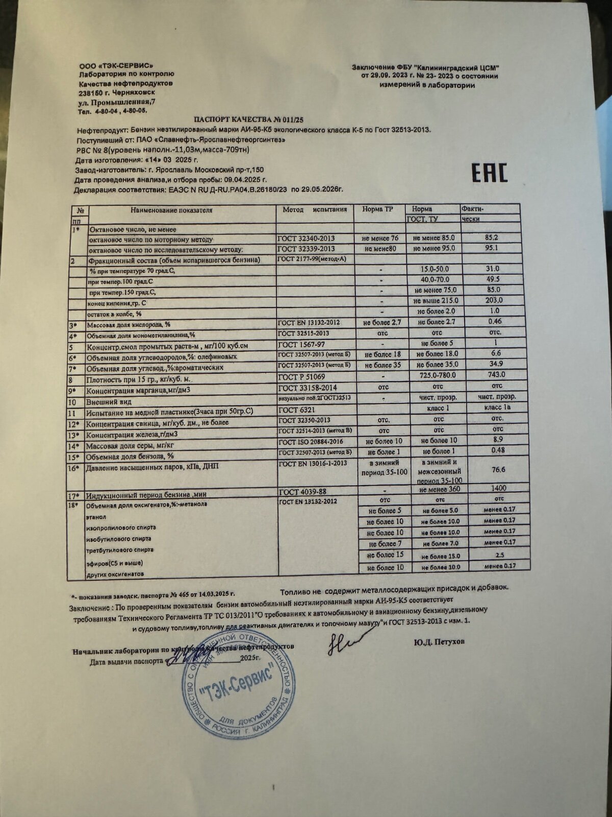

Нет конечно. Вполне годный Омский бенз. Газмяс - это я не к качеству бензина)
Написал обращение через  приложение ГПН, прислали на следующий рабочий день паспорт топлива с интересующей АЗС. В данном случае, г.Екатеринбург, ул.Блюхера 1а.
Изменено пользователем nazca
