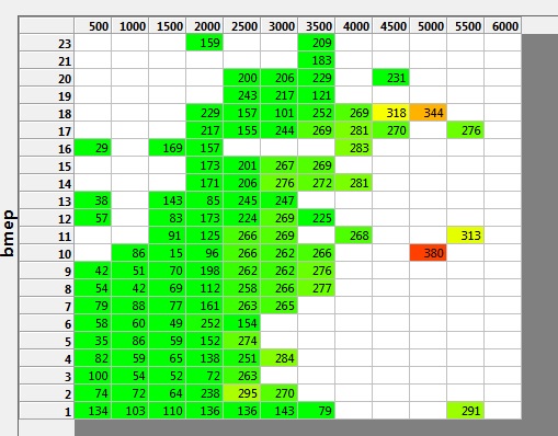

Так, ну ладно, выгрузка карт для ГПН 98G готова, теперь давайте сравним:
Сначала BSFC
Значит Лукойл98ЭктоСпорт:
и ГПН 98G
Как я уже говорил ранее, меньше - значит лучше!
Для того чтобы лучше понять именно качетво топлива, его нужно испытать в самых экстремальных режимах, а именно это при высоких нагрузках и меньших оборотах, т.е. на вершине "пирамиды".
Вот давайте смтореть, Лукойл нам показывает при 21 bar BMEP b 3500 об. максимальное значение BSFC - 274
А Газпромнефть 98G  при аналогичных условиях - 270
На 4 ед. меньше, это Хорошо (для Газпрома).
Но еще на нем мотор еще смог выдать аж 23 bar (больший крутящий момент) при 2000 об. расходуя 269 г/квтч и при 3500 - но уже 318, ну и при 5500 - 276.
Неплохо!
Не могу достоверно утверждать, почему на Лукойле мотор не выходил на более мощностные режимы, может быть не достаточно на тротл (газ) давил.
Ну на средних и малых нагрузках примерно все усредненно одинаково. Тут были и всплески на 5000-5500 об. при нагрузке 10-11 580, 405 (максимальные) соответственно и минимальные - 380, 313
Минимальные значения для 98G:

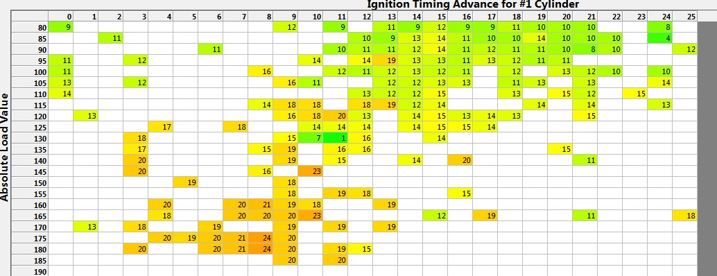

Ну и теперь по зажиганию:
Возьмем срез на максимальной мощности-нагрузке:
Лукойл:
98G:
Только сразу обращаю внимание, что для Лукойла по оси Y брал значения MAP, а для 98G - LOAD_ABS.
Но это сути не меняет, они унифицируемые и дают такой же срез.
24BMEP у 98G показал при 8 УОЗ
У Лукойла - на таких же режимах показателя нет, но мы видим в диапазоне УОЗ от 7-10, где-то среднее 19-20-21.
Вывод: Газпром 98 G-Drive лучше.

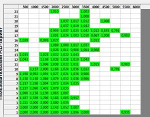

А вот еще забыл лямбды:
Лукойл:
и Газпромнефть:
Тут тоже в пользу Газпрома - бензин позволяет ЭБУ выбирать более экономичные режимы (карты) - смесь беднее.
