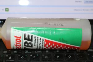

Вот смотрите.. дата выпуска..  23.07. 14. проверял с ней бензин..
уже не работает..  срок хранения вышел..
я к чему это сказал.. если открыли.. думаю 2-3 месяца..
