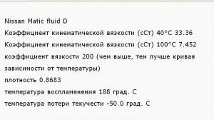

@nke1675,Он немного гуще, чем стандартный Dexron\ Nissan Matic D, но вполне вероятно проблем не будет
  05.05.2016 в 13:08, Legion777 сказал:
attachicon.gifMATIC D Характеристики.jpgattachicon.gifВязкости ATF.jpgattachicon.gifNeste ATF-X.jpg
Спасибо Большое , если бы я что то понимал... знаю , что сейчас у меня масло Volvo 31256775 )
