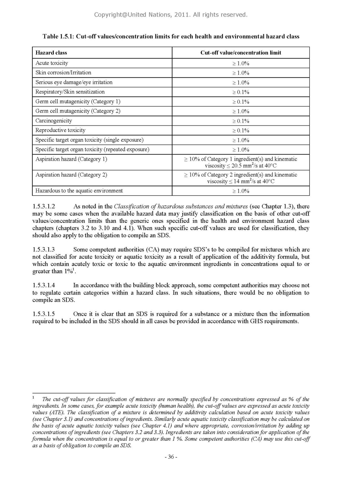

Честно сказать, я не могу понять что вы хотите сказать? Раньше в SDS подлежало внесению вещества с концентрацией  ≥10% у которых KV40<20.5 cSt, а теперь нужно вносить концентрацию ≥1% тех же веществ с KV40<20.5 cSt и на это обращено внимание в п. 1.5.3.1.2. Что вы тут открыли?

Согласно GHS вещества  кинематической вязкостью ниже 20.5 cSt при 40°С  вызывают опасность при аспирации  (Опасные вещества 1 категории) и должны быть отражены в SDS. Подробнее почитайте гл. 3.10 GHS, которая называется "Опасность при аспирации":  https://www.unece.org/fileadmin/DAM/trans/danger/publi/ghs/ghs_rev04/English/ST-SG-AC10-30-Rev4e.pdf
Согласно гл. 3.10 GHS вещества по указанным критериям ОБЯЗАТЕЛЬНО (по умолчанию) должны указываться в MSDS.
Но если прочитать главу 3.10 полностью, а не только таблицу с критериями, то можно увидеть следующее (своими словами):
- Вещество относится к 1 категории аспирационной опасности на основе надёжных (проверенных) данных о влиянии на здоровье человека. При этом аспирацией считается не в чистом виде вдыхание, а в том числе употребление и проглатывание жидких веществ и смесей с попаданием в трахею и нижние дыхательные пути. К таким веществам относят, например, УГЛЕВОДОРОДЫ.
- Компетентные органы различных стран могут рекомендовать/требовать включение в MSDS смесей, которые не удовлетворяют критериям 1 категории аспирационной опасности в качестве опасных, но при этом содержат опасные для здоровья человека ингредиенты (и опять же ссылка на... УГЛЕВОДОРОДЫ)
По поводу таблицы 1.5.1 в раздел 1.5.3. General guidance for compiling a safety data sheet в главе 1.5 HAZARD COMMUNICATION: SAFETY DATA SHEETS:
- до октября 2017 года был критерий: >=10,0% вещества 1 категории опасности И КВ40<=20,5 cSt
- с октября 2017 года стал критерий: >=1,0% (без каких-либо уточнений и дополнений)
Отсюда и вылез гидрокрекинг под CAS number: 64742-54-7.
В общем, я не претендую на истину в конечной инстанции, но по совокупности имеющихся фактов и доводов, в том числе со стороны официалов, я до появления проверенных надёжных данных придерживаюсь точки зрения о ребрэндинге.

Я вам самого начала предлагал прочитать раздел 3.10.
А ну-ка, давайте дословно переведите нам:
1.5.3.1.2 As noted in the Classification of hazardous substances and mixtures (see Chapter 1.3), there may be some cases when the available hazard data may justify classification on the basis of other cut-off values/concentration limits than the generic ones specified in the health and environment hazard class chapters (chapters 3.2 to 3.10 and 4.1). When such specific cut-off values are used for classification, they should also apply to the obligation to compile an SDS.
Если переведете правильно, то поймете, что ваше утверждение "- с октября 2017 года стал критерий: >=1,0% (без каких-либо уточнений и дополнений)" является ошибочным.

Ну раз без каких-либо ограничений, то найдите-ка лучше мне базовое масло у NESTE PRO GEAR V 75W-80 https://www.neste.fi/static/ktt/18825_eng.pdf или
NESTE PREMIUM AXLE 80W-90 https://www.neste.fi/static/ktt/19013_eng.pdf или NESTE PREMIUM AXLE 80W-140 https://www.neste.fi/static/ktt/19012_eng.pdf или NESTE GEAR GL-4 80W-90 https://www.neste.fi/static/ktt/18892_eng.pdf и проч. Они же все составлены по новым правилам и без ограничений по KV40. Не так ли?
Изменено пользователем Penske
