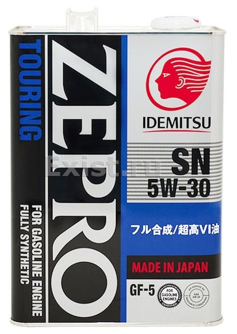

перейди на такие бренды как Addinol, Eurol/NGN, Valvoline, Petro-Canada, Pennzoil, Wolf, Idemitsu. Их не подделывают потому что не популярны.
***API SN Ilsac GF-5***
Idemitsu Zepro Touring 5W-30
Petro-Canada Supreme Synthetic 5W-30
Pennzoil Ultra 5W-30
Kendall GT-1 High Performance Synthetic Blend Liquid Titanium 5W-30
SSU GXO 5W-30
Wolf Vitaltech 5W-30 ASIA-US
United Eco Elite 5W-30

Понятно, 5w-30 А3 - idemitsu turing zepro или euro 5w30 ? что бы посоветовали на круглый год лить .
