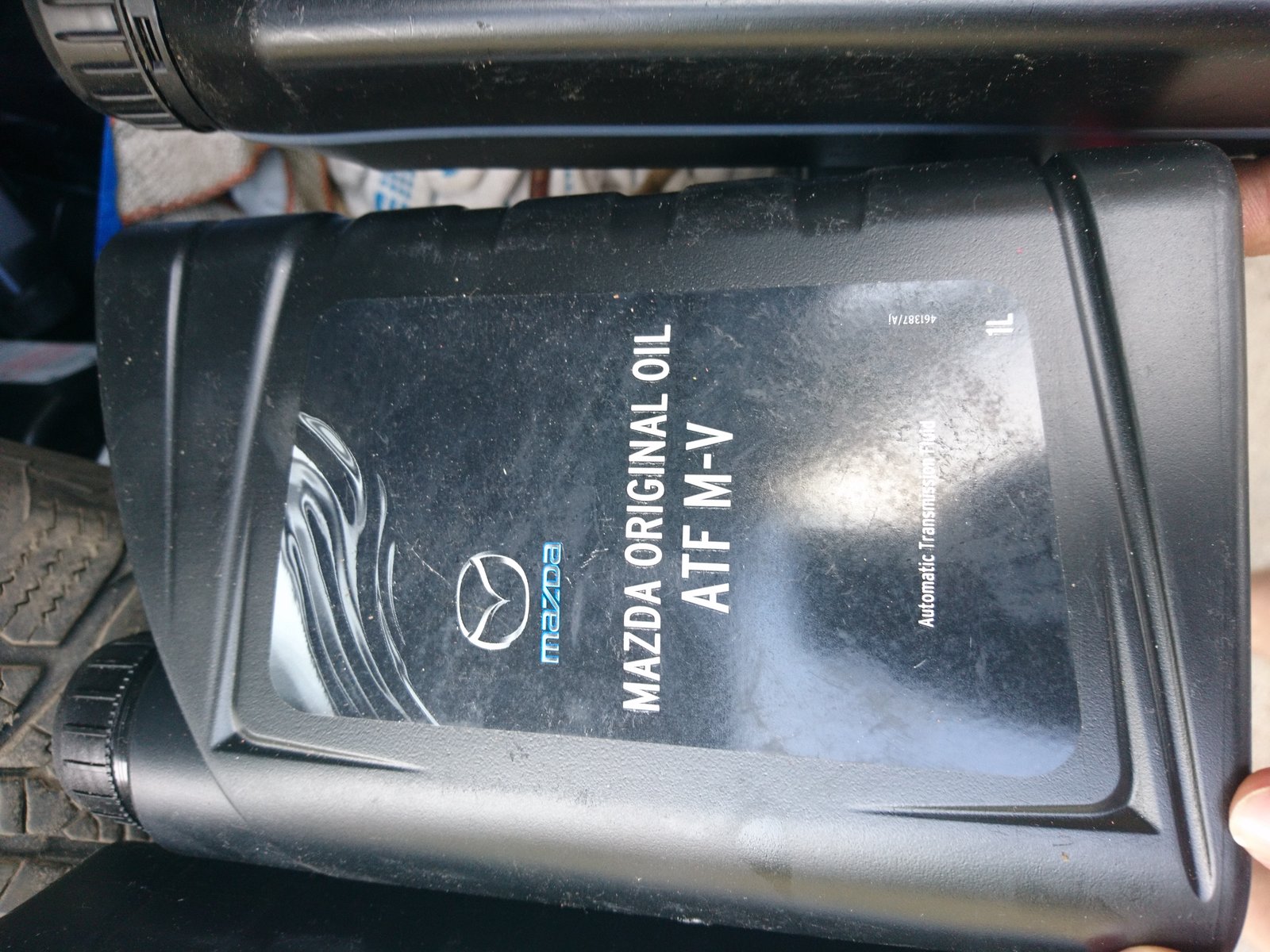

Техданные MAZDA Original oil ATF M-V производства TOTAL: вязкость 7.42/33.59; РР -50° (MSDS от 21.05.15).
В 20.06.2017 в 11:46, Палыч314 сказал:
это тоталевская канистра?

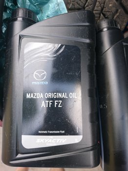

По моим данным TOTAL прекратил выпуск ATF M-V, производит только FZ.
8 часов назад, Палыч314 сказал:
канистра 1 в 1
Бельгийский завод TOTAL производит M-V, французский перестал её выпускать.
