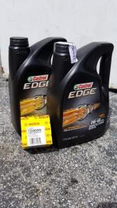

Может кому интересно, вот такие канистры в Европе, явно и внутри Кастрол другой :)
