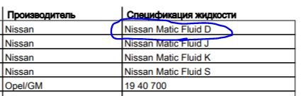

Это масло жидкое, на замену fluid D надо было spirax s5
В TDS на Shell Spirax S6 ATF X в таблице применения, в том числе указана Nissan Matic Fluid D.
04.11.2020 в 15:32, biguxa сказал:
для Тииды 2011г. в мануале уже Nissan Matic S
С чего вы взяли Matic S? Указан Matic D. Так же Matic D указан в таблице применения Shell Spirax S6 ATF X.
7 часов назад, mr_Xandr сказал:
Это от куда?
Я взял с родного мануала Тииды 2011г.в.
В 2010 г. в мануалах писали еще Матик Д.

Таблица из TDS на Shell Spirax S6 ATF X, вот ссылка.
В мануале Nissan Tiida 2011 г. указан Matic D.
Не совсем понимаю, зачем вы мне предложили перенести сообщение в тему про Matic S.
36 минут назад, mr_Xandr сказал:
У Вас 1,6 ? Покажите мануал ? У меня, у товарища 2011 г.в., такой же манул, как у меня (2012 г.в.), в нём Матик S, сейчас позвонил, завтра с утра сфотает пришлет...
Потому, что это аналог Матик S, а не  Матик D
Shell Spirax S6 ATF X https://www.oil-club.ru/forum/topic/44077-shell-spirax-s6-atf-x-свежее/
("...универсальная синтетическая жидкость пониженной вязкости...", кстати про это написано и на баклашке и в TDS:
Масло заявлено как: Ford Mercon® LV; General Motors Dexron® -VI; JASO 1-A-LV, т.е. это маловязкая АТФ-ка, поэтому предложил перенести сообщение в тему про Матик S (маловязкий Матик).
Данный Шелл, поэтому и находиться в сводных таблицах маловязких АТФ-ок:
https://www.oil-club.ru/forum/topic/28818-сводная-таблица-жидкостей-акпп-аналогов-ford-mercon-lv/
https://www.oil-club.ru/forum/topic/23872-сводная-таблица-жидкостей-акпп-аналогов-toyota-type-ws/
А то что в TDS указано, что она может использоваться, где рекомендован Матик Д, это не значит, что она является аналогом Матик Д.
Как правило все современные маловязкие АТФ-ки рекомендованы,ретроспективно, к использованию там где были старые рекомендации, в данном случае Матик Д.
