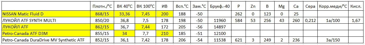

Добрый день. Автомобиль Nissan Tiida 2010 г.в. автомат. С завода залито Nissan Matic Fluid D. На 60 тыс. км делал частичную замену жидкости опять таки на Nissan Matic Fluid D. на будущее ищу замену этой жидкости на более дешевую. что можете посоветовать?
У матик флюид Д - ИВ=200,
какой из заменителей имеет примерно такой-же ИВ?
Сейчас езжу на ПК мультидрайв АТФ, работа коробки не совсем устраивает.
@Фараон Иванович,Сложно найти с таким ИВ. Кастрол по цене не устраивает?У нас конечно разные коробки - но у меня идеально работает на "зетке".Да и в заменителе матика д этот кастрол в твою коробку.Заливай, будет замечательно всё.

Рассматриваю варианты замены жидкости Matic D. По вязкости подходят PetroCanada ATF D3M и  Лукойл ATF (обычный, не SYNTH MULTI). На форуме обсуждения по ним практически нет, в основном по Petro-Canada DuraDrive MV Synthetic ATF и  ЛУКОЙЛ ATF SYNTH MULTI, но эти жидкости ощутимо дороже и по пакету присадок сильно отличаются от Matic D. Было бы неплохо для полноты сравнения узнать какие присадки в PetroCanada ATF D3M и  Лукойл ATF, но найти не удалось. Хотелось бы узнать мнение форумчан по применимости этих жидкостей и опыте (если у кого есть) их использования в своих АКП.
Еще выскажу предположение, почему Nissan убедительно не рекомендует заменять Matic D на другие жидкости. В Matic D низкое содержание моющих присадок, например, по сравнению с  Petro-Canada DuraDrive MV Synthetic ATF и ЛУКОЙЛ ATF SYNTH MULTI. Если такие жидкости залить в АКПП с большими пробегами, то начнется активный процесс смывания отложений, что (как бытует мнение) приведет к закупориванию магистралей и поломке коробки.  Поэтому если уж менять  Matic D, то на жидкость с аналогичным содержанием моющих присадок, например NGN UNIVERSAL ATF (если это оправдано экономически). Но Nissan исключений не делает…  Хотя европейский Matic D и NGN вполне вероятно, что разливают на одном заводе.
